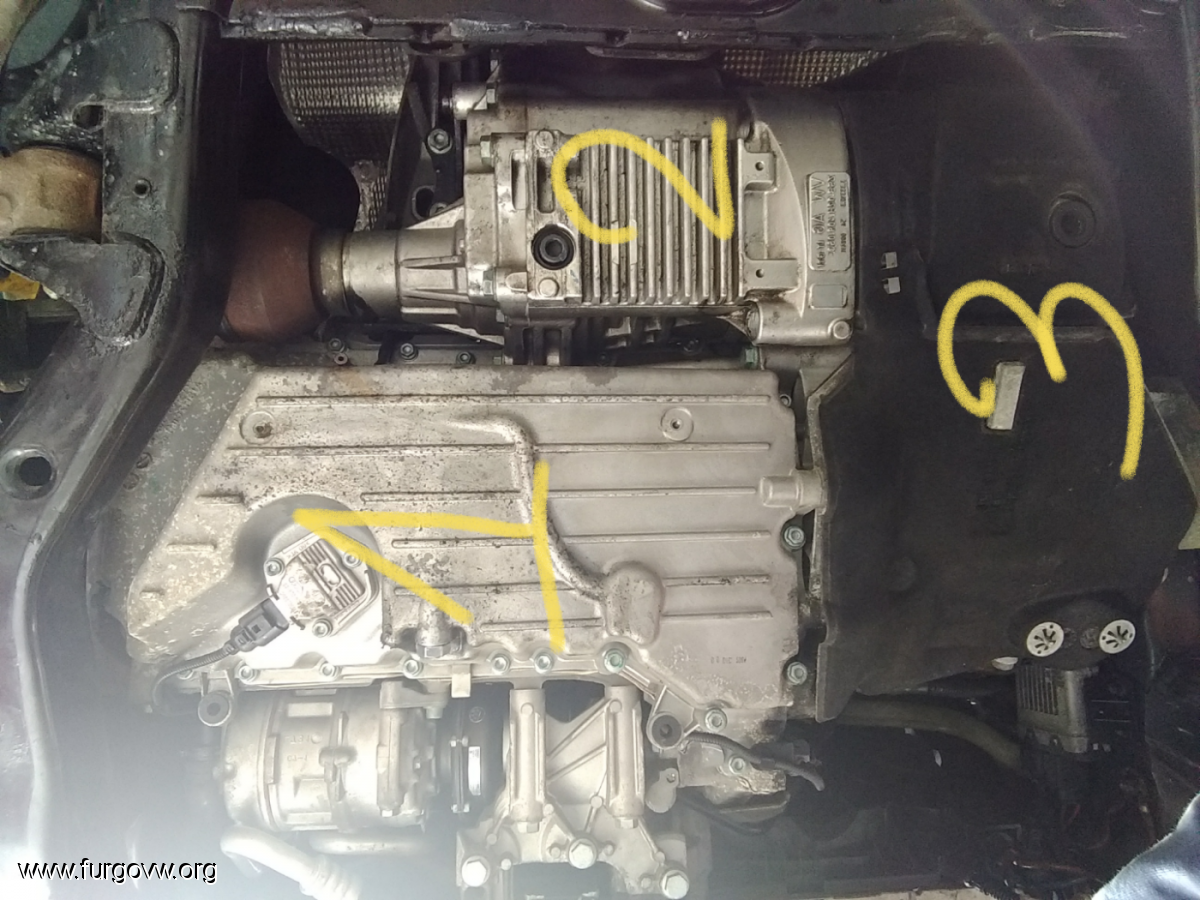

Hola abro este hilo, no encuentro información para cambiar el aceite de la transmisión 4motion. Necesito ayuda... gracias.
en la imagen sale el cárter 1, caja de cambios 2 y la transmisión 3 que va la tracción trasera.

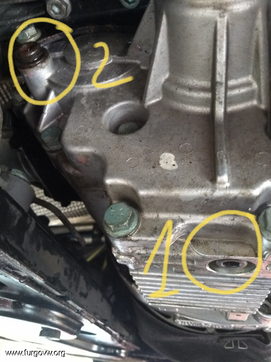

En esta imagen de la transmisión se ve el tornillo numero 1 que sera para vaciar, pero no se cual es el tornillo de llenado y tampoco se que aceite hay que echarle...

    Buenas en la ultima imagen tienes la respuesta, tornillo 1 vaciado y 2 llenado. Cabe 1,2l de valvulina tanto en la caja de transfer delantera como en el diferencial trasero ( ojo no en el haldex). La valvulina a usar es 75w90 , yo uso la Castrol Syntrans Transaxle 75 w 90  API GL -4+    VW 501 50 (VW G 052 911).

Gracias por el aporte,,, el tornillo 2 tiene tan mala pinta que me hacia dudar si podía  ser el llenado, ,, pero ya esta confirmado con cantidad y tipo de aceite, así si que se puede uno meter en estos telares... .palmas .palmas
Ahora tengo que localizar el diferencial trasero, que no el haldex... ya que estoy cambio todo.

Cita de: gadmass t5 en Noviembre 25, 2018, 10:36:03 amHola abro este hilo, no encuentro información para cambiar el aceite de la transmisión 4motion. Necesito ayuda... gracias.

Yo diría que 2 es transmisión y 3 caja de cambios
