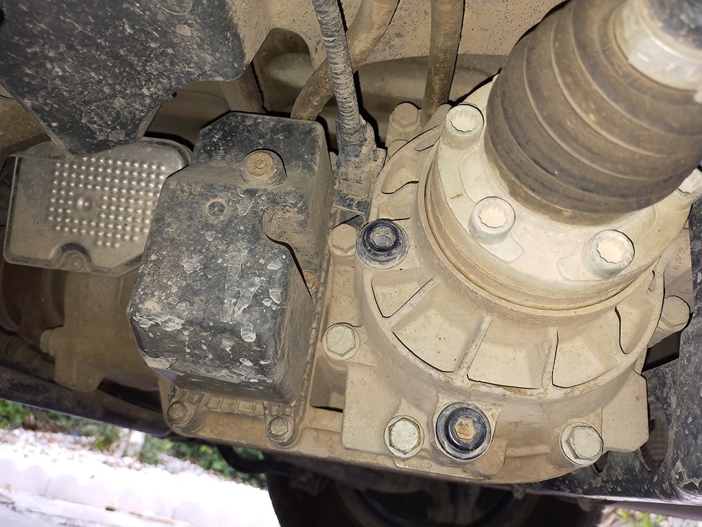

- Aceite caja cambios (XZN M16 de seguridad), aceite 75W G052171A2, he usado FEBI 21829, unos 11 €/L. Entran 2,7L. Sin dificultad, utilizando jeringa grande.
- Aceite diferencial trasero (Allen 8), aceite 75W85 G052145A1, he usado FEBI 48785 unos 11 €/L. Entra 1,2L. Sin dificultad con el propio bote, que lleva boquilla fina y hay espacio para embocarlo.
Este diferencial, NO ES EL HALDEX, que cambio cada 60.000 Km con su filtro y aceite específico.
Foto del diferencial trasero:
Foto con los tornillos de entrada y drenaje:

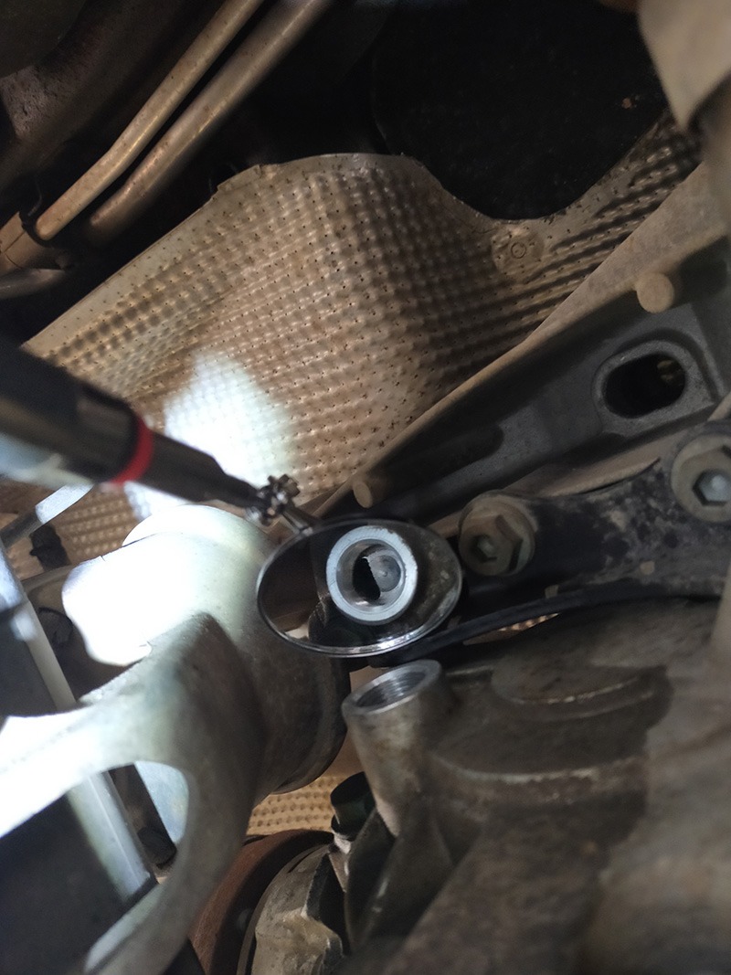

- Aceite diferencial delantero (Allen 8), aceite 75W85 G052145A1, he usado FEBI 48785 unos 11 €/L. Entra 1,2L.
Complicado de meter porque hay una escotadura en el orificio roscado de entrada, que hace que reboque mucho.
Ver la foto. He usado un espejito para ver la boca de llenado.
Con un jeringa achatando la boquilla, pude meter el aceite, con algo de dificultad.
En el ELSA no comenta nada de esta escotadura. Solo que se rellene hasta que desborde.
