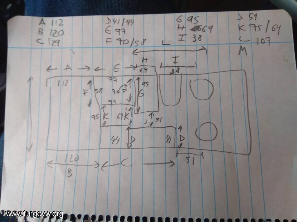

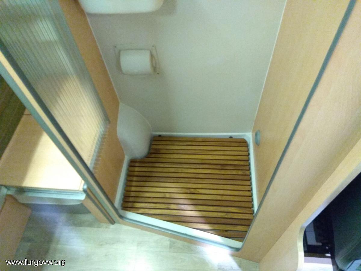

Diciembre 16, 2018, 16:13:00 pm #11 Ultima modificación: Diciembre 16, 2018, 18:59:14 pm por Javior
Dejo aquí las medidas de mi furgo, camperizada a medida pera tener un salón apañado para 4, el único pero es que llevamos un WC portátil, hemos tenido que sacrificar el montar uno fijo ya q al ser los pies de cama más estrecho y el baño algo más retrasado no salía por culpa de una viga vertical de la furgo.  Aún así el plato ducha es súper aprovechable ya q sacamos el WC y es totalmente diáfano y minimalista sin nada q moleste
Os dejo fotos
pams

Cita de: Javior en Diciembre 16, 2018, 16:13:00 pm
Muy interesante tu ducha! Aunque mi intención es tener WC fijo dentro. A partir de qué longitud de cama se puede tener para que no nos joda esa viga?
