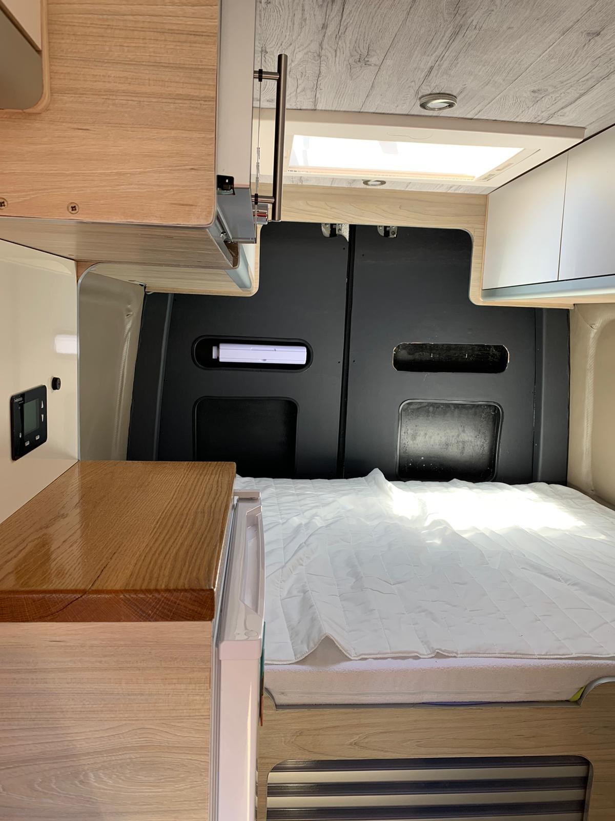

Despues de mucho tiempo buscando furgoneta al final se alinearon los astros y aparecio la que buscaba. Queria una furgo "pequeña" que me entrara en el parking, que fuera mi unico vehiculo y que tuviera relativamente pocos años, para sentar una buena base donde ir camperizando poco a poco. La elegida es una Renault Trafic Passenger del 2014 con 50.000 km y nueve plazas. Nos entregaron la furgo a mediados de Julio y a menos de un mes de empezar las vacaciones fue una locura acabarla a tiempo. Gracias a este foro que me resolvio muchas dudas y me dio infinidad de ideas. Asi pues me veia en la obligación de presentarla.
El primer paso fue desnudarla y poner un suelo de vinilo, retirando la plaza central y asi hacer un buen saloncito.
Después los muebles con contrachapado de 16mm comprado en leroy merlin, se que no tiene los mejores precios pero me los cortan a medida y como no tengo un buen sitio para trabajar con comodidad (siempre en casa de colegas) cuanto menos tuviera que cortar mejor. Los colchones cortados en tres secciones de 10cm de espuma azul mas 3 de visco. Algún pedido a lulukabaraka como el poty y los oscurecedores de nueve capas y un viaje a andorra para comprar una nevera indel de 40 litros y la instalación de la segunda bateria en andorracamper con un trato exquisito, claro que desde Barcelona es fácil llegar. Contare con ellos en el futuro cuando me recupere mi economia  .loco1

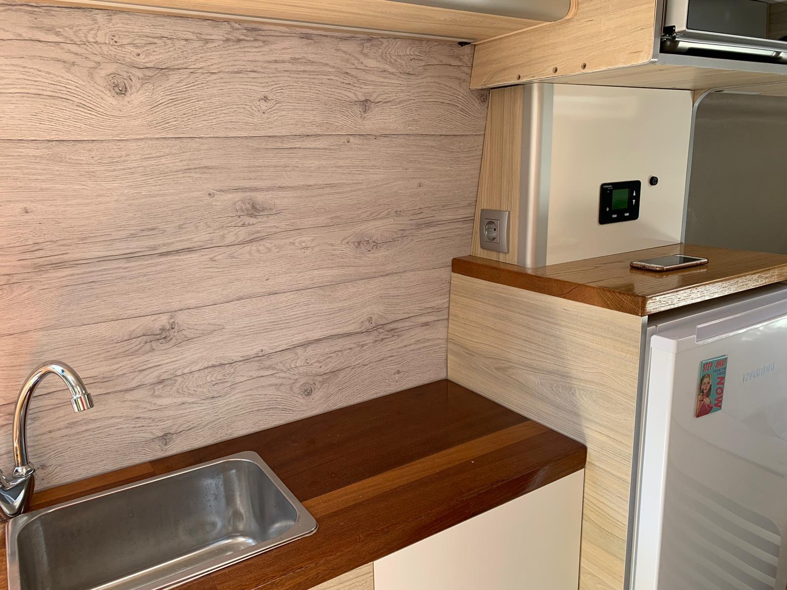

Como el invierno a sido largo y mientras no tenga calefacción prefiero no pelarme de frio, he decidido hacer unos retoques al mueble de la furgo. La única abertura que tenian era superior y tenia que quitar los colchones para sacar cualquier cosa de los arcones. Asi que he decidido rediseñarlos, colocar puertas y poner escuadras para hacerlos mas sólidos. Tambien volver a pintarlos y barnizarlos esperando que duren mas. La verdad es que en una año estaban horribles.
Compre un tablero pequeño de contrachapado fenólico de 15mm y al tajo, así amplié uno a 50cm de ancho y poder ampliar su capacidad.
Aqui dibujando puertas...
Y colocando canto de goma que se pega del leroy merlin, estan en blanco no porque queden mas monos, si no porque fue el único que encontre en 4 leroy merlin. Y me lo lleve todo. En la anterior camperizacion coloque unos que se pegan con plancha que son un asco. Perdida de tiempo y dinero.
Aqui pintando, lijando, pintando...uff mucho curro
Aqui con mi ayudante personal, sin el lo hubiera acabado 1 semana antes, pero lo que te ries no tiene precio... .sombrero
Aqui la disposición, metiendo la ducha portatil dentro del arcon y que no vaya dando vueltas. Quizas mas adelante instale un deposito con mas capacidad, no se si me vale tanto lio. Tiene 20 litros de capacidad (lo venden en luluka) y lo uso para lavar los platos y poco mas. Y quitarme la arena y la sal en la playa, pero como soy mas de montaña pues visito un camping de vez en cuando y punto.
Y he aqui como queda, mucho mas ordenado y accesible. La verdad es que sali contento, cualquier duda ya sabeis.
