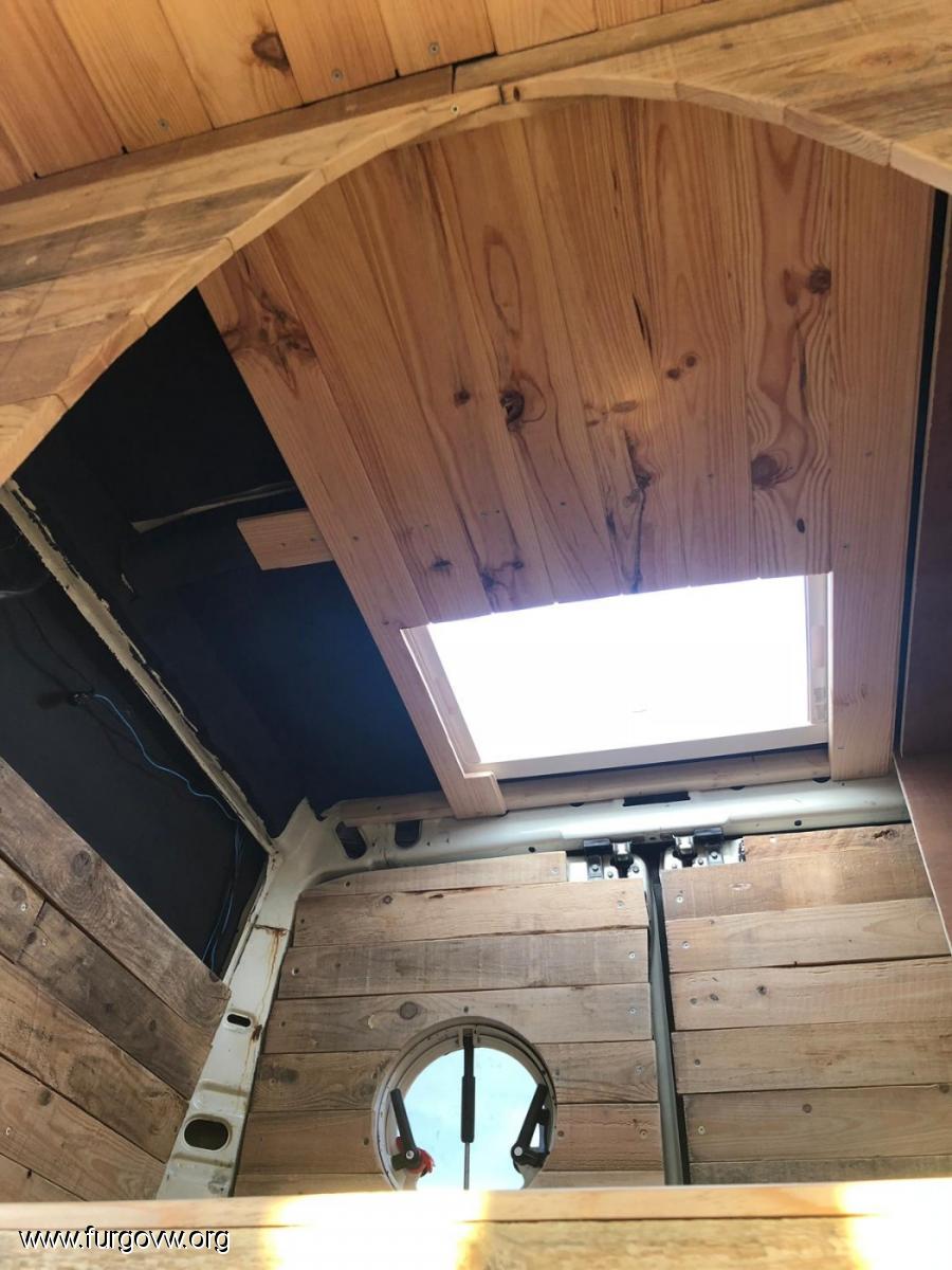

Bueno, parece que por fin hemos terminado de panelar el techo. Aquí la parte del dormitorio, rodeando mi súper claraboya panorámica:

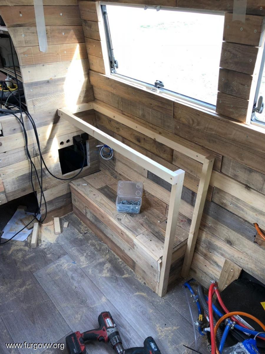

Esta semana estamos con los módulos del escritorio y la cocina.

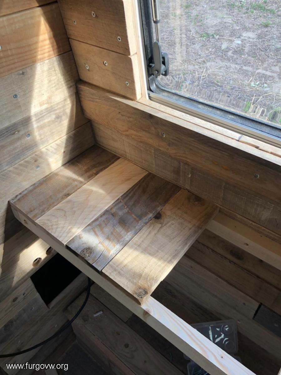

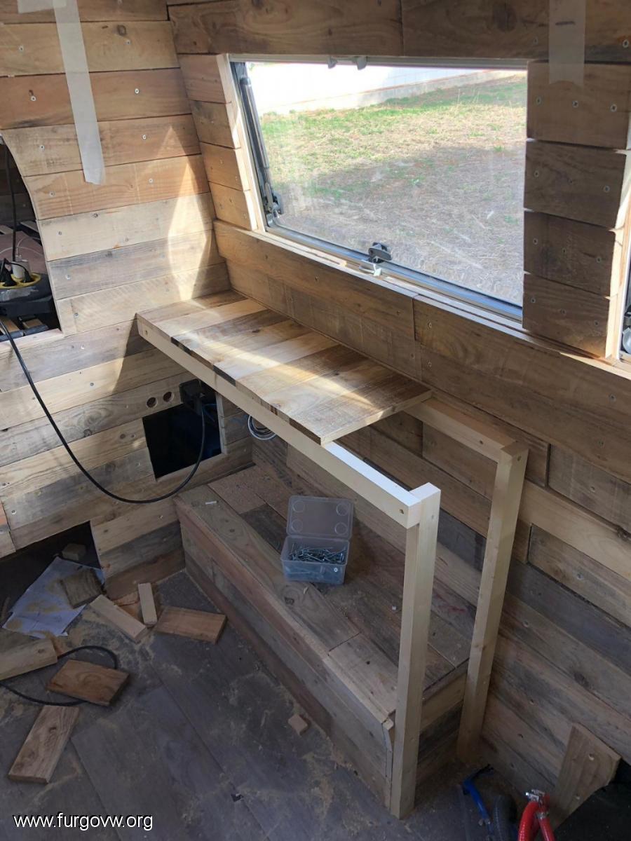

Aquí el escritorio abatible.
Tendrá una parte fija de anchura como el paso de rueda, ya que ese espacio ya está, digamos, "inutilizado" por el mismo. Ahí irán la pantalla del pc (que hará las funciones de tv) y el portátil apoyados. Luego tendrá una parte
abatible y están planeados unos pequeños cajones en el lado derecho, a falta de últimas mediciones. La altura del escritorio es de 80 cm para que me quepan bien las piernas cuando estén apoyadas sobre el paso de
rueda, que hará de reposapiés.

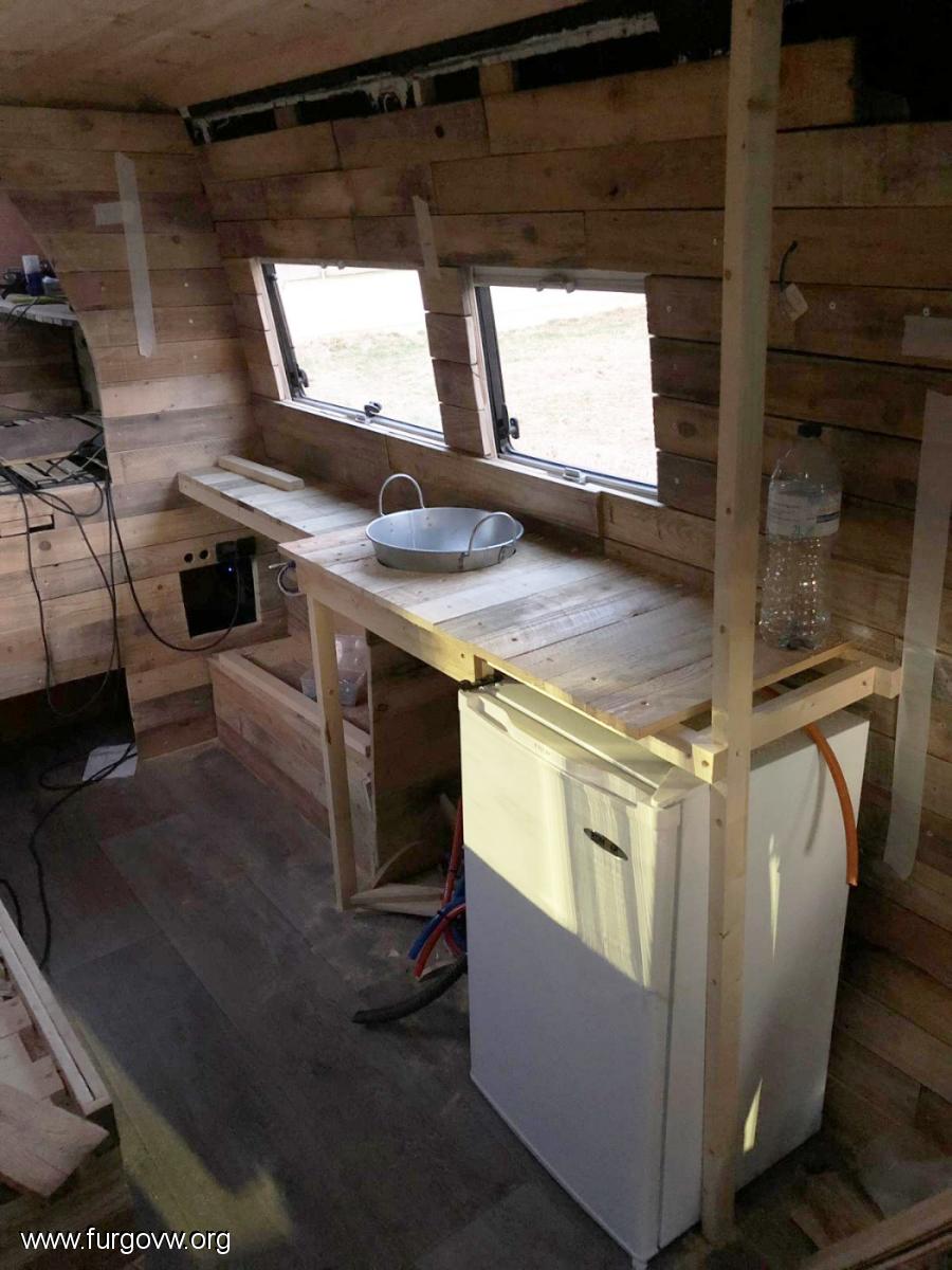

Y aquí el módulo de la cocina junto al escritorio, ya con la nevera integrada. El fregadero es un barreño de metal  .sombrero
Mañana le he pedido que me envíe foto de frente para repasar el diseño de baldas/cajones/puertas al lado de la nevera.
En principio la idea era poner la chimenea entre escritorio y cocina, pero quedaba delante del tubo de gas y mal rollo. Así que todo el módulo de la cocina se ha movido hacia la izquierda y, de esta forma, en el lado
derecho, antes del baño, quedan unos maravillosos 32 cm. de anchura libres para el famoso armario ropero. Encima del armario, encastrado, irá el microondas.

Has pedido tú que las lamas de la encimera de cocina y el sobre de mesa, vayan con una disposición contraria?
Y ya puesto, me vuelvo a mojar contigo... consideras aceptable una altura de 80cm. para una mesa ordinaria, si tú no mides más de 1,90cm. de altura?
Te lo digo, porque en la medida de lo posible, los estándares en ergonomía se deberían respetar sin que eso interfiera tu vena artístico/excéntrica... te resultará menos mareante desenvolverte en el interior y mantendrá los niveles de feng sui equilibrados (no es ninguna broma)

No lo he pedido, en realidad me da igual.
He detallado la altura de 80 cm específicamente, porque esperaba que alguien hicierais algún comentario sobre ello. Empiezo a conoceros, e incluso quereros  .sombrero
La mesa de escritorio en mi casa mide 75 cm. de altura, con la diferencia de que en mi casa no hay paso de rueda. Por tanto, hice una medición sobre el terreno, simulando que me sentaba y ponía los pies en el paso,  con lo que ello elevaba mis rodillas. Y voilà...
