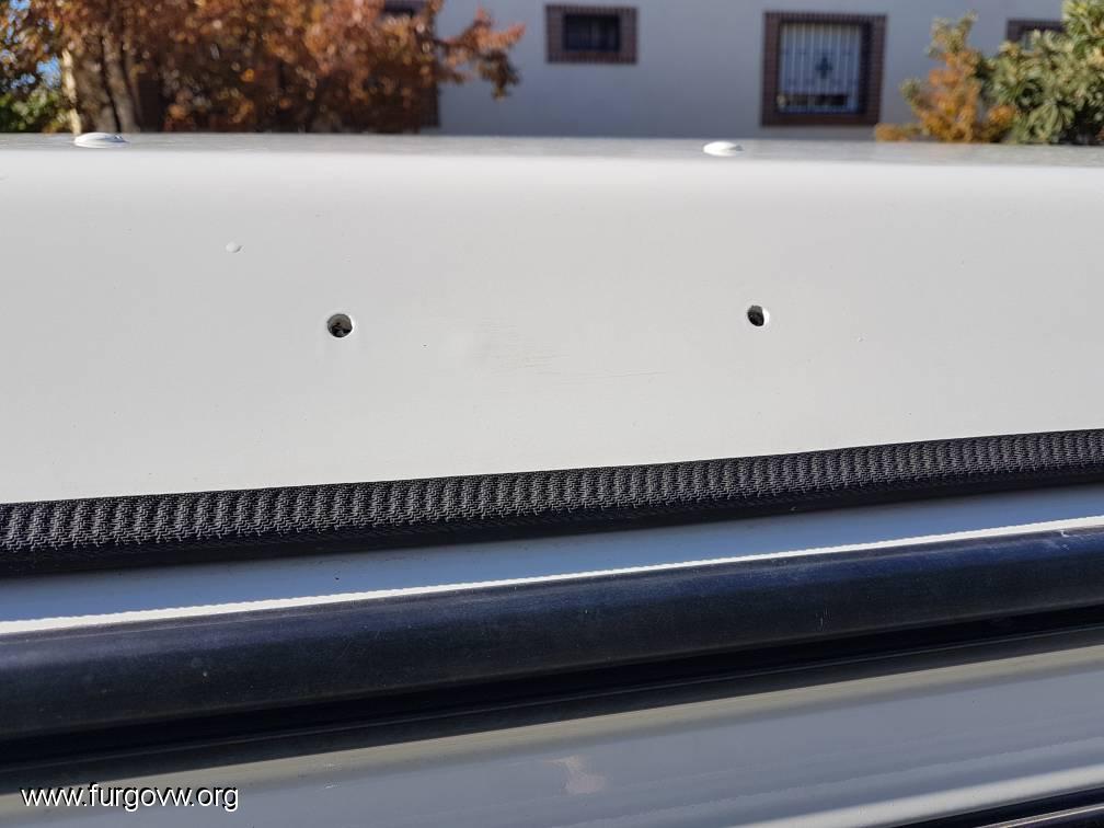

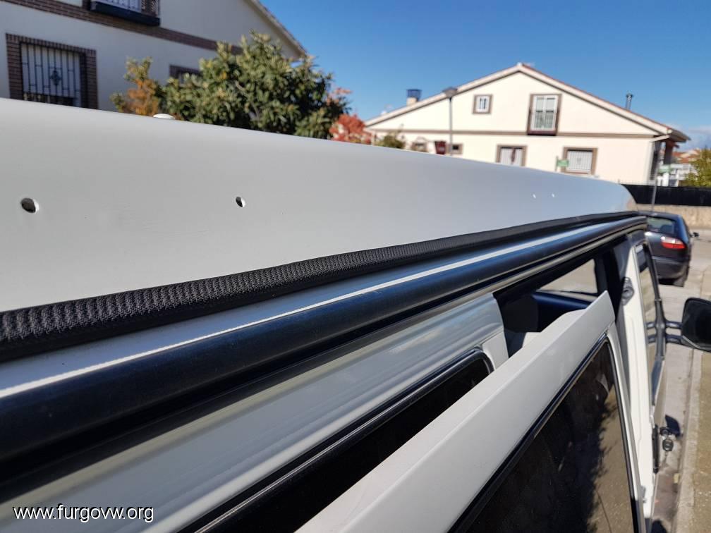

Sabéis estos agujeros para que fueron hechos? Son 4 a cada lado, 8 en total, 2 en la trasera del techo y otros 2 en la mitad del techo... una baca para poner un Thule?

La verdad es no tengo ni idea la mía no los tiene, pero puede que fuera por qué le pusieron algún tipo de baca/porta equipajes.. la cuestión es asegurarte que no entre agua.. por cierto muy bonita la furgo, la nuestra es igualita mismo color y todo..pero con diferente volante, toma de agua por fuera, alguna cosita más.. disfrútala mucho compañero!!
