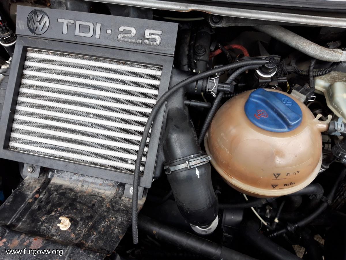

hola a todos. vereis... es que tengo un latiguillo suelto en mi t4 y no se adonde va conectado. sale de la valvula n18 por la salida de arriba y esta suelto en el otro extremo. segun lei deberia ir a una t entre la bomba de vacio y el depresor de freno, sin embargo dicha t esta conectada toda. muchas gracias

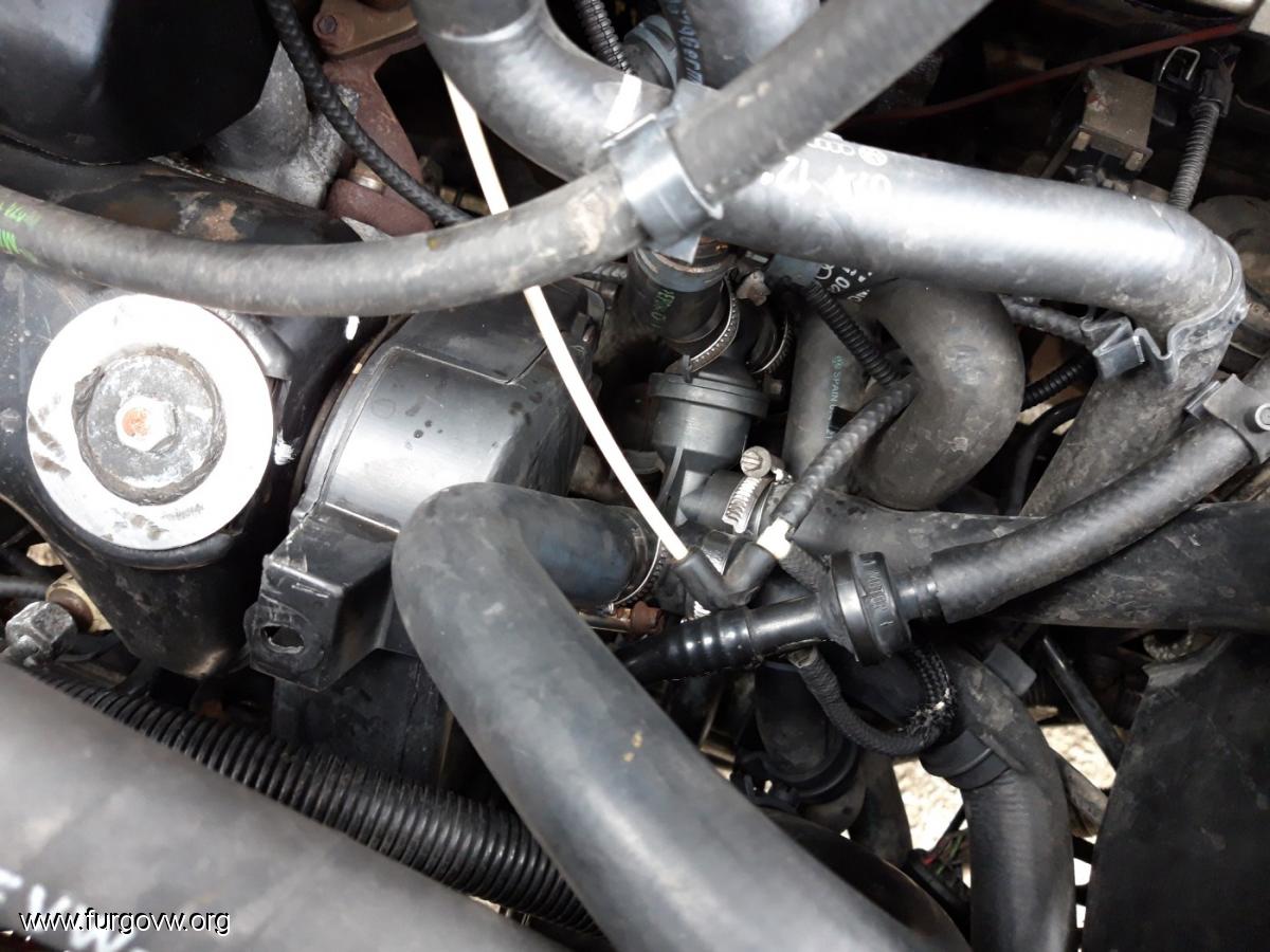

muchas graciasssss ahi van... es una multivan 2.5 tdi del 96

En la segunda foto que puso se ve que ese latiguillo si esta conectado, así que debe ser otra cosa ???
Si le puedes sacar una foto de cerca al dispositivo del que sale el latiguillo suelto igual lo identificamos, yo en la foto que has puesto no me doy cuenta de que es. Si esta conectado con la admision y el escape, seguramente sea la egr.¿alguien con un 2.5 por ahí? ;D

vaya lio tengo. despues de leer los post e ir a la furgo a ver sigo igual. en los post pone que el latiguillo que tengo suelto va a la t que va al servo... sin embargo y como se ve en la primera foto tengo un puente que une esa t con la otra que no se que es. vaya lio
En tu primera foto lo que ves es una válvula de no retorno que viene del servo y que tiene una conexión en la que está la T. A esa T está conectado con un codo el latiguillo blanco que es el que comentaba el compañero de la trampilla de ventilación interior (se ve en la segunda como entra en el habitáculo con lo tubos de calefacción) y el latiguillo que viene de la válvula n18. Vete a la valvula egr y mira si tiene el latiguillo conectado. Si no lo tiene lo más seguro es que los tengas intercambiados en la válvula n18. Supongo que el estar intercambiados no influye en el funcionamiento, pero ante la duda tendrías que conecta el suelto (el de arriba) a la t y el de abajo a la egr si no está anulada. No debería haber problema ni quiero asustarte, pero repito que no es mi motor y todo lo hagas bajo tu responsabilidad.
