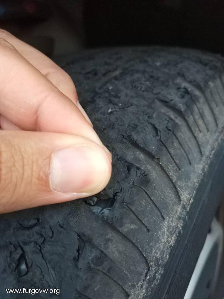

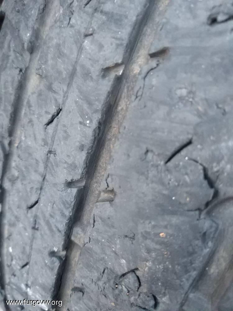

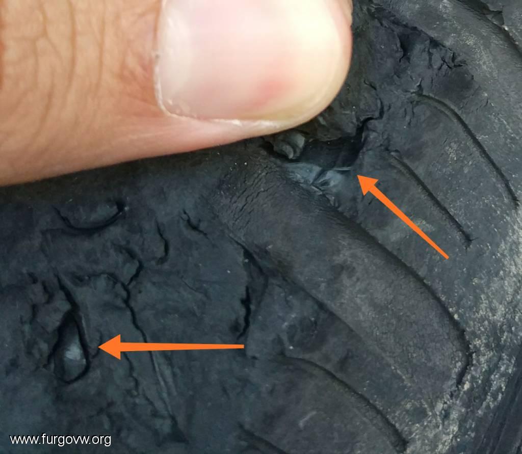

Pues eso, aportando cada uno nuestras experiencias.
Me toca cambiar las Goodyear Cargo Marathon 215/65/16c que lleva mi prima.
No estoy satisfecho, pero esto no se debe al neumático sino al uso que le damos los domingueros. Llevo 75000km en 5 años, casi todos por autopista. Como se pueden ver en las fotos, hace ya que se cristalizaron, la goma se endurece hasta tal punto que ya no se gastan sino que se cortan. Por lo que hay que ir a misa a rezar para que no tengas que frenar con el firme mojado.
Esto me hubiese pasado con cualquier neumático haciendo 10000km/anuales.

jaioli
De qué marca son tus neumáticos? A nosotros nos ha pasado lo mismo, y nos dice el que nos las puso, que eso es por maniobrar mucho en parado.... y que realmente no tiene ningún riesgo desde el punto de vista de seguridad.... pero a mi me da mal rollo....
Y dices que es por hacer pocos kilometros al coche??? Nuestra marca es Pirelli....

Pues son Goodyear, también  me ha pasado con Michelín. lo que dice tu mecánico es una excusa porque todos maniobramos en parado cuando aparcamos.
Para que me entiendas, los neumáticos tienen una vida útil , llámale caducidad de 5 años. Llegado ese tiempo y a veces incluso antes, el caucho del neumático se endurece hasta tal punto que ya no se gasta como debería hacerlo sino que se corta la banda de rodadura con las piedrecitas maniobrando en parado por ejemplo.
Esto no pasa con unos Toyo o con unos Michelin Pilot Sport qué son neumáticos de altas prestaciones muy blandos. sin embargo los neumáticos que suelen montar furgonetas lo que prima es la durabilidad y el compuesto es algo más duro.
En todos los neumaticos hay un óvalo y dentro hay cuatro cifras, las dos primeras corresponden a la semana y las dos siguientes corresponden al año.
Las mías son por ejemplo 1315, es decir la semana 13 del año 2015.
Respecto al tema de seguridad no sé cómo andarán los tuyos pero yo te hablo de los míos, a pesar de que aún les queda desgaste para llegar al mínimo el neumático está tan duro que con la mano puedes arrancarle trocitos, tienen ya 5 años y 75000 km, con cuatro gotas que caen ya me patina al salir en un paso de cebra, imagina si tuviera que hacer una frenada de emergencia
Espero haberte aclarado un poco tus dudas

Bueno finalmente he montado 4 Pirelli Carrier, no han sido los más económicos, pero el gasto en primeras marcas está justificado. Realmente no conduzco al límite en cada curva ni hago rallys con la furgoneta por lo que no os puedo decir que agarren más que otros.
Posiblemente no haré 70000 km en 5 años y me tocará cambiarlos por caducidad.
