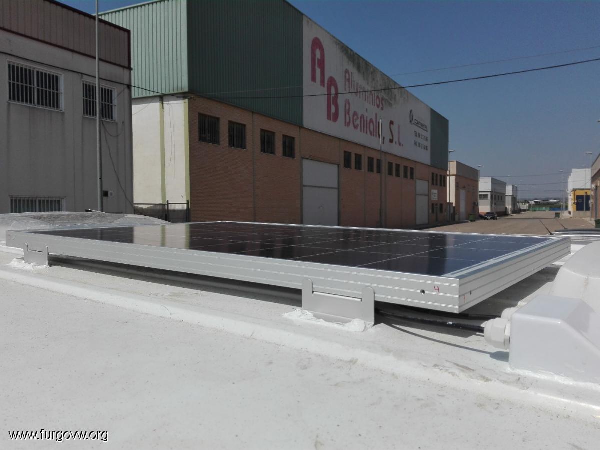

bueno ahi va la primera pregunta ;D

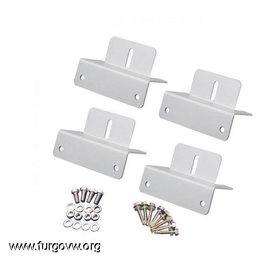

opciones para colocar la placa solar de 68cm??
A perfil alumino completo, por el lateral ya que de frente solo estaria pegado en los railes del agua, poca base.
b esquinera de plastico, pero no encajan bien.
bueno a alguien se le ocure algo? o como lo habeis colocado.
aun pensando ??? ??? ???
La vida son dos dias, y llevamos dia y medio asi que difruta la vida.....
https://www.furgovw.org/index.php?topic=350637.0
llalles
yo la compré un kit que llevaba las esquineras  pero no encajaba ni a tiros y lo cambie por este sistema
Lo puse este verano y lo ha homologado la ITV y mas de 6000 Km sin problemas
Roller livingstone 4
Anterior : Ford Transit  MK7
http://www.furgovw.org/index.php?topic=325032.msg4070762#msg4070762
llalles
Por si necesitas mas información, lo compre en
VIASOLAR ENERGY S.L.
    Email:  info@viasolarenergy.com
    Tfno: +34 91 1234 066
    Dirección: Calle Abada 2, 28013 Madrid (España)
Espero que no se interprete como publicidad, sino como información  .confuso2 .confuso2
NOAEKICONGO
Gracias llalles lo habia visto pero no me hacen mucha gracia pero creo que va ha ser el unico sistema que encaje bien.
Muchas gracias.

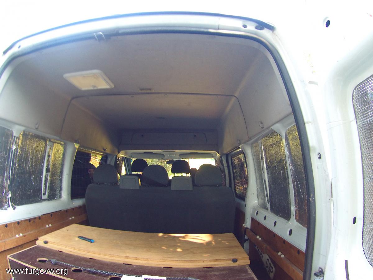

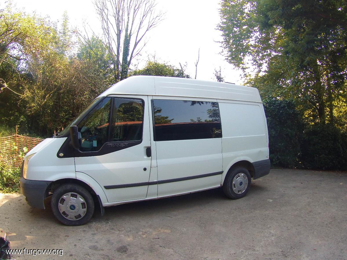

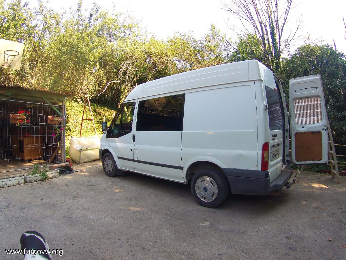

Aquí os presento mi Furgo la de los quebraderos de cabeza, pero con paciencia y una caña fijo que pescamos...

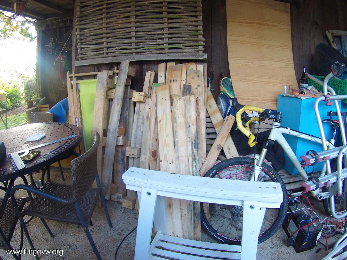

poco a poco nos va llegando material, y vamos recogiendo material, si recogiendo palets y recortes de la carpinteria del poligono de al lado, la inversion en madera pensamos hacer lo minimo, por ahora he comprado solo 5 cuadradillos de 35x 3000mm el resto reciclado.

ya tenemos las maderas despaletizadas, material que nos ha llegado soporte placa solar, tintes y barniz de poliuretano, la semana que viene vacaciones asi que nos pondremos a full con ella.
y bueno le hemos colocado este panelado que nos encontramos en la basura del carpintero parece que era de un armario y lo hemos aprovechado para nuestras paredes.

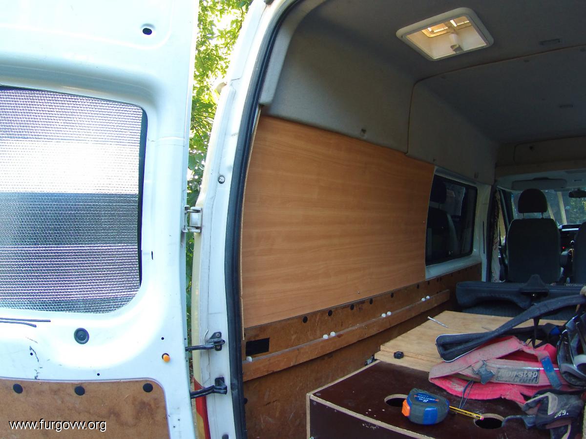

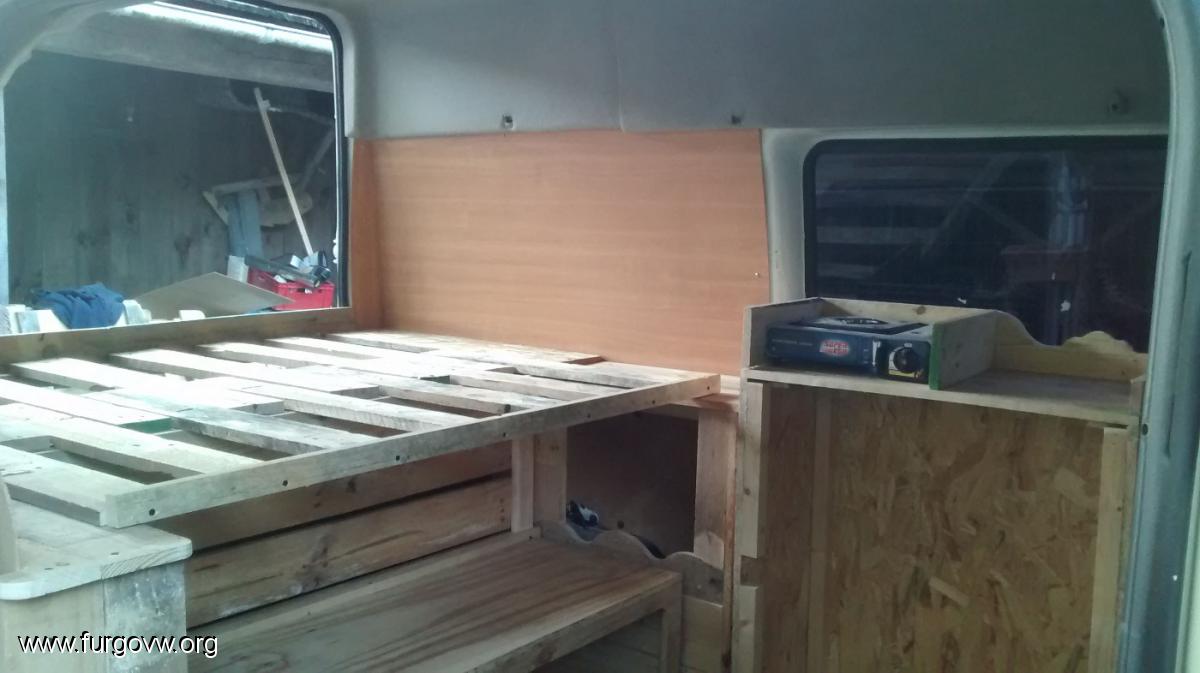

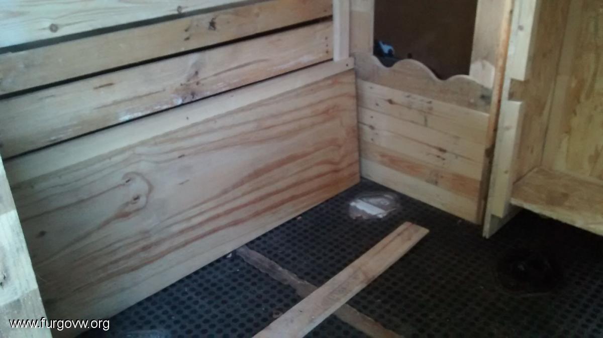

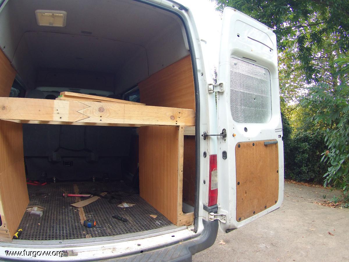

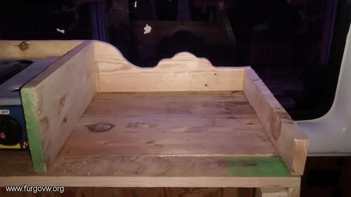

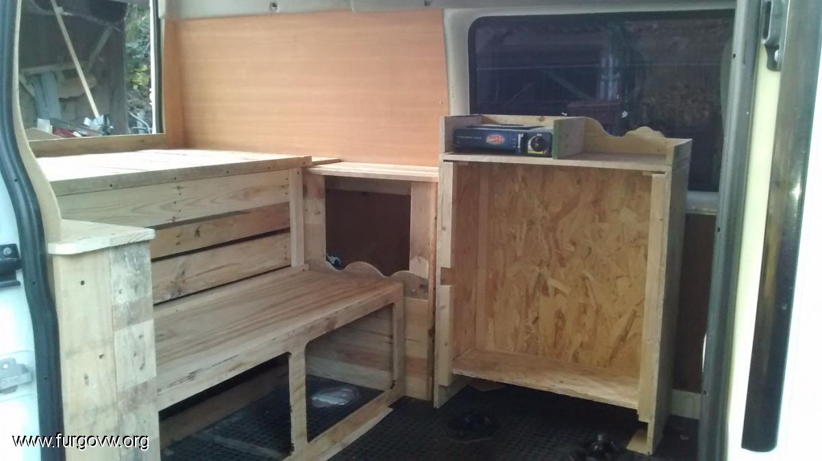

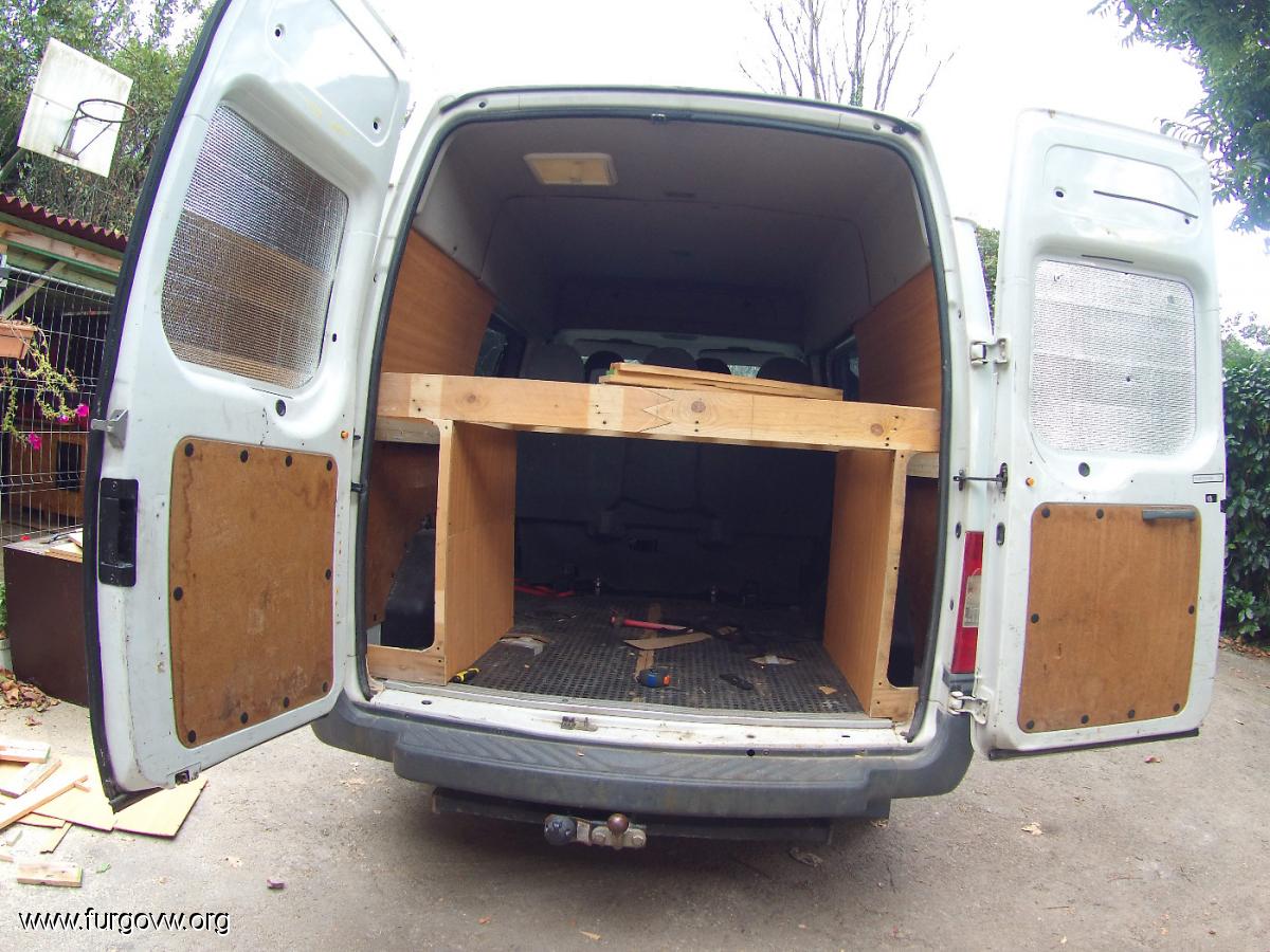

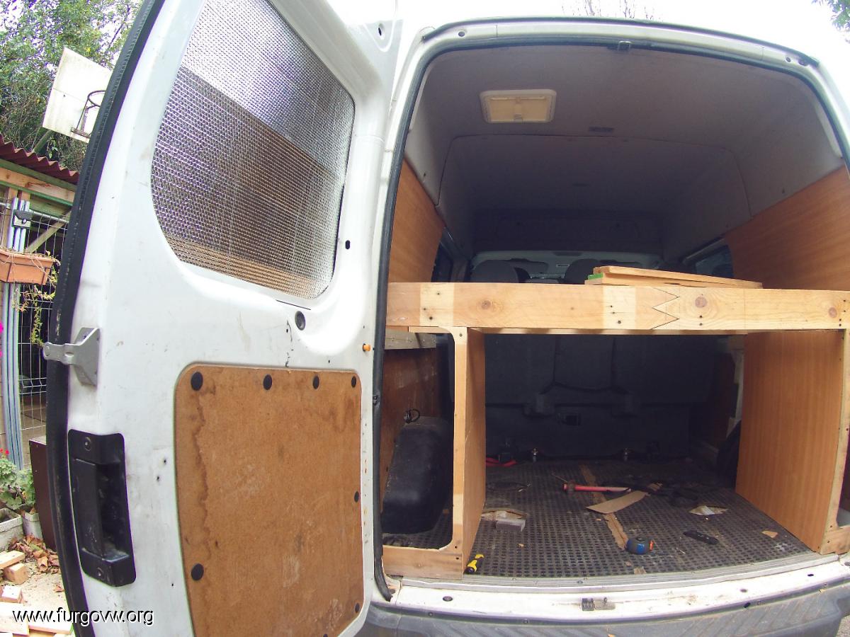

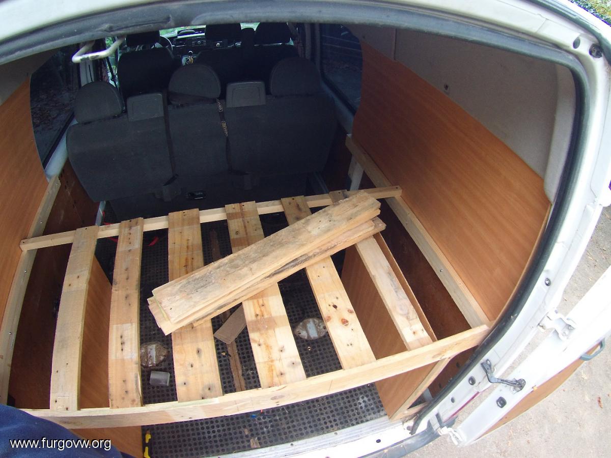

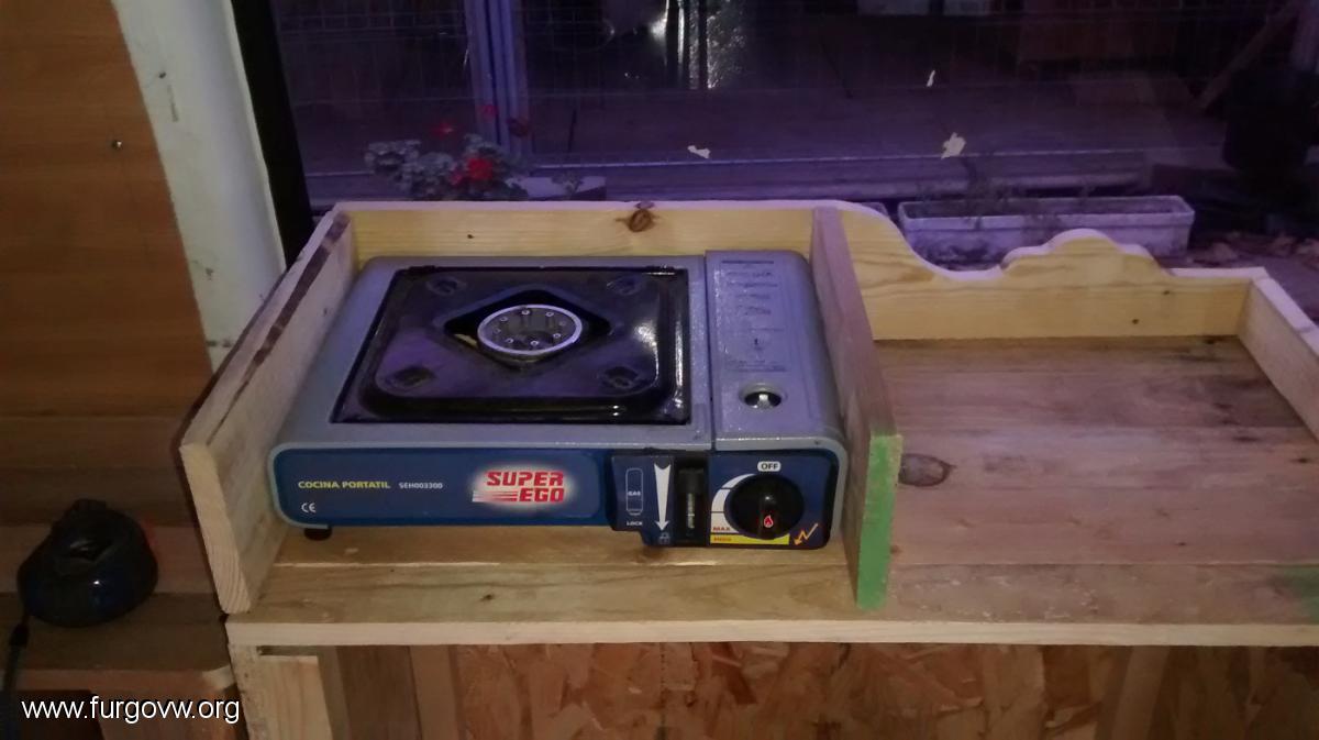

Pues hemos comenzado a meterle mano, hemos empezado por la cama y los muebles del paso de ruedas en el hueco ira la jaula donde viajan 2 de mis perros,  de momento vamos colocando las maderas de palet presentandolas una vez este completa numeraremos cada parte para dar un toque rustico y de color, asi esta muyyyyyy cutre pero usando la imaginacion yo ya velo los tintes de la madera en verdes, azules y rojizos con las betas bien resaltadas a fuego.
Para los laterales sigo usando el mismo recubrimiento que en los laterales superiores un dm con melamina.

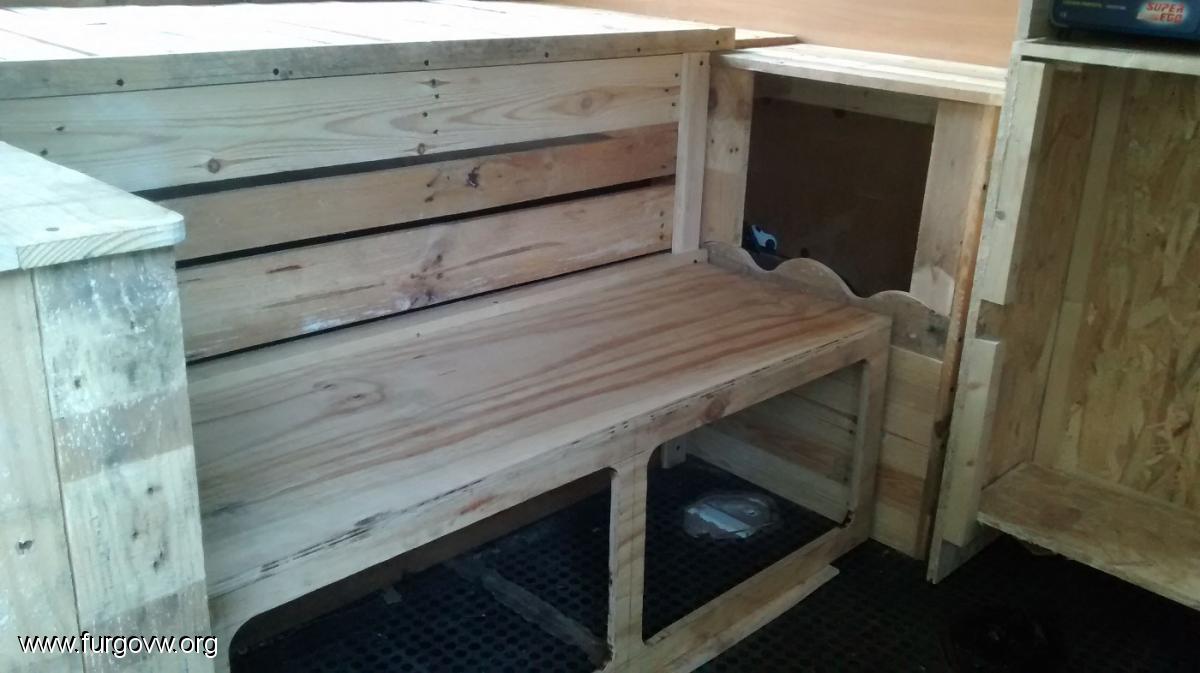

detalle del lado izquierdo es mas grande que el derecho, por que de esta manera me entra un saco de pienso si tengo que llevar en un viaje largo, y tambien por que me permite abrir una jaula con la hoja de la puerta, de la otra manera tendria que abrir las dos puertas para sacar  un perro
lateral derecho en el iran las cosas esenciales de los perros, correas, collares, botiquin etc cosas que ocupan poco...
una vista mas centrada donde se aprecia mas los huecos y detalles del trabesaño de la cama
y la mitad de la cama que la otra mitad sera extensible asi gano en salon y muebles...
mañana espero terminar la cama y los muebles laterales  y si da tiempo empezare con el mueble de cocina y fregadero...
ale a descansar para mañana

NOAEKICONGO
ya vamos dando forma a o planteado en la cabeza casi hemos treminado el mobiliario, alguna cosita mas le haremos pero poca cosa, sera mas para embellecer que algo fucional.
siguiente paso soltar sacar betas, tntar barnizar y aprovecharemos los entrehoras para el tema electrico luces etc.
bueno pues esto es todo hasta el dia de hoy.
