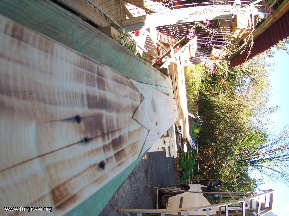

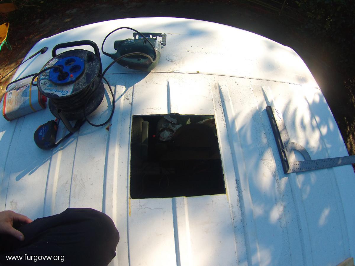

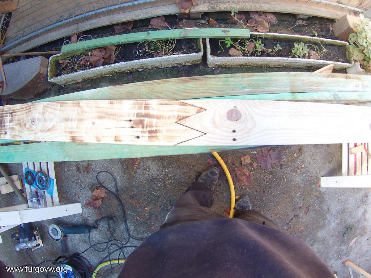

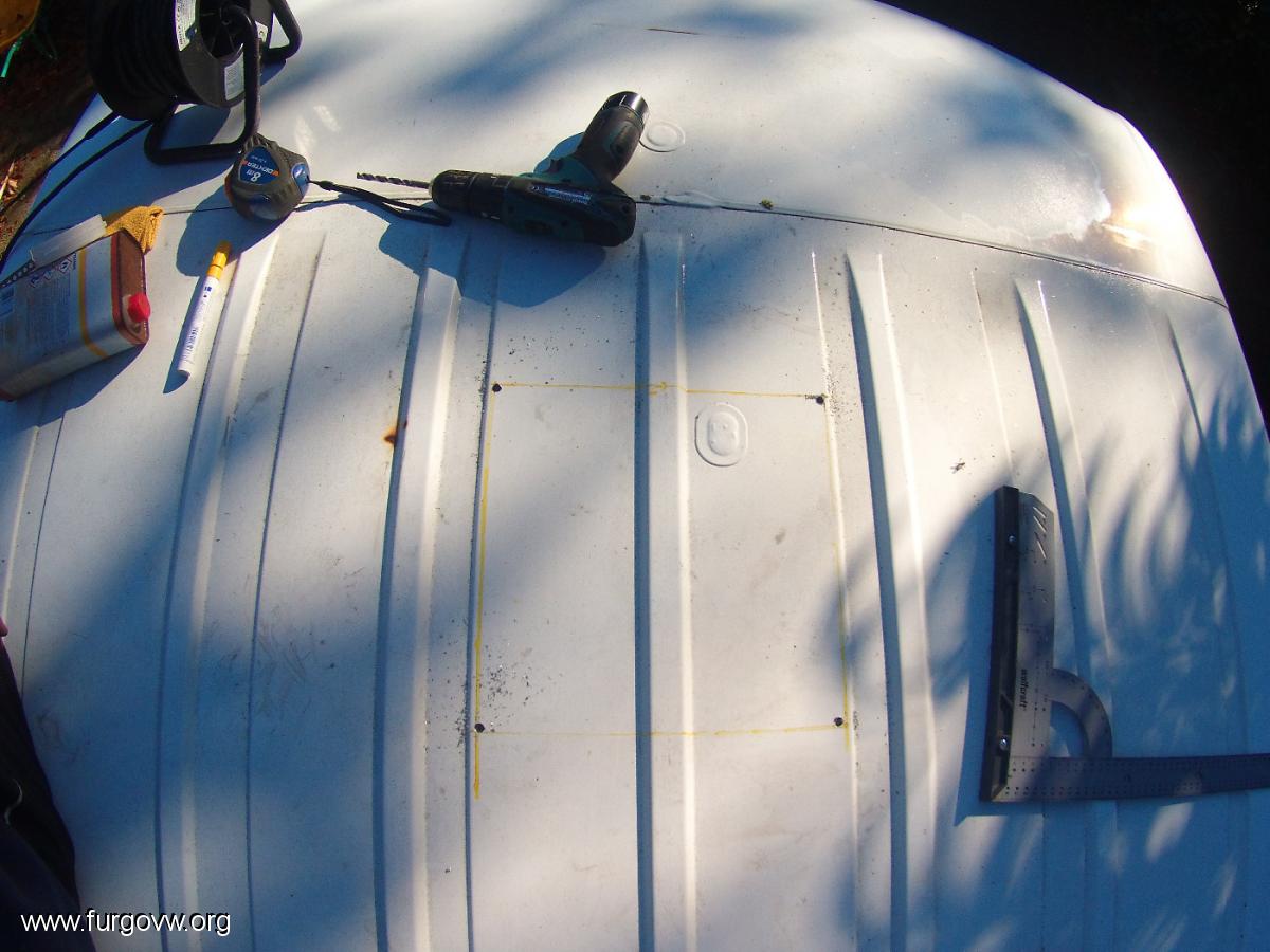

Poco a poco vamos haciendo algunos avances. Hemos colocado claraboya, placa solar, batería y sacado vetas a la madera, creo que va quedando muy bien una vez sacada la veta, ya va cogiendo otro aire la madera, mañana pasaremos ha dar la primera capa de barniz al poliuretano.
diferencia entre sacar la veta a soplete o dejar sin sacar.
detalle
marcaje de claraboya fiamma 28 turbovent cuando la compre llevaba otra atras también de 28 y con estas dos la turbo y la otra sencilla podre mover y sacar o meter el aire
agujeraco madre mia esto acojona pero ya esta , he usado CEYS pm blanco

llalles
Efectivamente..........eso acojona  .panico .panico

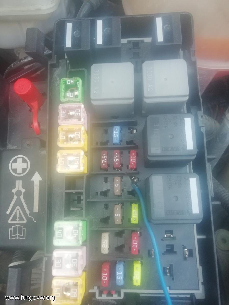

preguntita al canto que me estoy rompiendo un poco el coco y no lo tengo claro.
Colocación de segunda batería relé nagares 180, antes en otra furgo ford tourneo lo llevaba conectado al parrot ya que cuando activaba el contacto se ponía en marcha. Despues de leer he visto que es un error ya que se pueden descargar las dos baterías, pero por mi experiencia he vaciado la segunda batería y no descargo la primera y también a la inversa.
La cuestión es que el parrot antiguo si se apagaba con el contacto, pero en este el que llevo ahora me deja una lucecita encendida entonces no estoy del todo seguro de conectar allí.
barajo de ir hasta el alternador pero tengo complicado su acceso y no se a donde conectarlo.
he visto un cable de batería positivo que sale de allí pero no se si es correcto colocar aquí ya que aquí si que creo que conecto las dos baterías.
por favor donde debo conectar de forma sencilla????
Gracias de antemano

Cita de: NOAEKICONGO en Octubre 10, 2018, 11:28:36 am
Gracias de antemano
yo conecte en la caja de fusibles del motor , en uno que hay libre que da corriente al contacto
NOAEKICONGO
ok gracias, tienes alguna fotillo para hacerme una idea.

NOAEKICONGO
en la caja de fusibles del motor el unico que veo que no tiene nada es el numero 14 es correcto??? alli debo conectar  jlgarz.

jlgarz
aqui te dejo la foto, en ese polo, solo llega positivo al dar contacto

NOAEKICONGO
lo tengo ocupado, pero es calefaccion auxiliar( no se a cual se refiere) es el numero 35, hare un apaño para conectar alli.
y veremos que pasa, como mucho se quema la furgo... .loco2 .loco2
