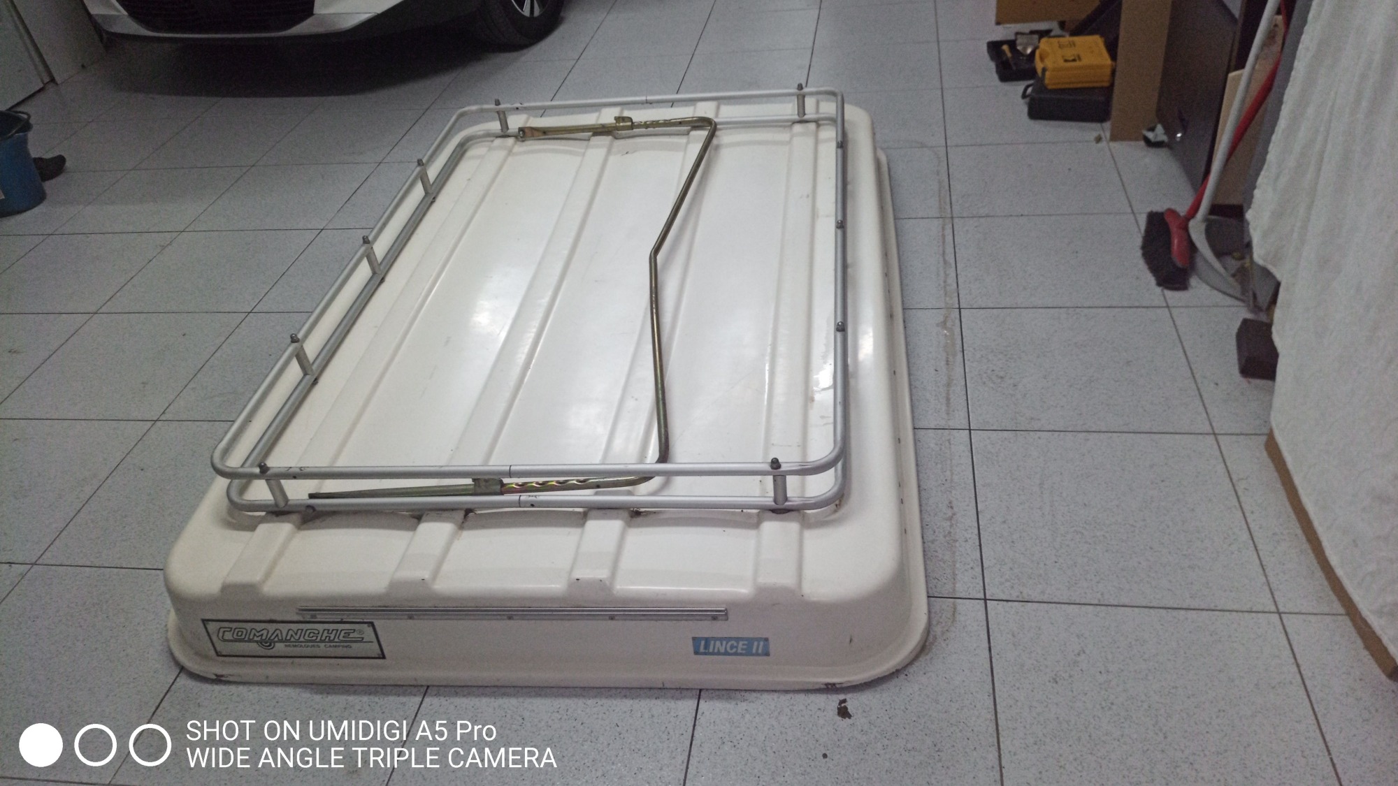

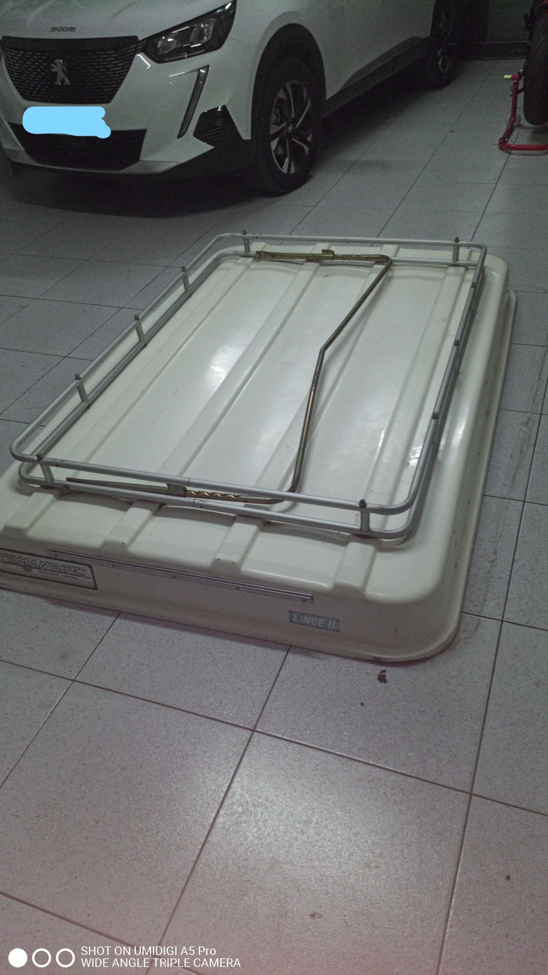

auma28
Hola
pues sigue aguantando , modifique la parte frontal.
cuando tenga tiempo enpezare con la tienda evo2
