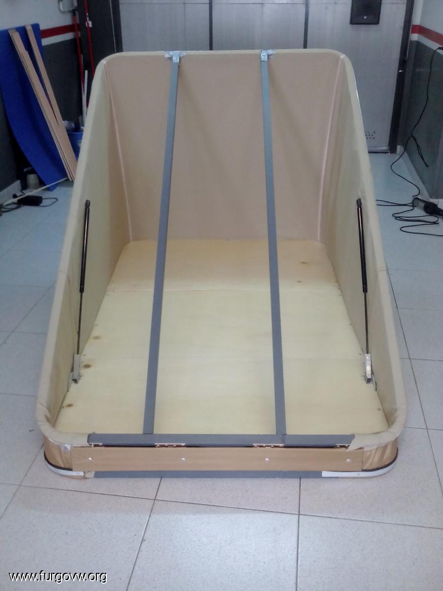

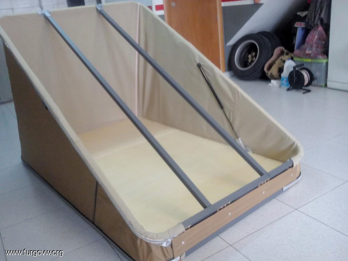

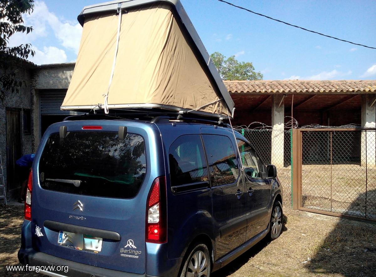

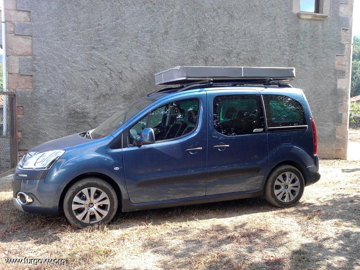

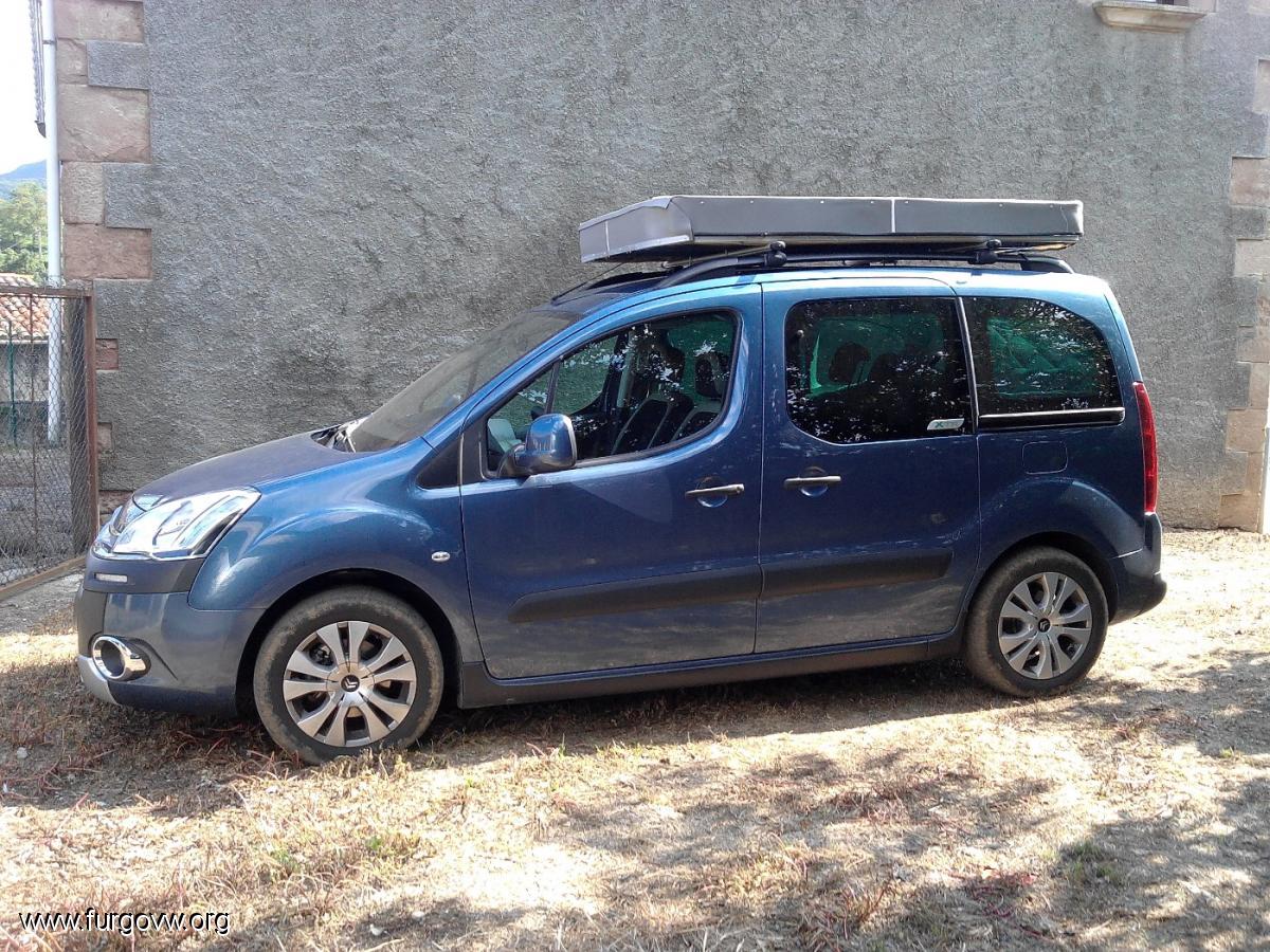

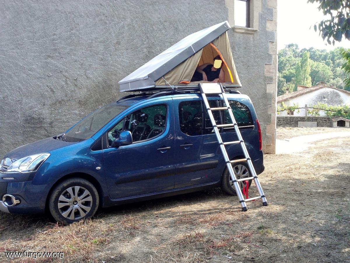

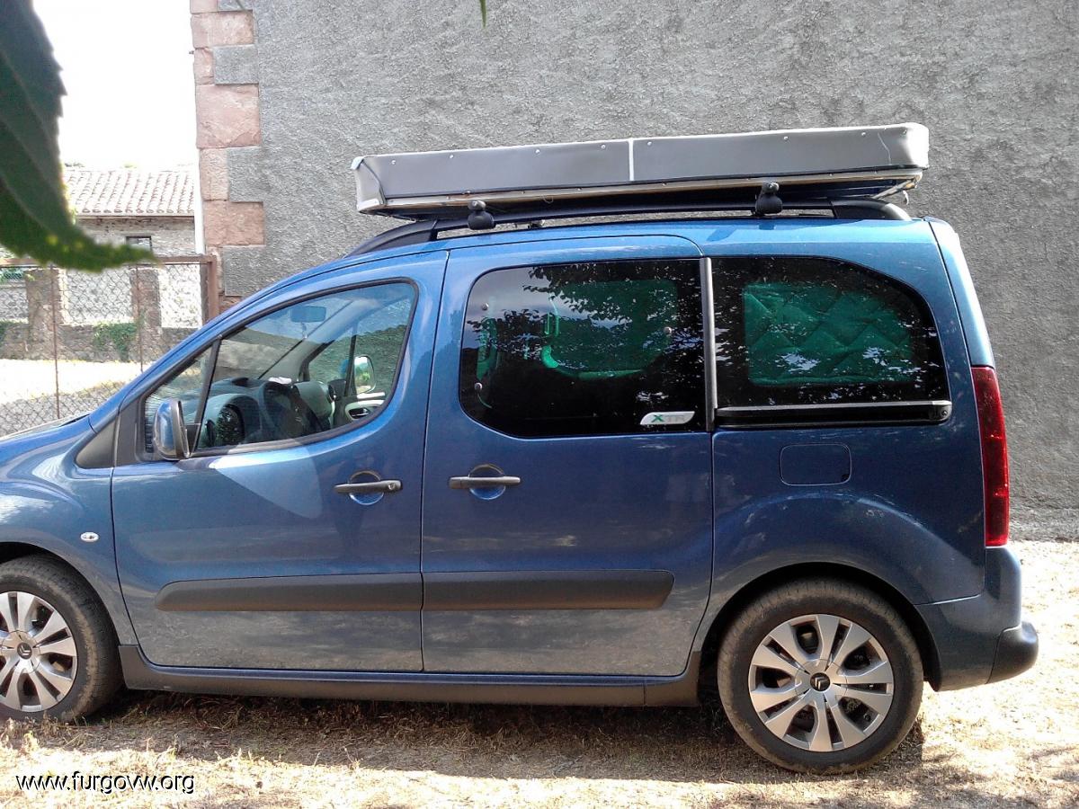

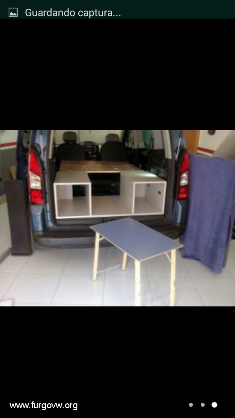

Ara 4 años compre mi Citroen Berlingo

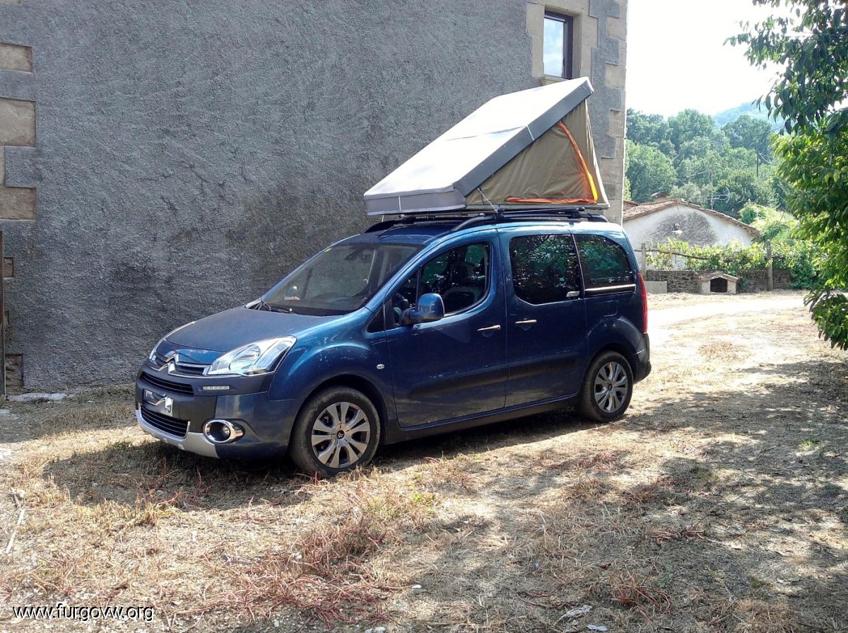

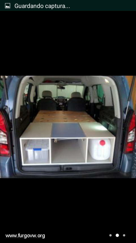

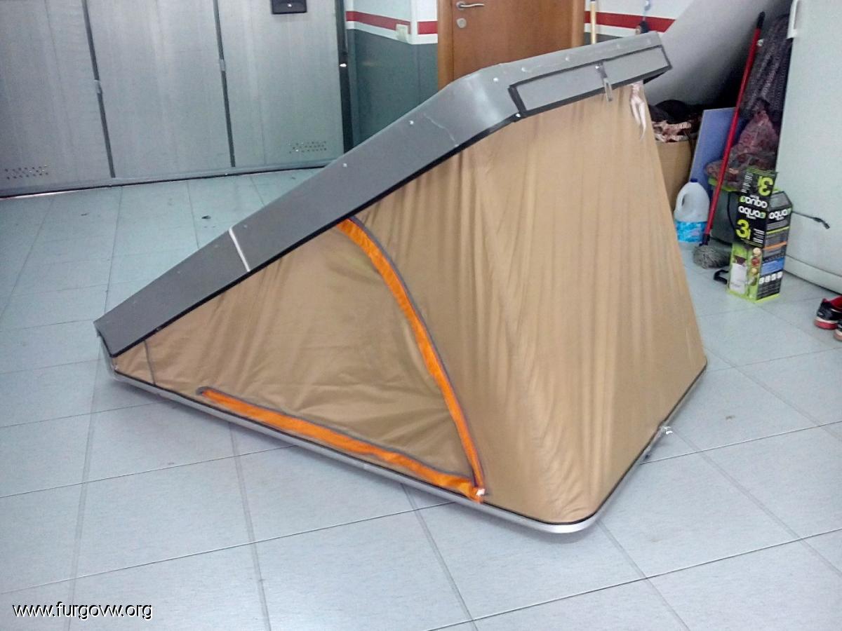

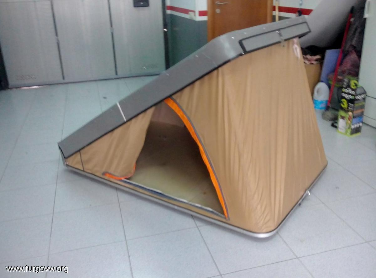

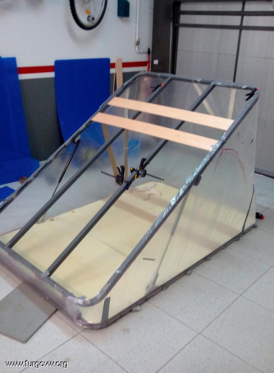

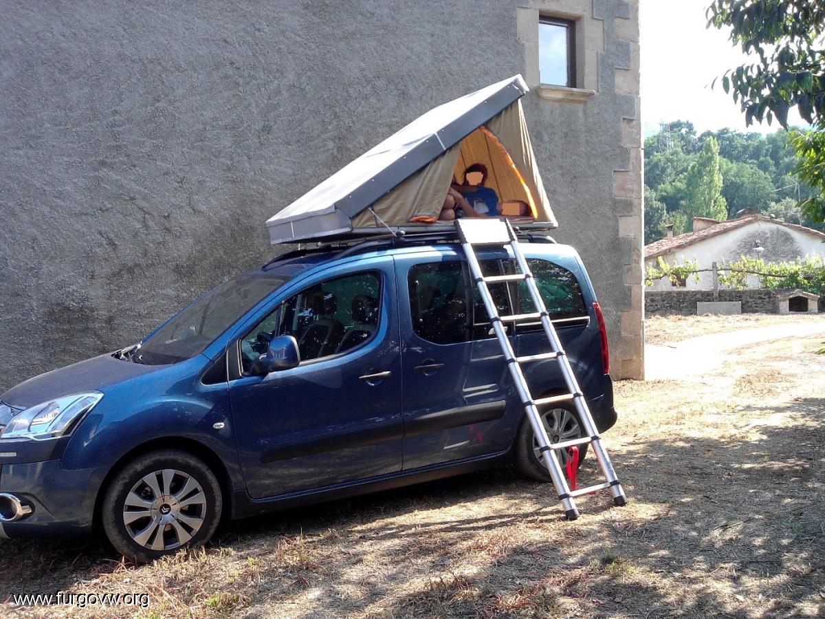

Decidi contruir cama arcon gracias al foro tome ideas, llegando a dormir 3, mi hijo,mi mujer y yo,pero claro mi hijo crecio y ya no cabemos y me puse a mirar tiendas de techo pero el precio me hecho para atras, de segunda mano pues entre 1000€ y 1500€ para mi demasiado por 5 o 6 salidas por la montaña, asi que decidi contruir una yo mismo.
Aqui mi aportacion para daros las gracias

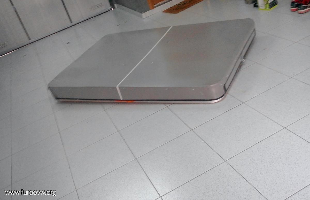

Peso terminada : 48.3 kg

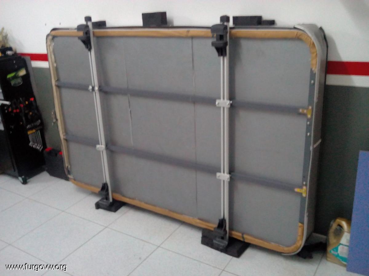

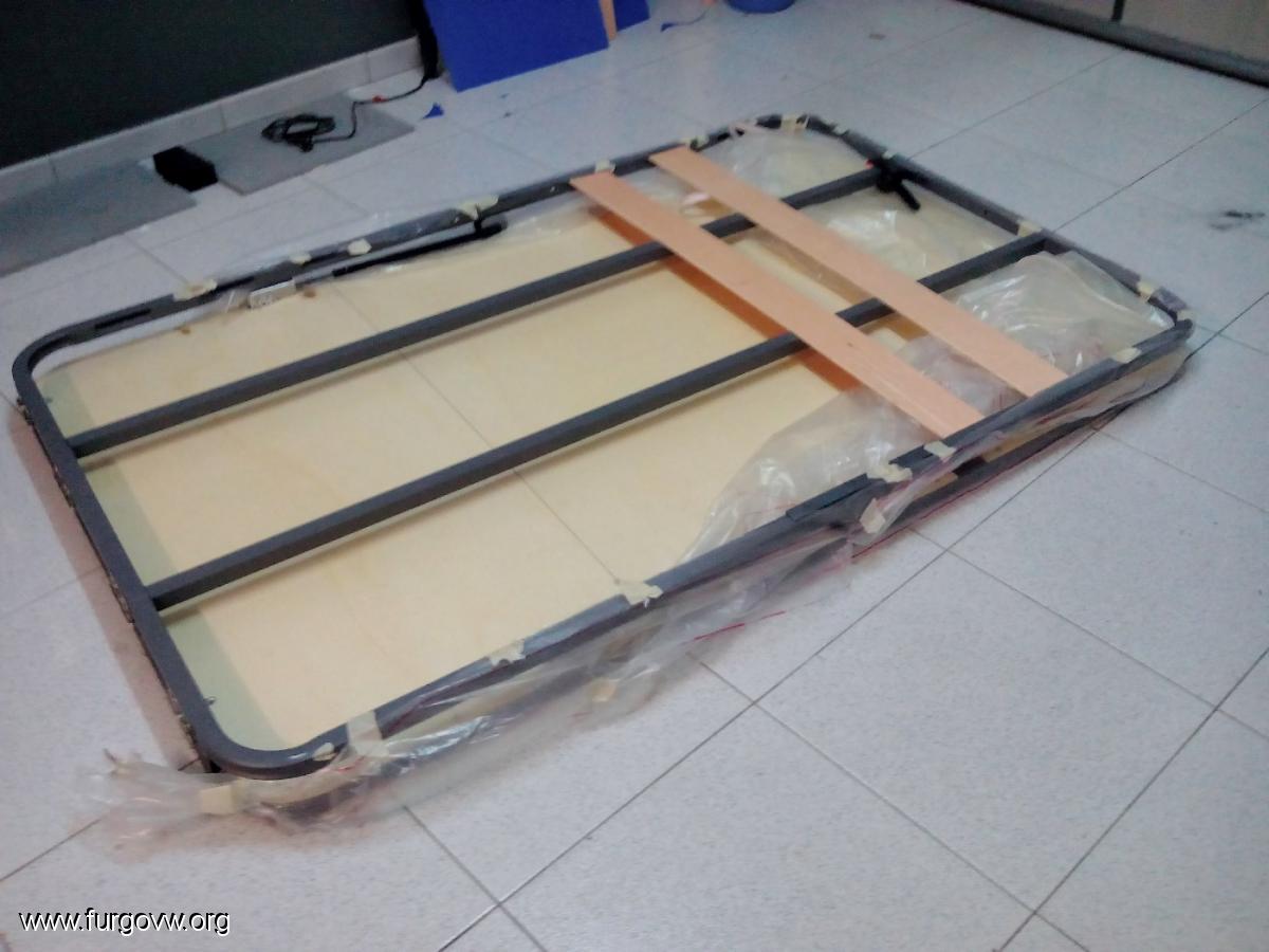

Material usado:

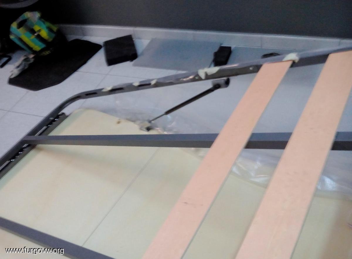

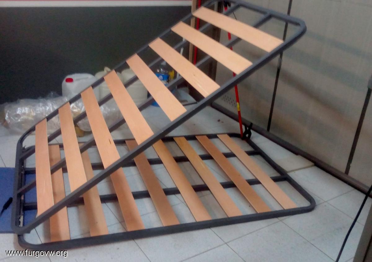

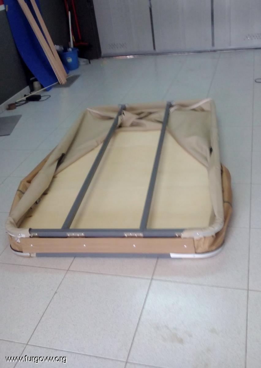

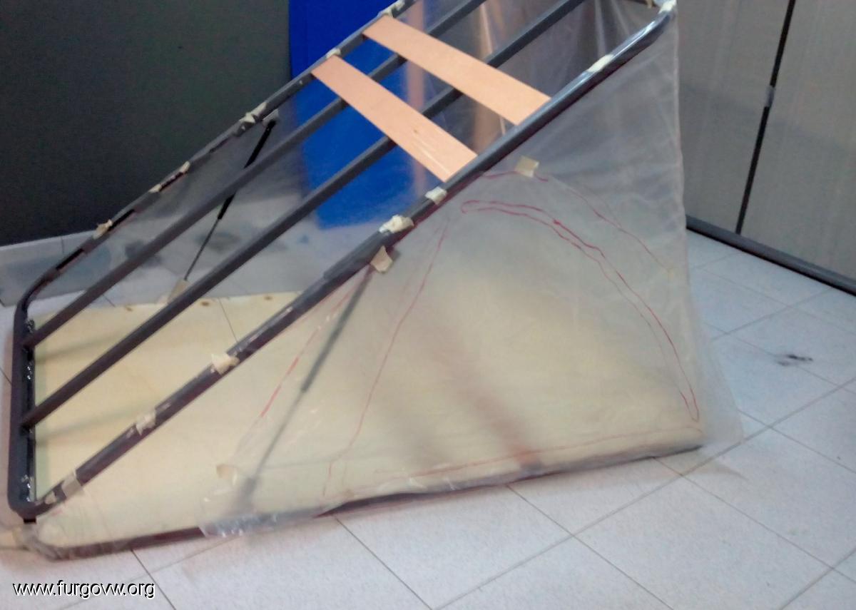

2 - somiers de 120 x 190 (mejor de 200 asi ganas espacio de largo)
   Yo ya los tenia         precio : xx
3 - paneles de madera  120 x 70
                                           precio : xx ( ya los tenia )

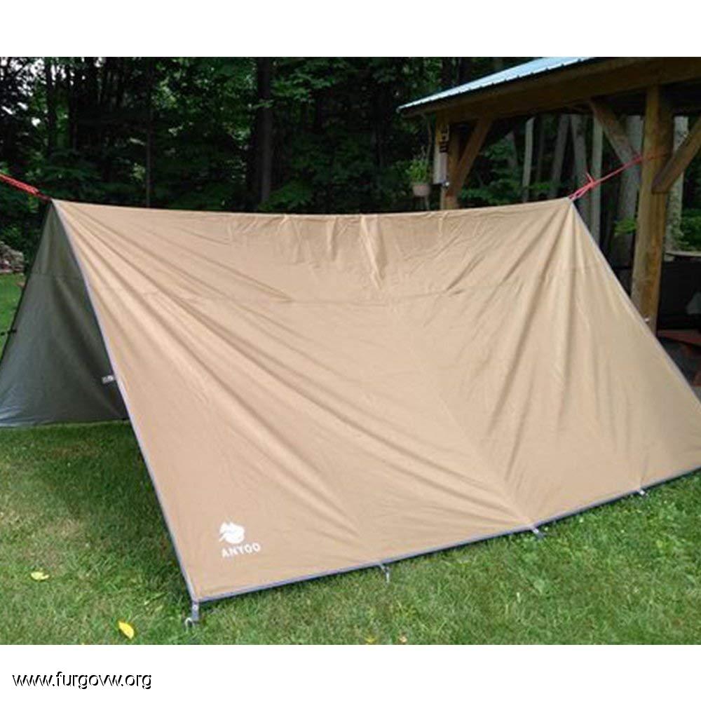

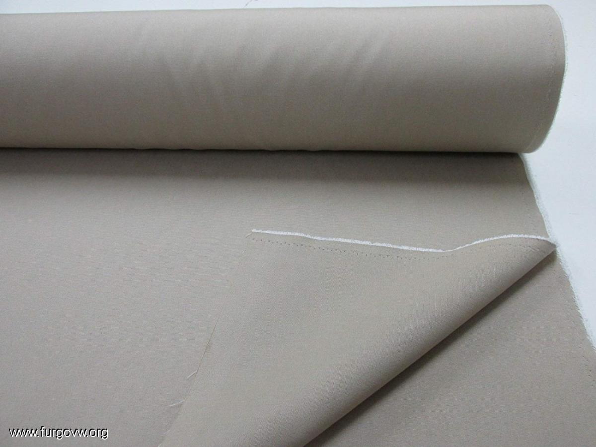

1 - Lona tejido 4x4 m de toldo jardin
                         Precio : 48,50 €
1 - toldo refugio impermeable para segunda capa exterior de 4 x 4 m.
                        Precio : 45 €

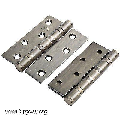

3 - bisagras
                         precio : 10 €

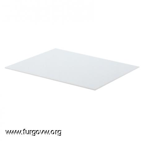

2- paneles de pvc espumado  de 200 x 100
                          Precio : 70€

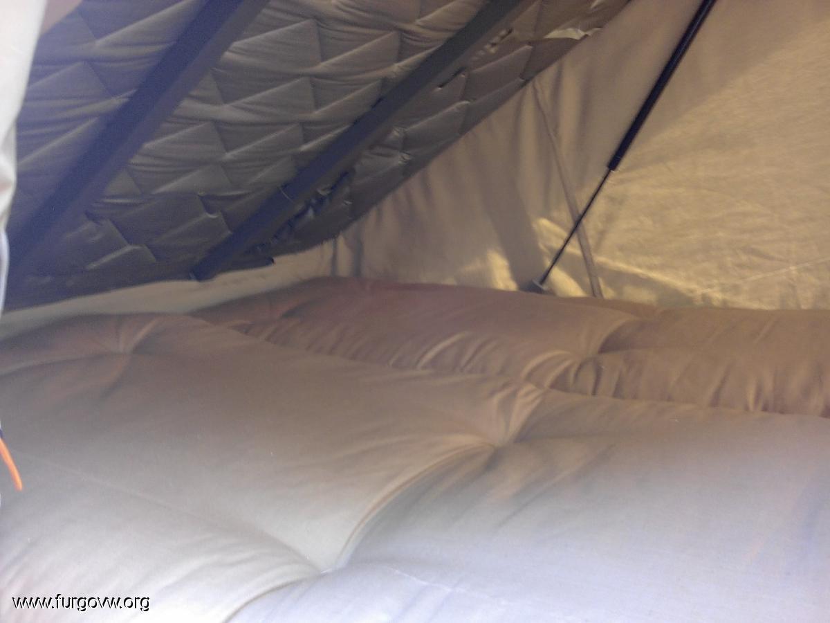

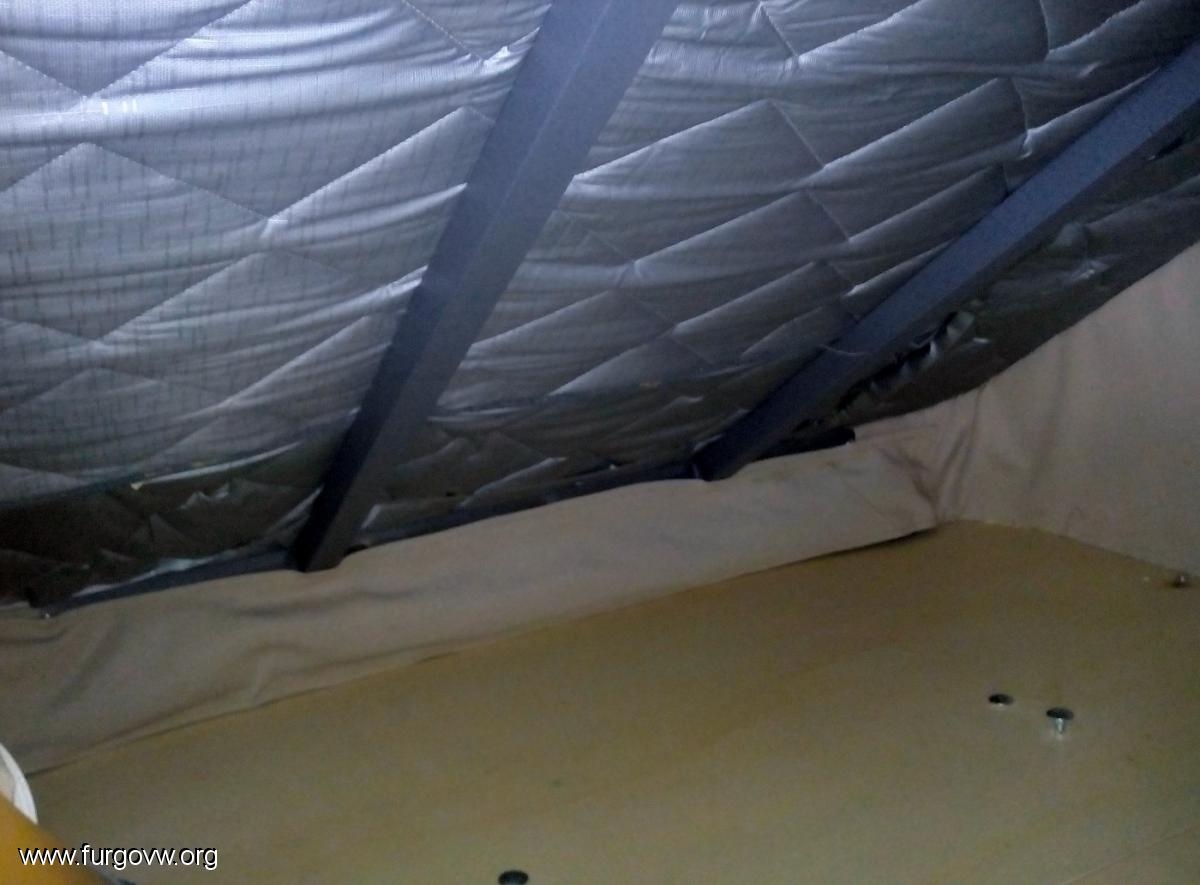

1- aislante termico
     Que me sobro de las ventanas de mi Citroen Berlingo

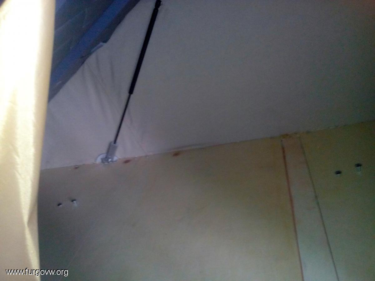

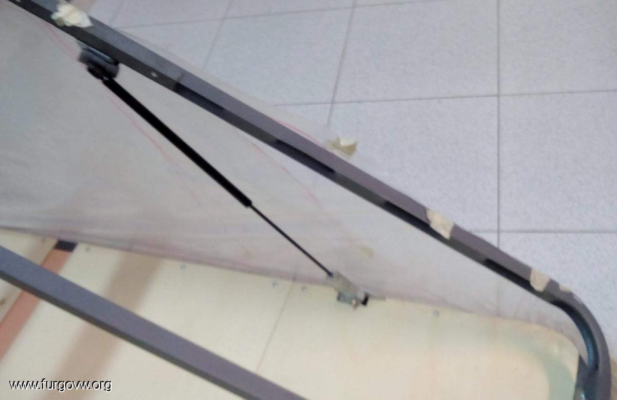

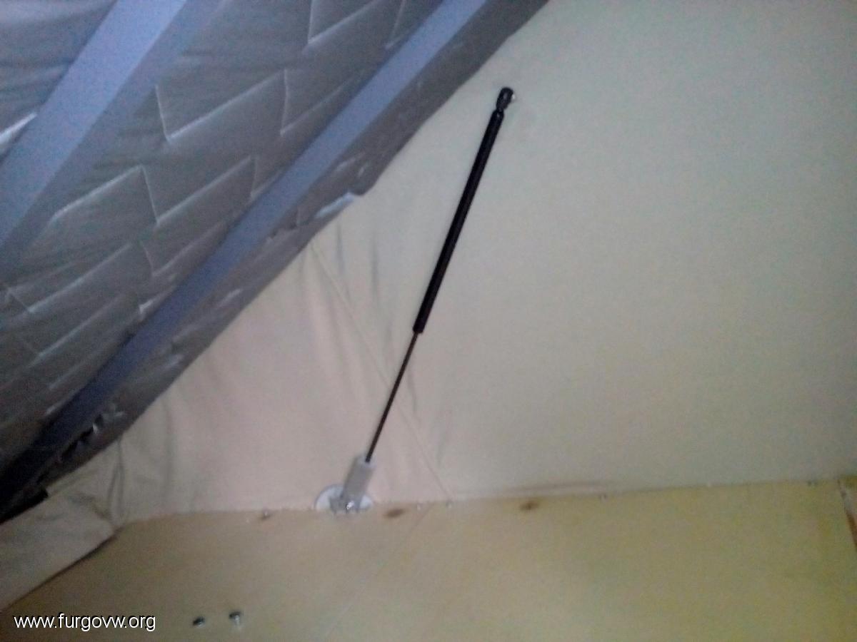

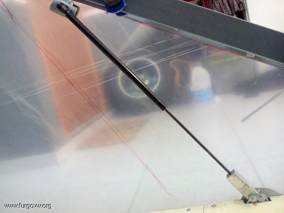

2- muelles neumaticos  de porton maletero
                                           precio : 20€
1 - panel plastico para la parte de debajo

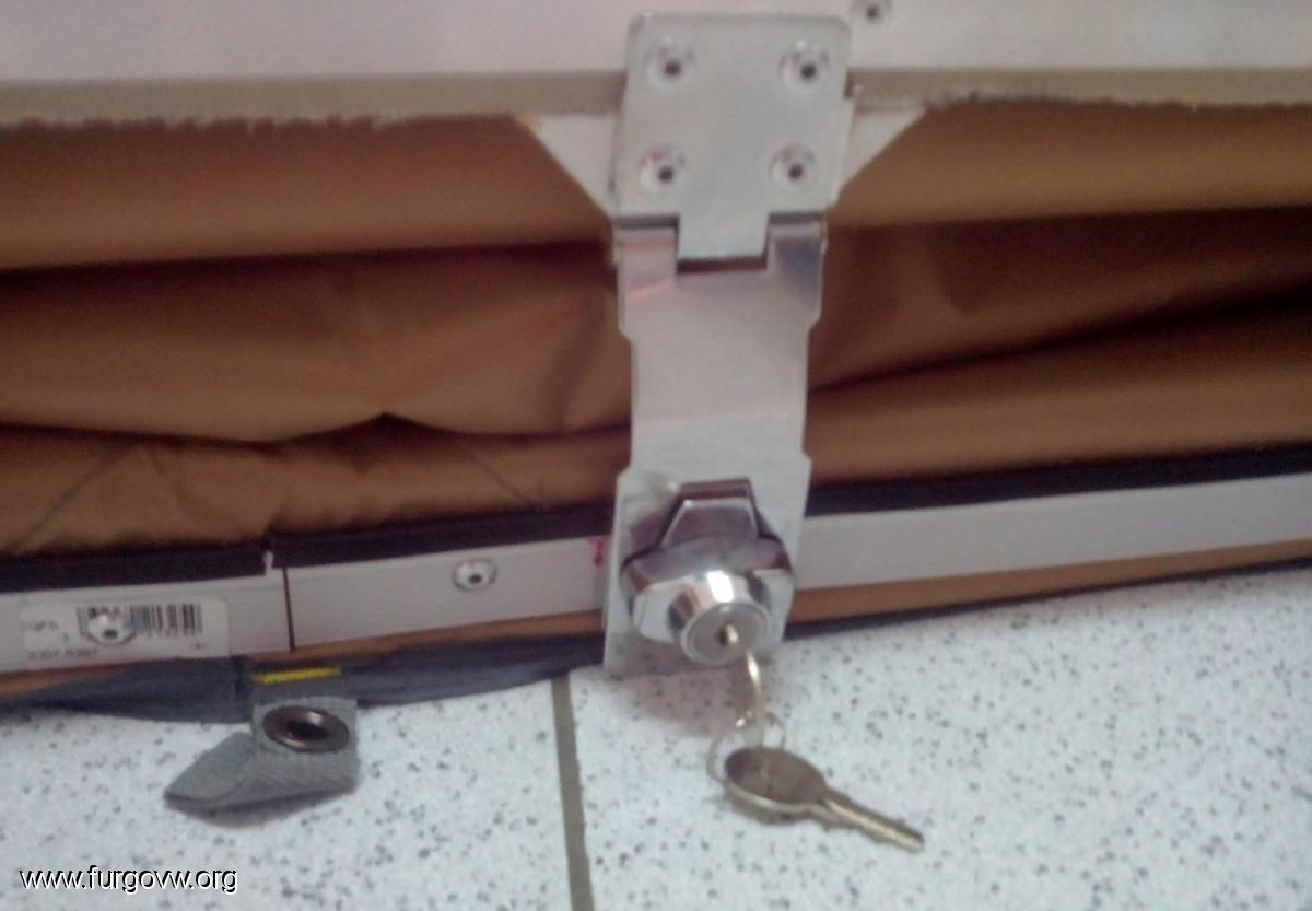

+ tubo silicona o adesivo montaje + remaches + cierre con llave, etc....

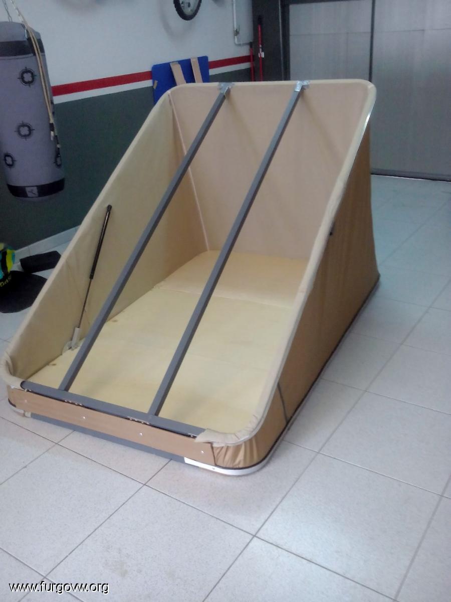

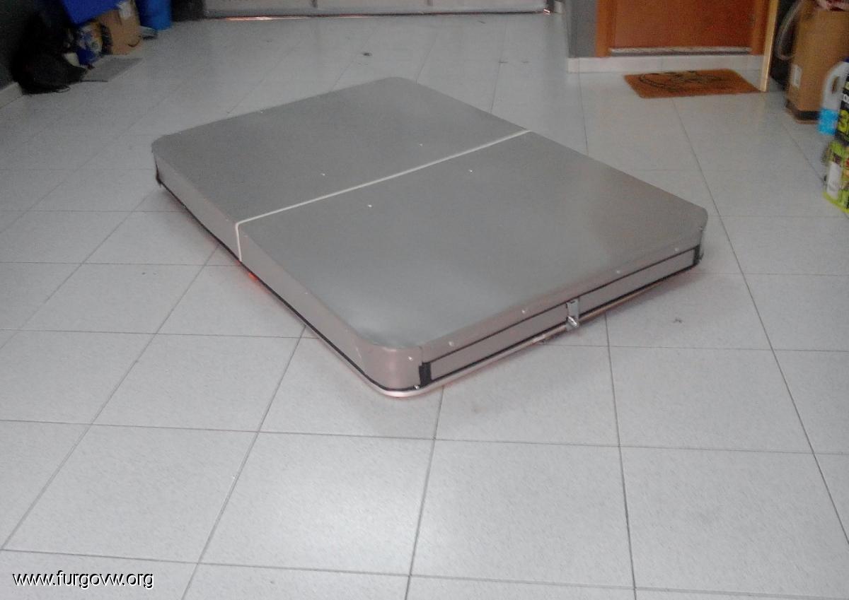

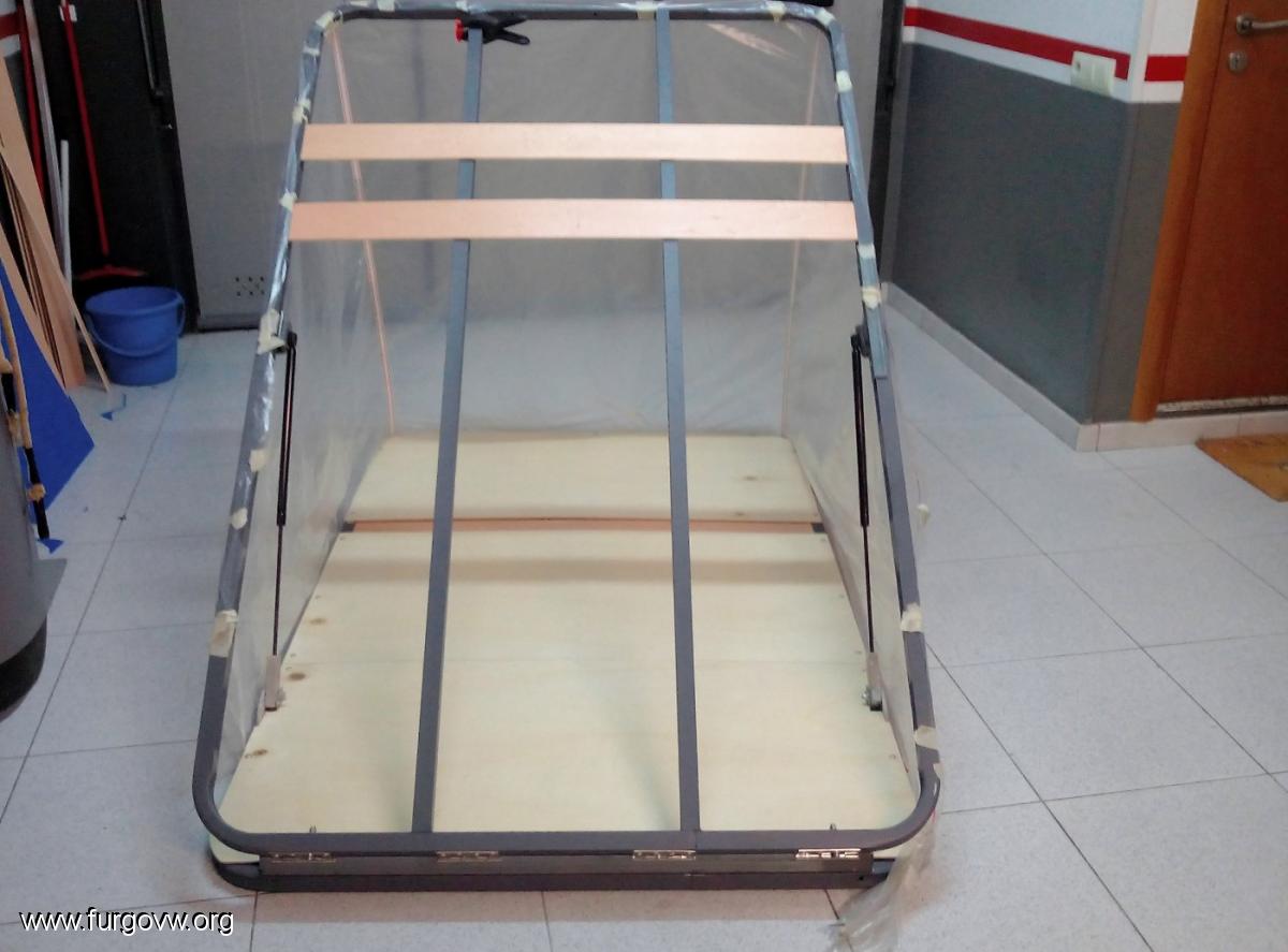

Aquí el arcon cama :

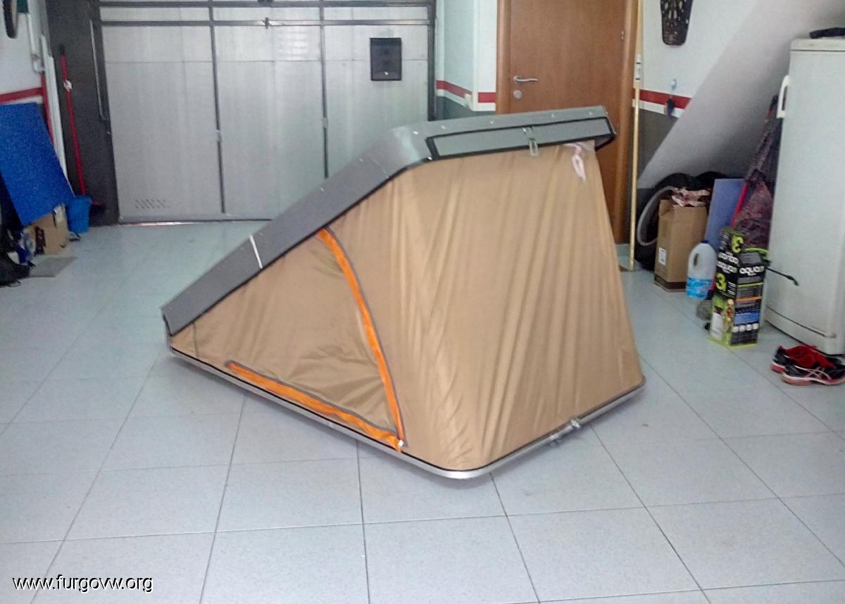

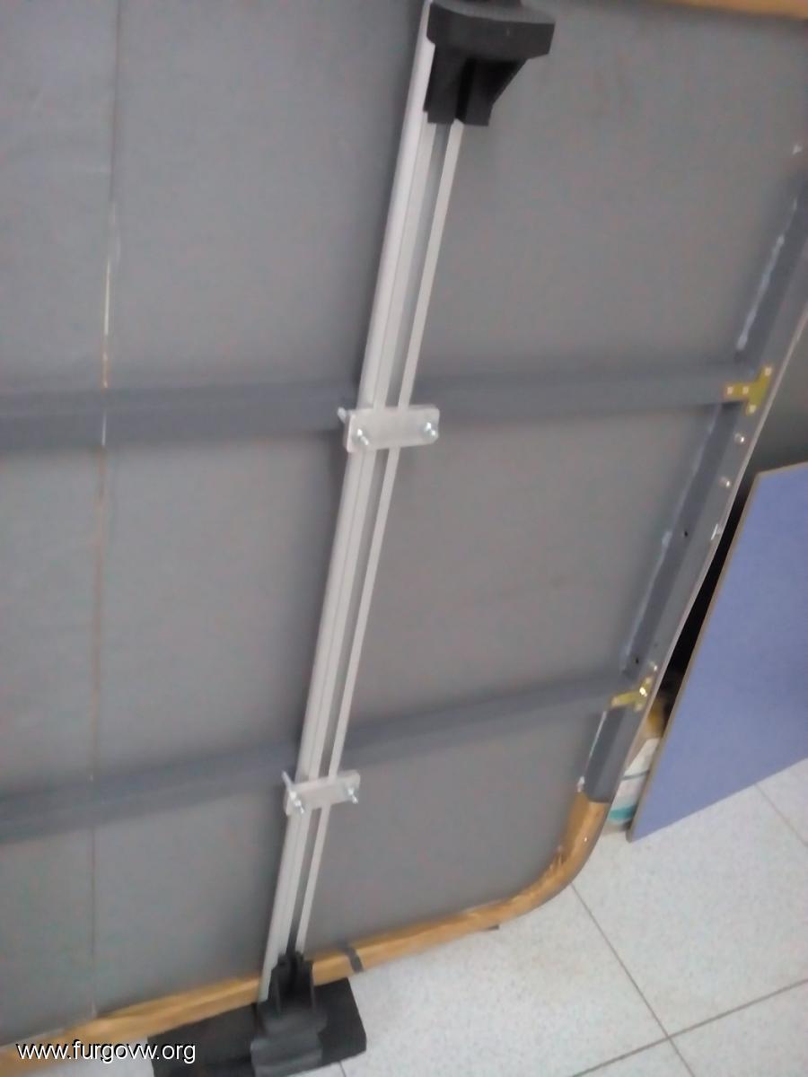

Material fabricación tienda:
img]

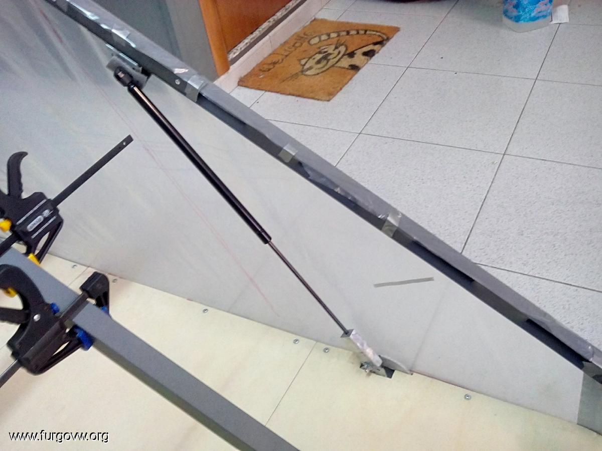

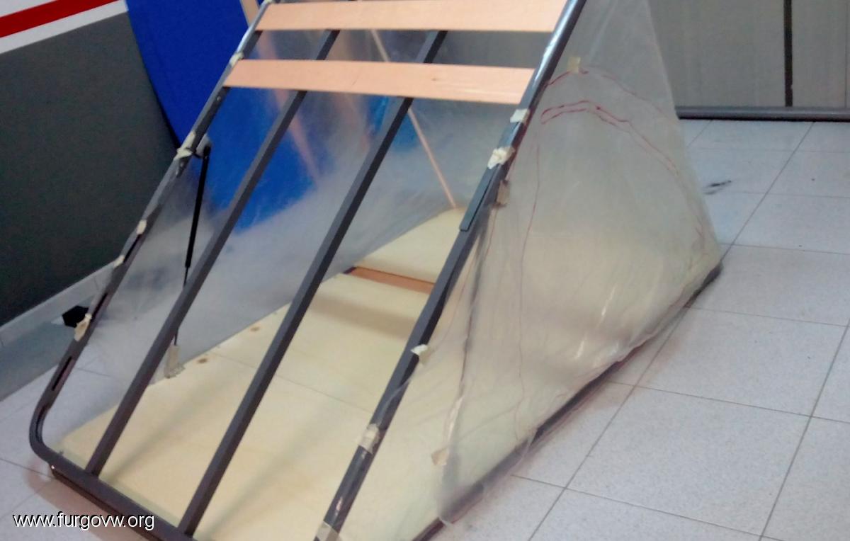

Fabricación :
img]

WHAAAAAAAT?  :o con los recursos y materiales usados, en mi humilde opinion, esto pasa de ser un brico a una obra maestra de ingenieria  .ereselmejor mi mas sincera enhorabuena por el trabajo  .palmas

Que pasada! Cuánto me cobrarías para hacerme una a nosotros?
aguila
simplemente... es  pec tacular....  .ereselmejor .palmas  muy buen trabajo....

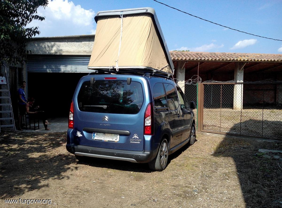

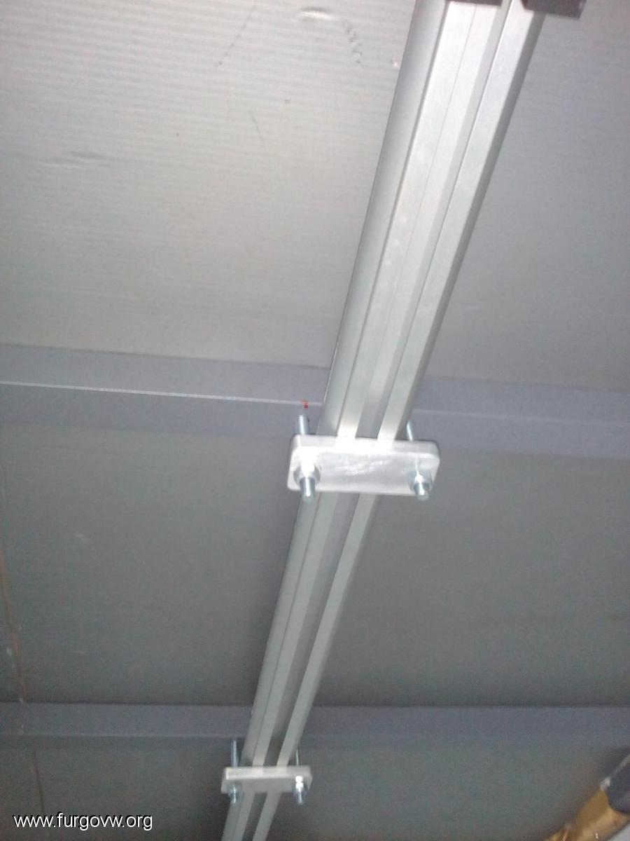

Muy buen proyecto. Me añado tambien a lo de los bloqueadores para el techo.Es lo unico que le falta.
Si se le pudiera hacer una forma un poco mas aerodinamica delante seria tambien bueno para gastar menos gasolina.

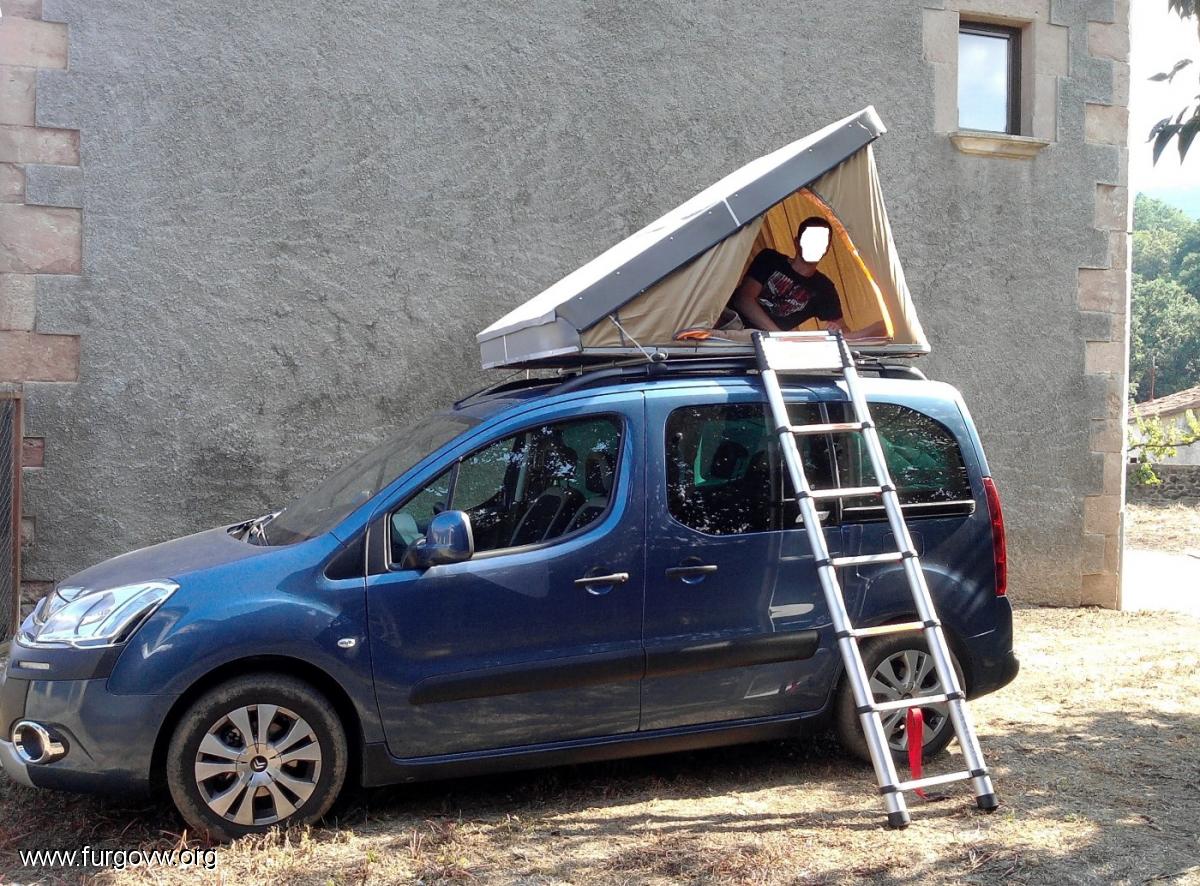

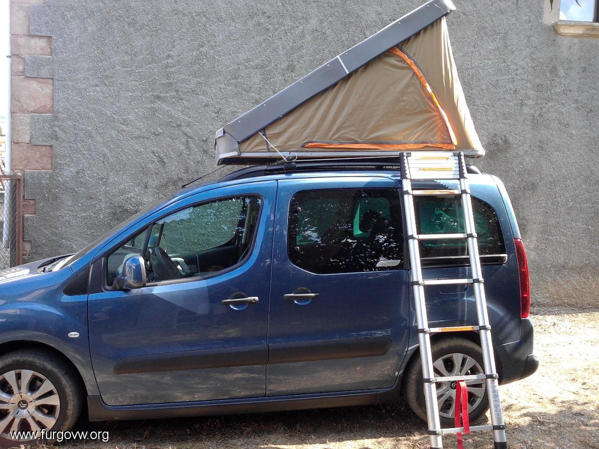

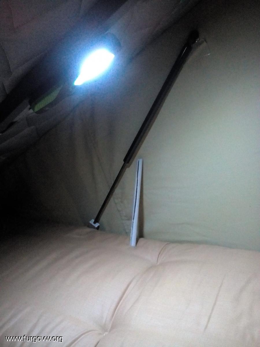

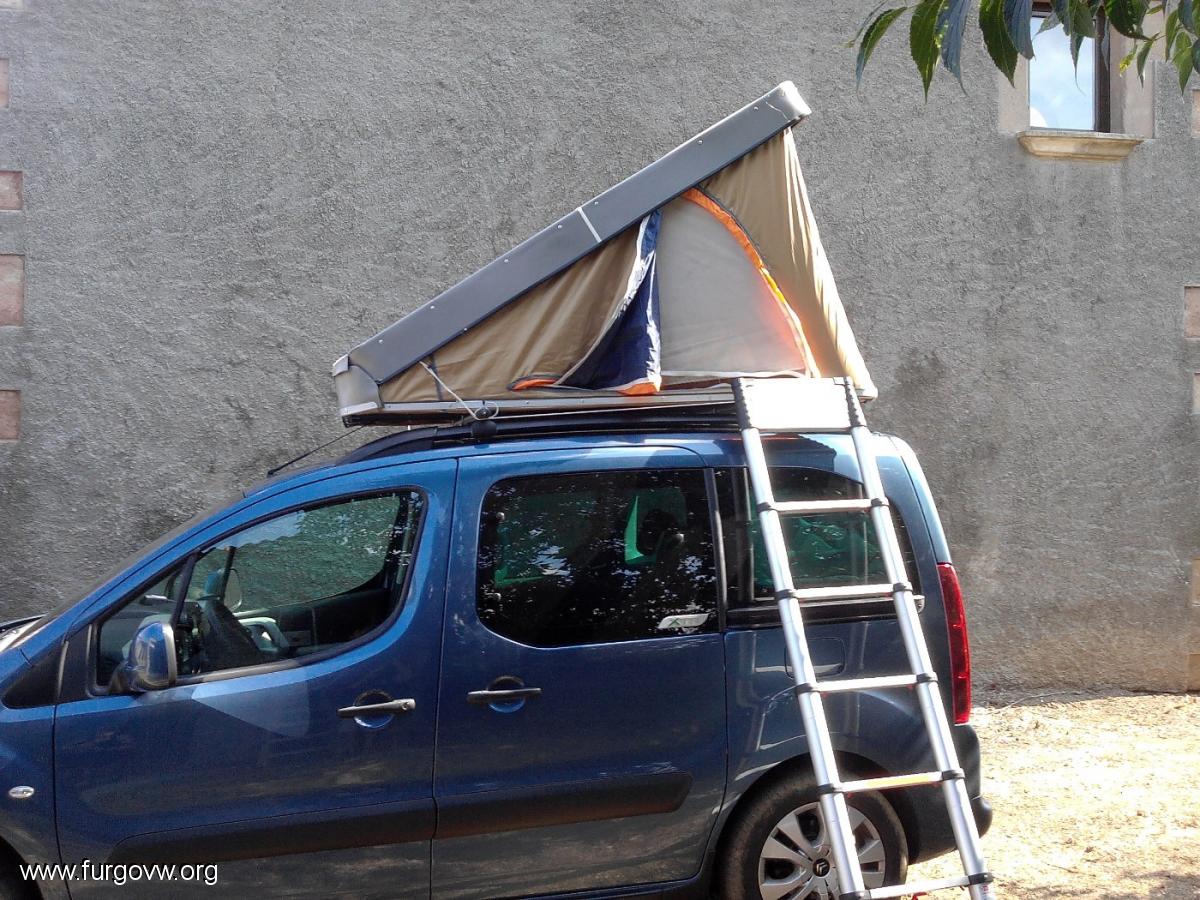

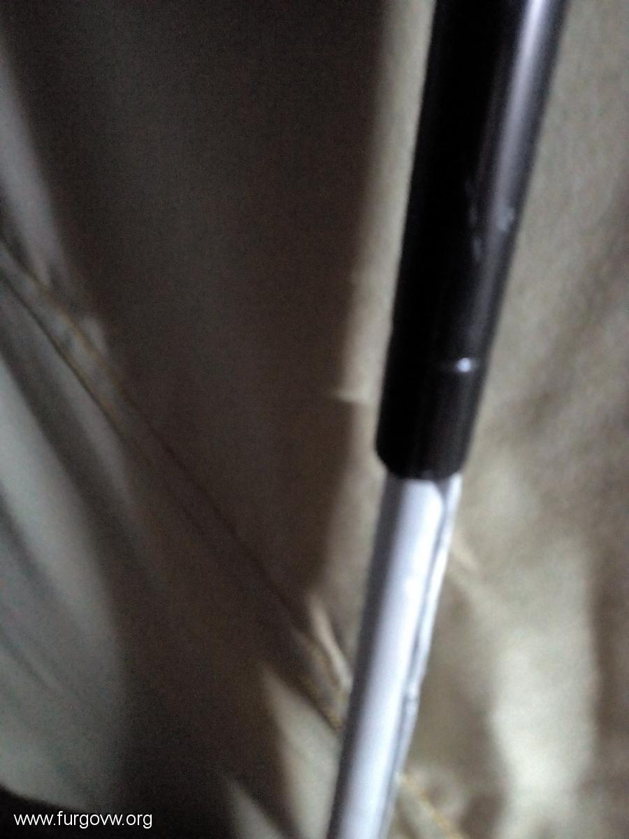

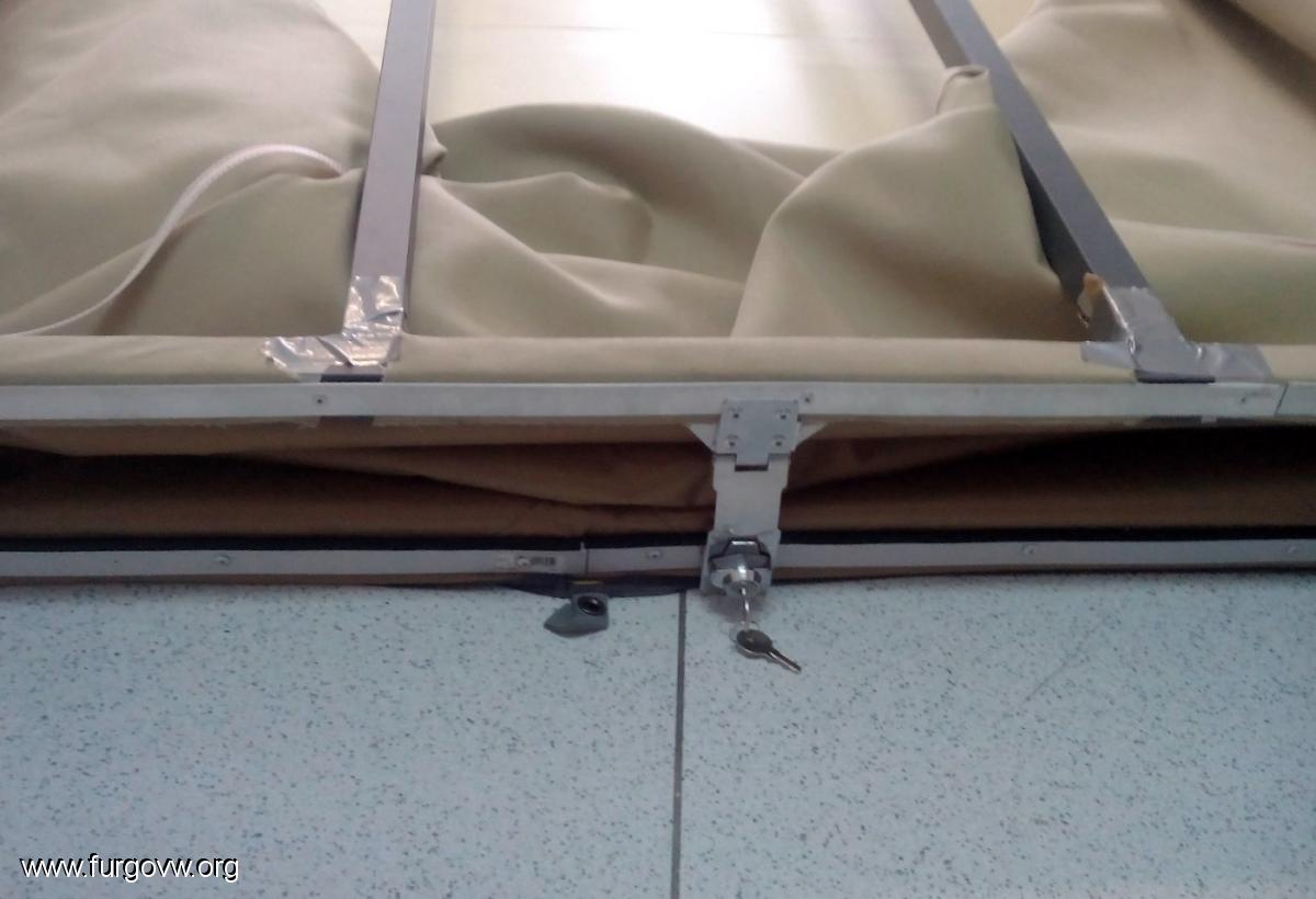

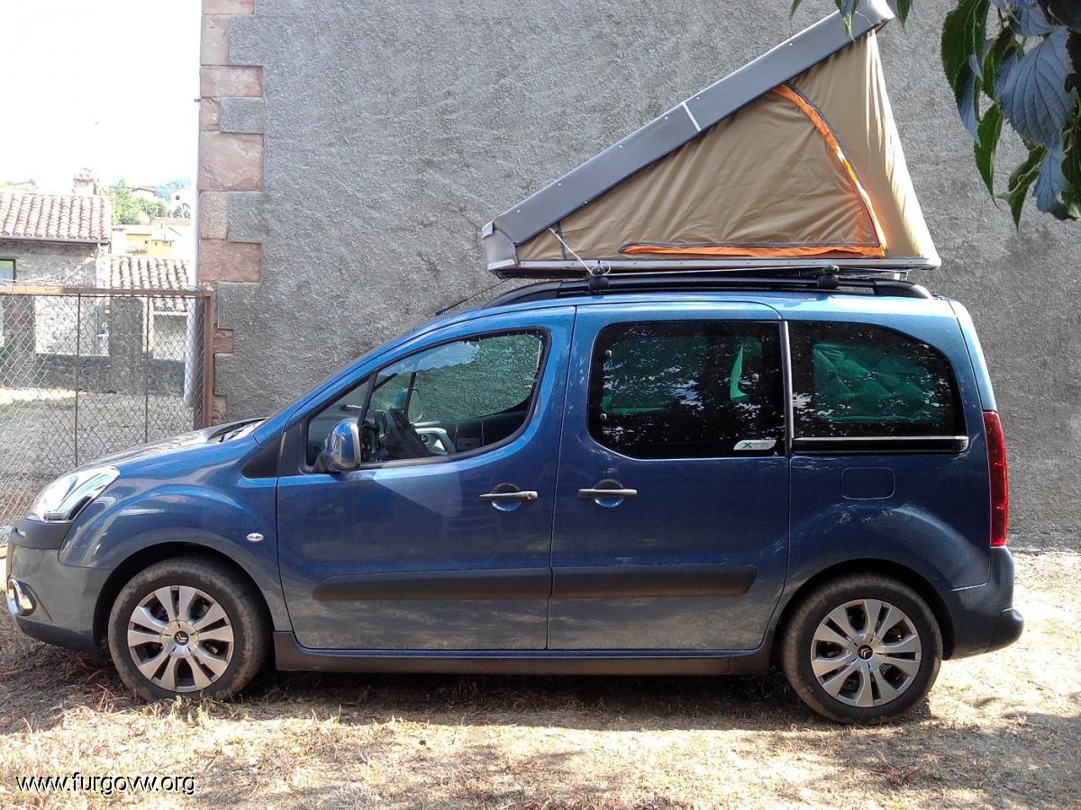

Me da cosa un golpe de aire, una rama caiga encima, un oso que se suba y de golpe y porrazo, zas, se cierre .... ¿Has copiado el sistema habitual de bloqueo cuando está abierta sólo contar con los amortiguadores de apertura-cierre? Desconozco completamente el sistema homologado, que conste.
Cita de: isuun en Septiembre 02, 2018, 15:32:36 pm
Brutal!!!
pues si ya he pensado en eso, aunque  no creo que sea a prueba de osos...
pero el viento lo aguanta bien ( no a prueba de tornados )

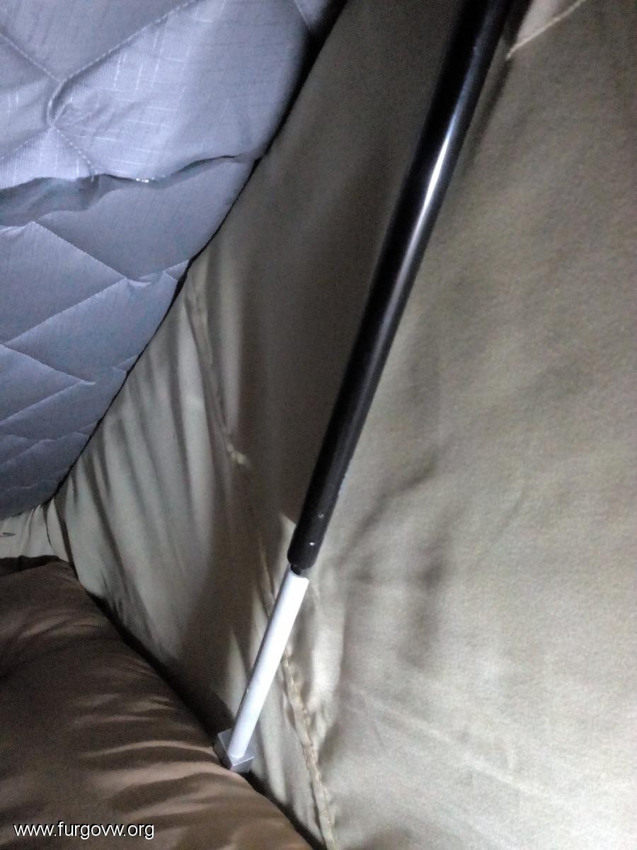

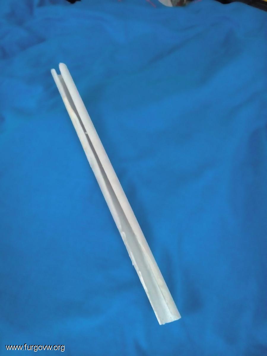

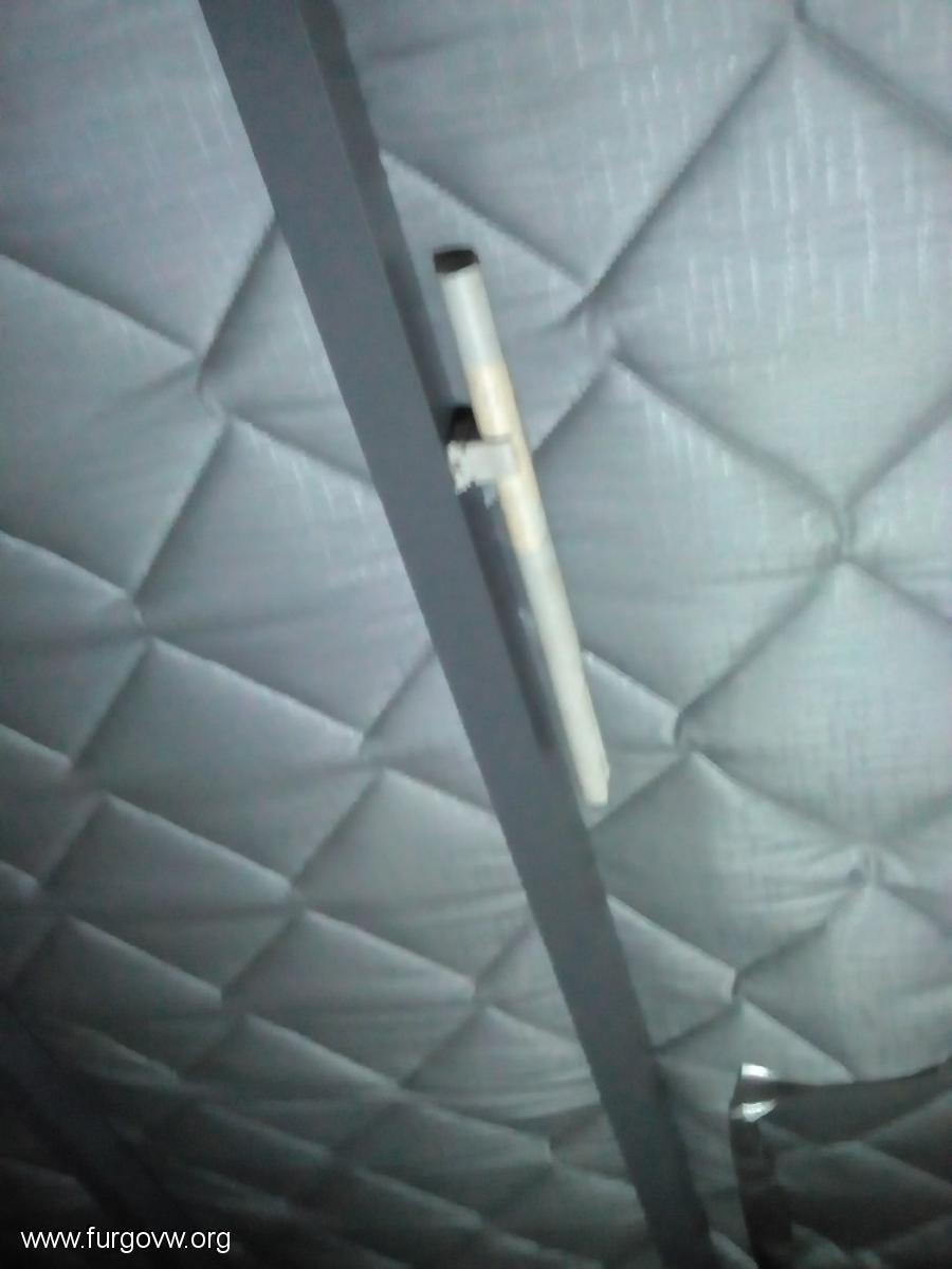

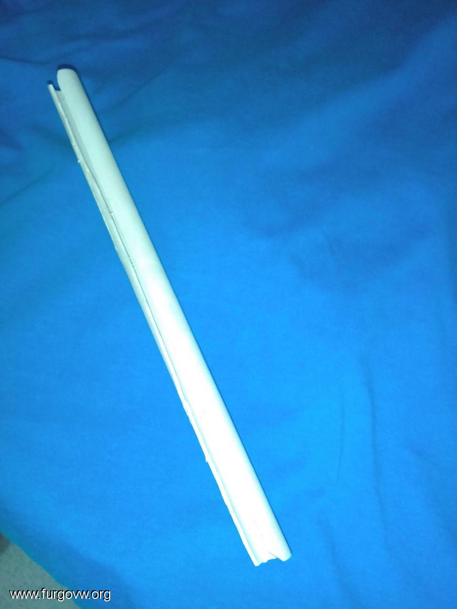

Los amortiguadores van duros pero les he puesto 2 tubos de pvc abiertos por la mitat
En marcha con la furgo me sorprendio ya que ni se oye.
