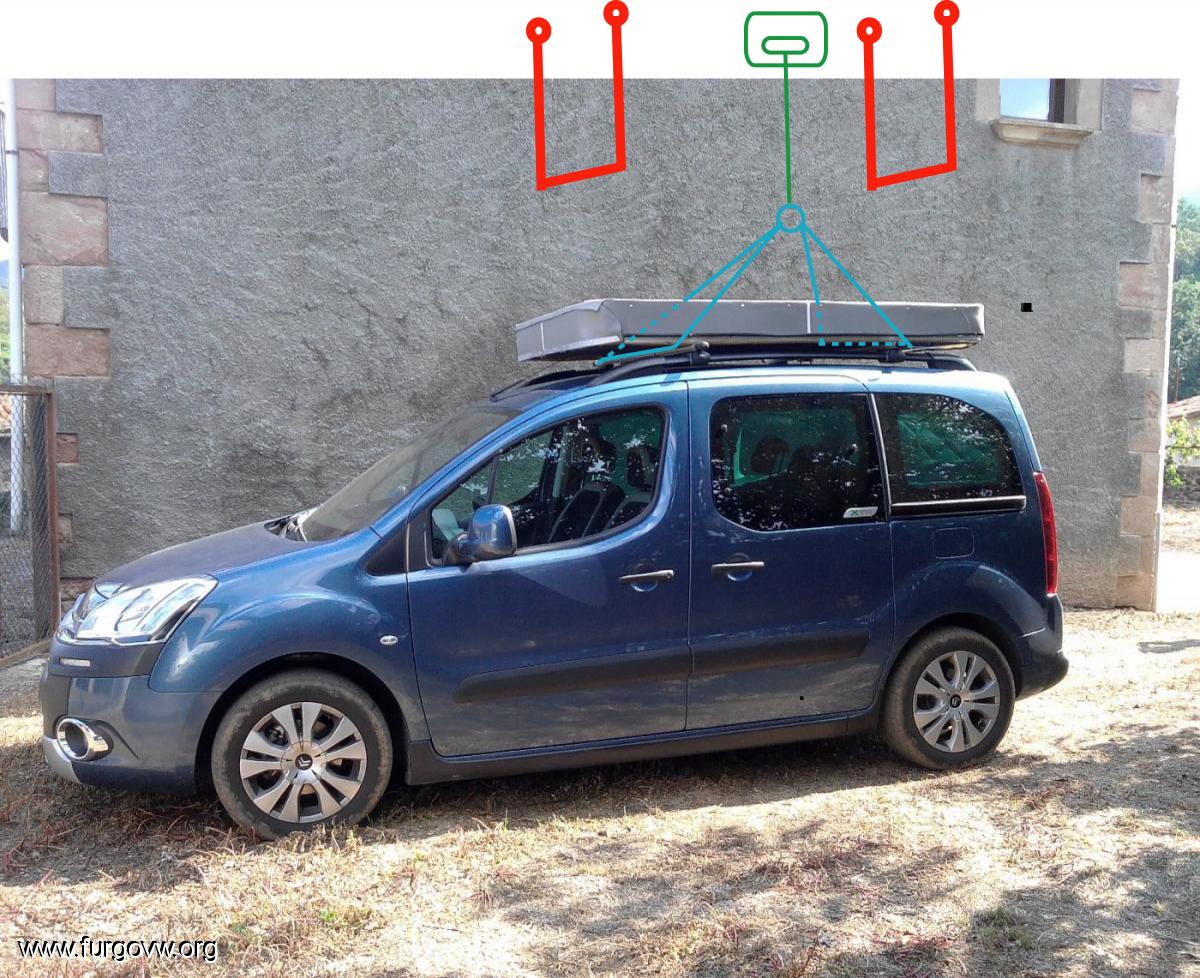

En segundo lugar, te comento como tenía yo almacenada la tienda de techo en el garaje cuando no la usaba. Aprovecho una de tus fotos para un dibujo cutre del sistema que usaba.
Primero coloqué un polipasto electrico en el techo del garaje (verde)
Después unas cinchas anchas (rojo) con cáncamos sujetas al techo con taco químico
Una vez colocado el coche debajo de todo este tinglado, soltaba la sujeción de las bacas del coche, manteniéndolas ancladas a la tienda.
Después pasaba unos cabos gordos (azul) por la zona donde se indica (por detrás de las bacas, así no se movían los cabos hacia el centro) y subía tienda y bacas hasta arriba.
Lo siguiente era pasar las cinchas  (en rojo) por debajo de la tienda y bajarla para que descansara sobre ellas.
Para ponerla, pues el proceso al revés.
La verdad es que era un poco engorroso, pero así lo tenía el francés al que compré mi primera Maggiolina y me pareció práctico al poder hacerlo una sóla persona.

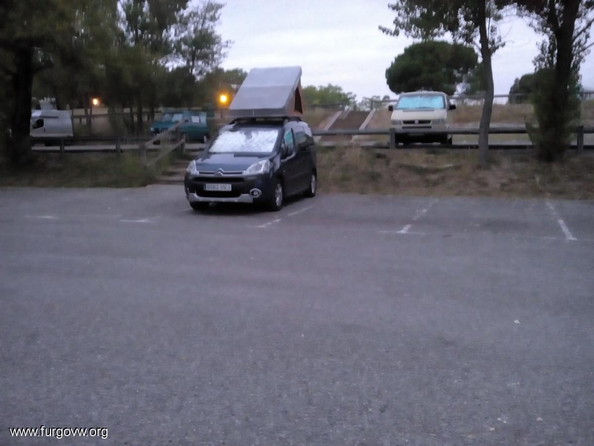

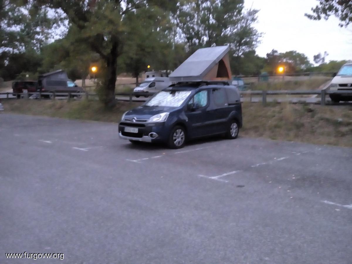

Fin de semana en Carcassonne  ,FURGOPERFECTO Lac de la Cavayére (Carcassonne) la tienda se porto fenomenal , pero en la vuelta a casa pasando Gerona  me cogió una tormenta que parecía un diluvio asta el punto que tuve que parar porque no veía nada , pues al llegar a casa y inspeccione la tienda encontré que avía entrado un poco de agua por la parte delantera derecha aunque solo era humedad pues me fije que avía un punto mal sellado .
ahora a sellarlo mejor...
