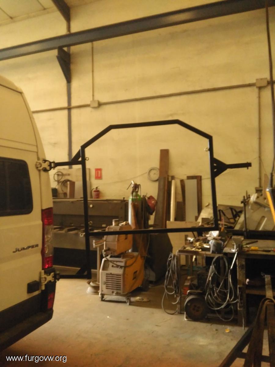

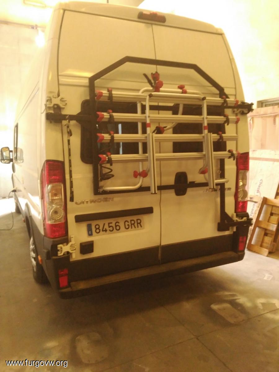

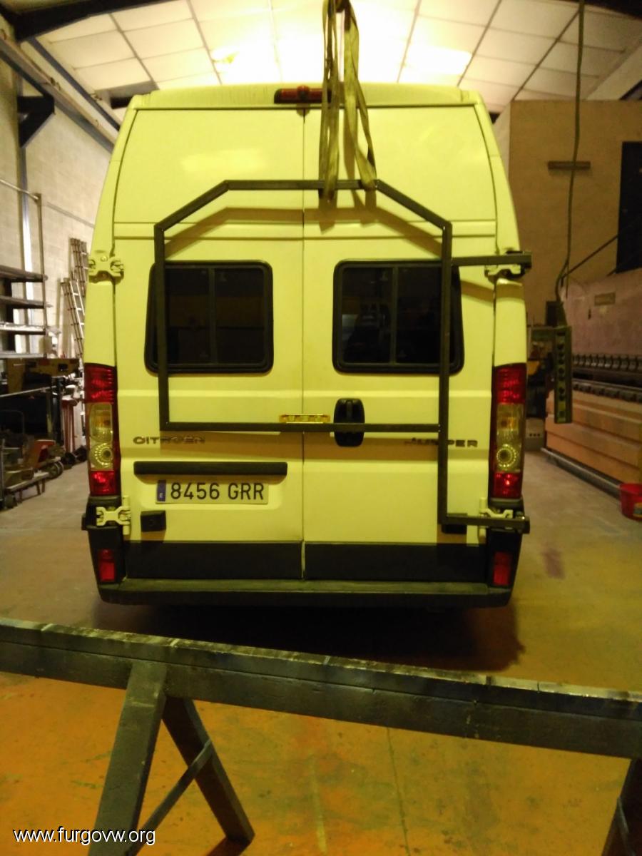

Buenas debido a la problematica que tenemos los usuarios de GV con el tema de los portabicis i las puertas traseras por el peso,cuelgo este brico .
tengo una GV l4 h3 i viajamos 4 pero no podiamos llevar 4 bicis asi que mirando todos los sistemas del mercado encontre uno que me gusto
pero el precio era prohivitivo  asi que decidi copiar el sistema i acoplarlo a mis necesidades.

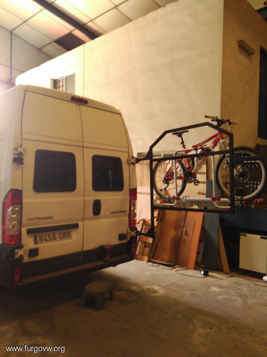

debido al peso total de las 4 bicis las puertas traseras se descolgarian , el sistema consiste en una estructura metalica enganchada a las
bisagras del porton trasero i batiente para facilitar la apertura de las puertas traseras.

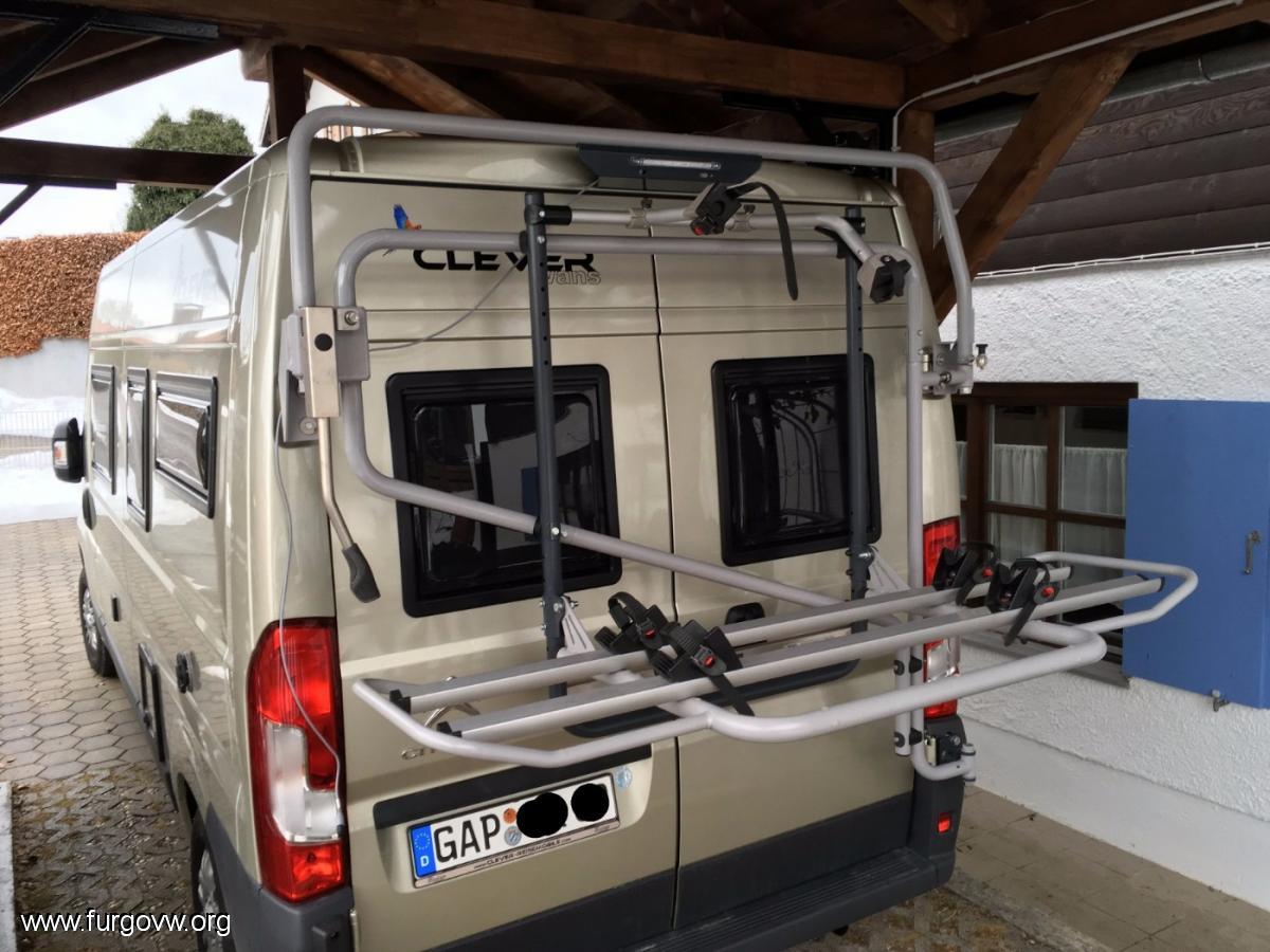

este es el sistema que vi i de el que copie mi version.

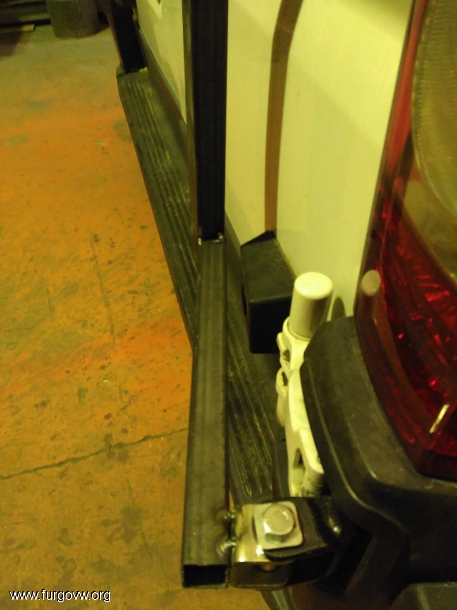

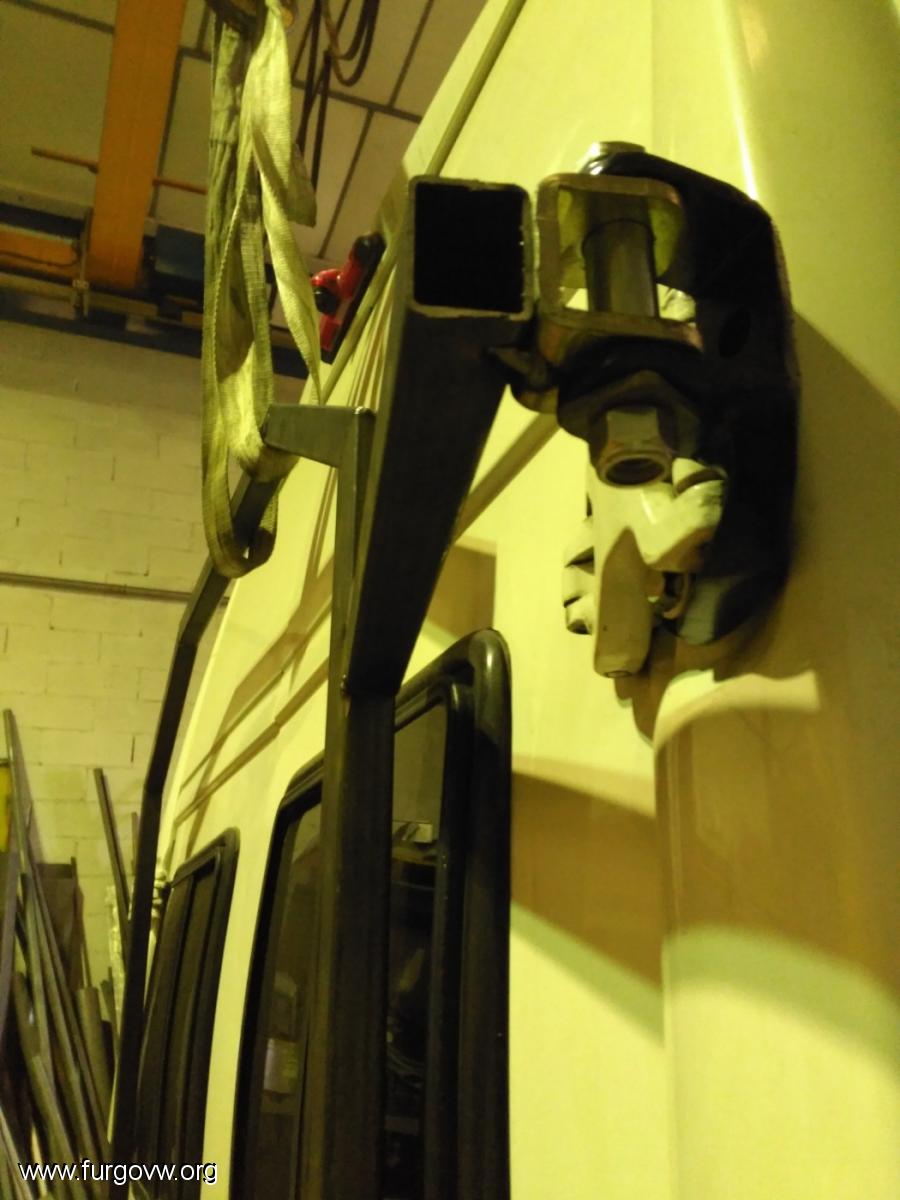

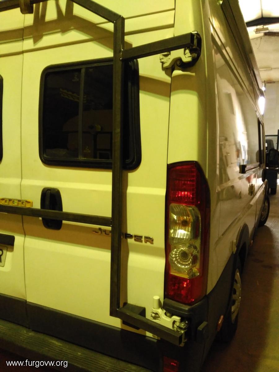

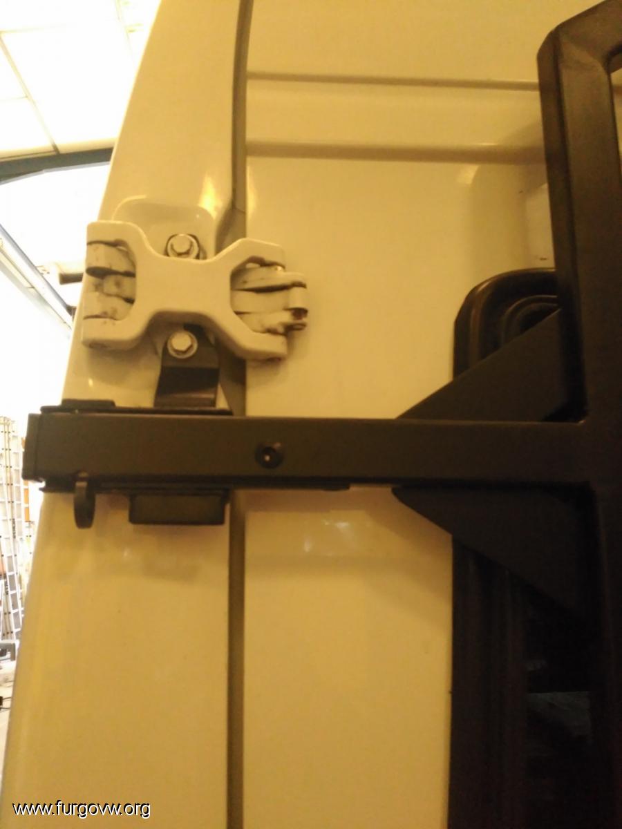

lo primero fue fabricar unas bisagras para el portabicis i que fueras atornilladas sobre las bisagras del porton.
despues fabrique un marco metalico donde iria anclado el portabicis.

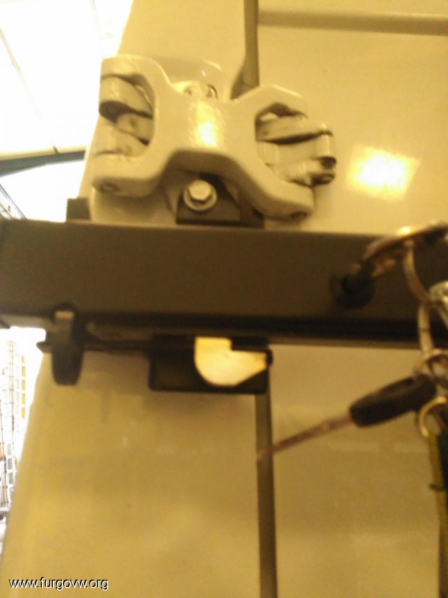

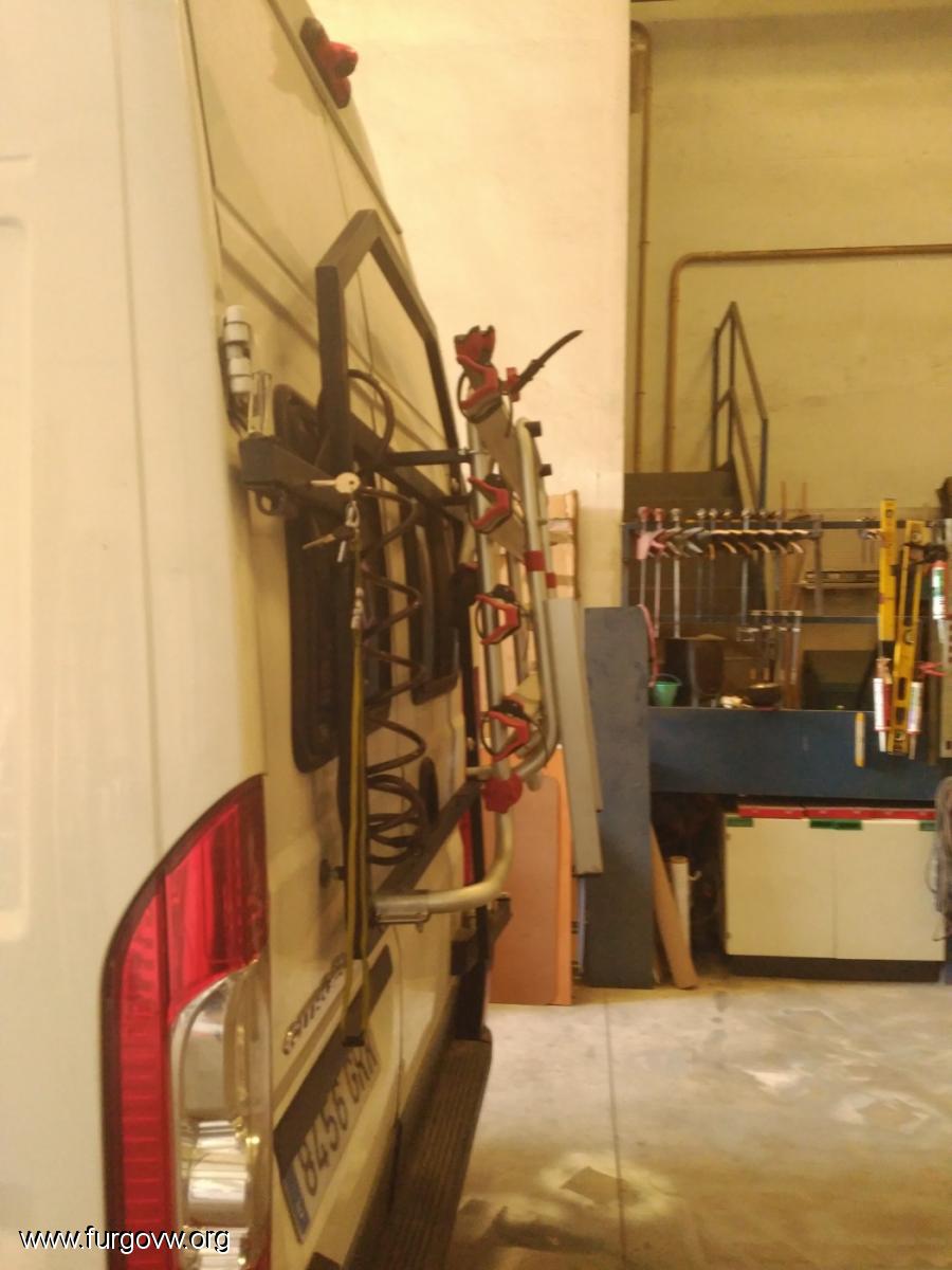

i por ultimo teniamos que poner un cierre que fuera seguro .
opte por un cierre con triple seguridad ,con llave,con pestillera i con pasador.
ajustamos la apertura i el cierre.

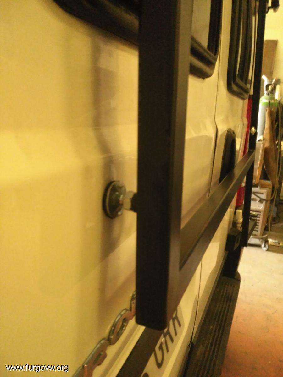

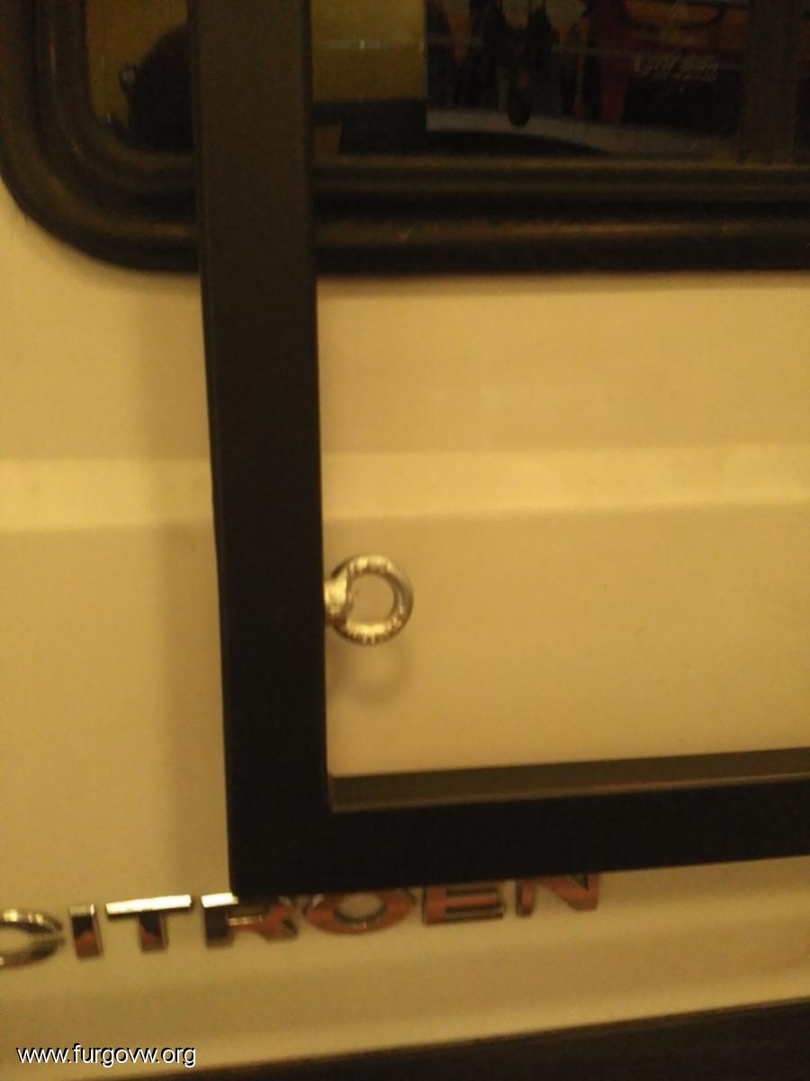

colocamos unos cancamos  para poder atar las bicis i un tope en el porton para el balanceo.

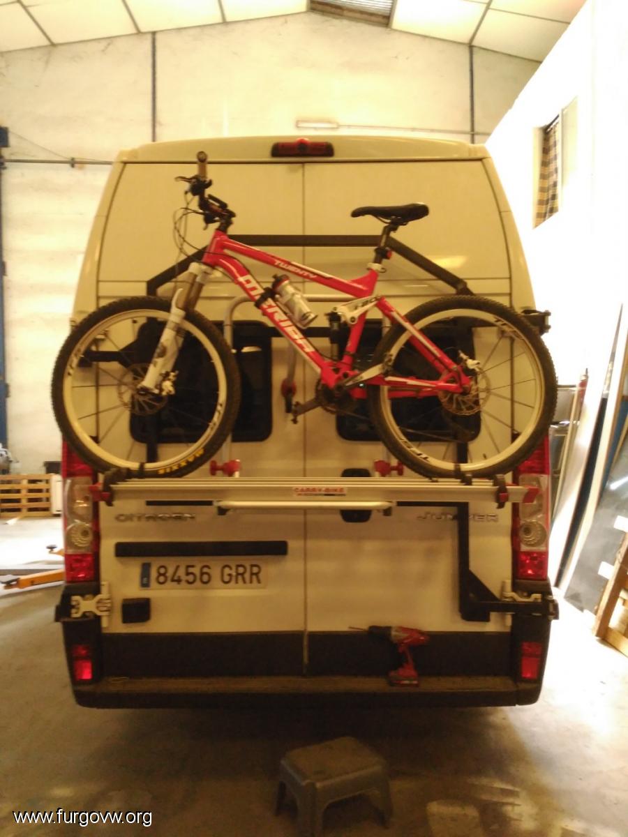

i por ultimo fijamos el porta bicicletas de aluminio en la extructura.
el portabicis esta preparado para aguantar 60 kilos pero el sistema puede aguantar mucho mas ademas podemos poner otras cosas como carga  un baul ,tablas de snow, skis,kayak etc....

muy bueno ese invento. puedes detallar mejor el amarre a la puerta izquierda. saludos

Podrías pasar unas fotos con el detalle de las bisagras? Estoy valorando de hacer algo similar a lo tuyo.
