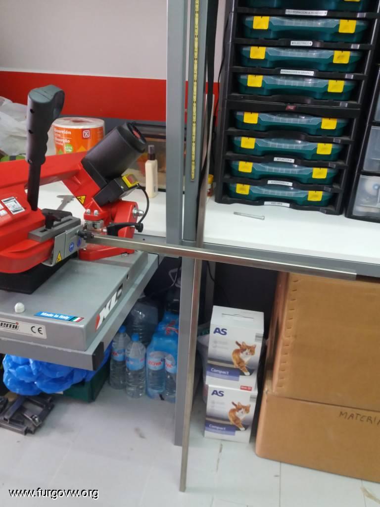

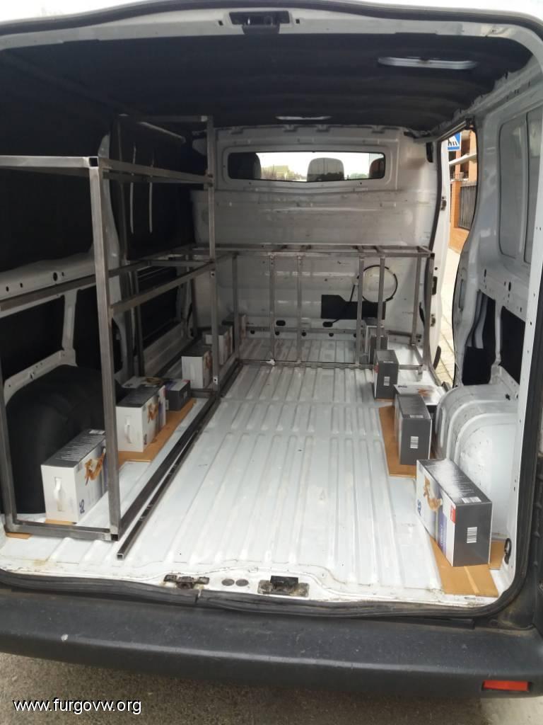

El mueble cama no llega a 30 kg.El lateral cuando este terminado rondara los 25kg.En ambos casos solo el chasis.
El perfil es 25x25x1.5

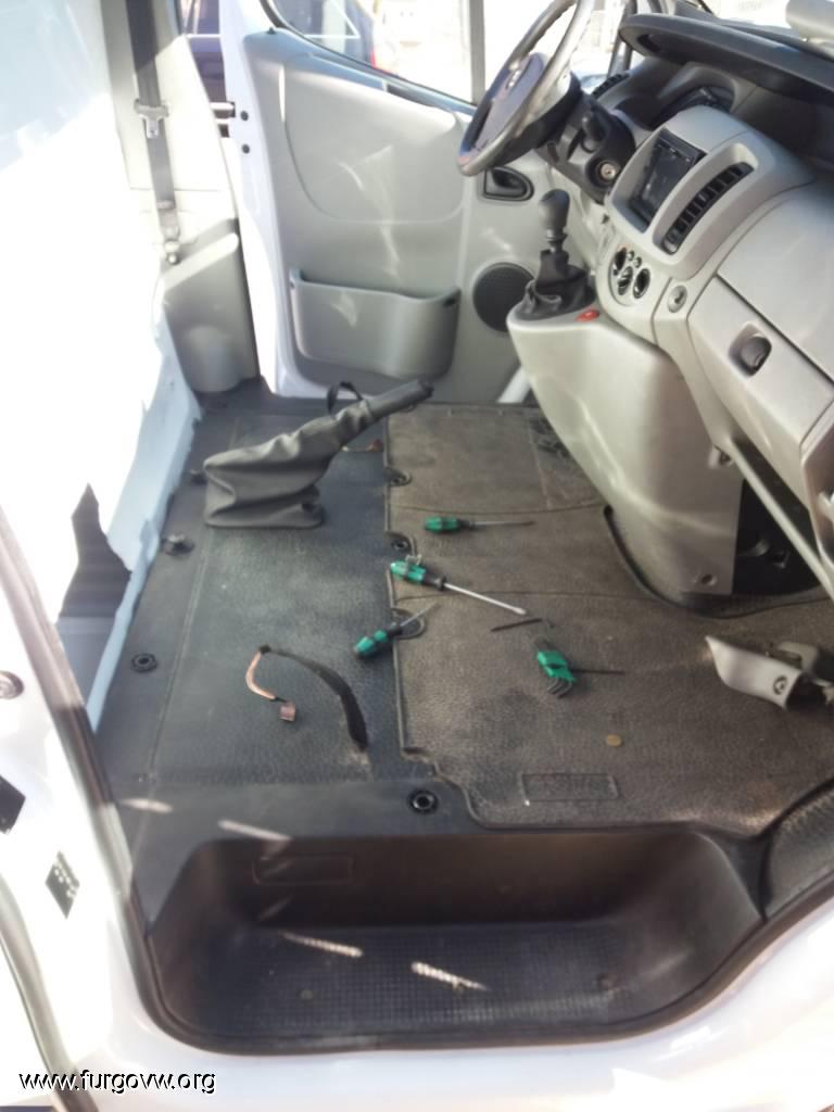

Unos pocos avances!

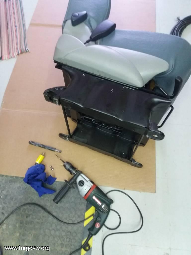

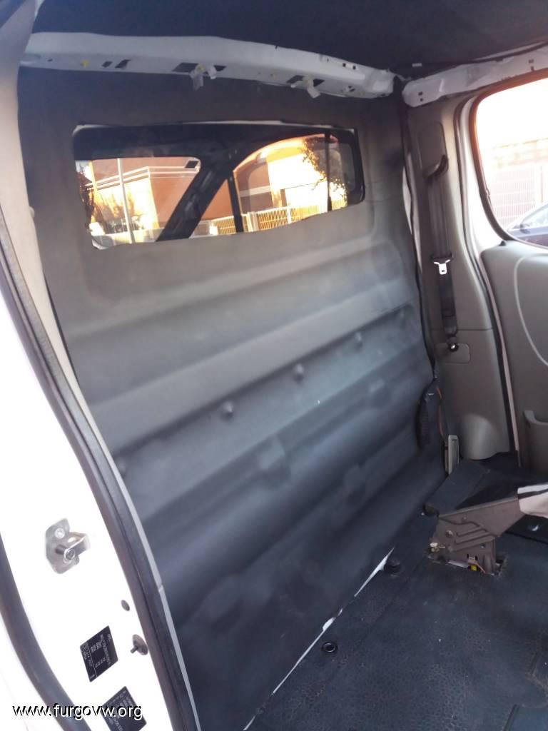

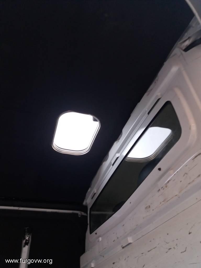

He desmontado los asientos para aislar la zona de conduccion,chapa separadora y techo.

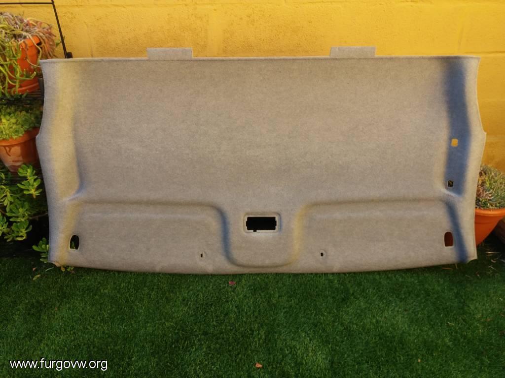

El techo ya que lo he quitado he aprovechado para limpiarlo.

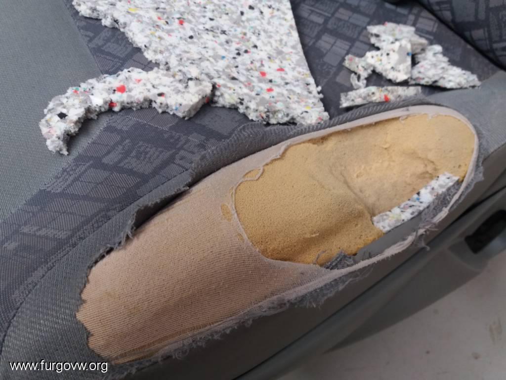

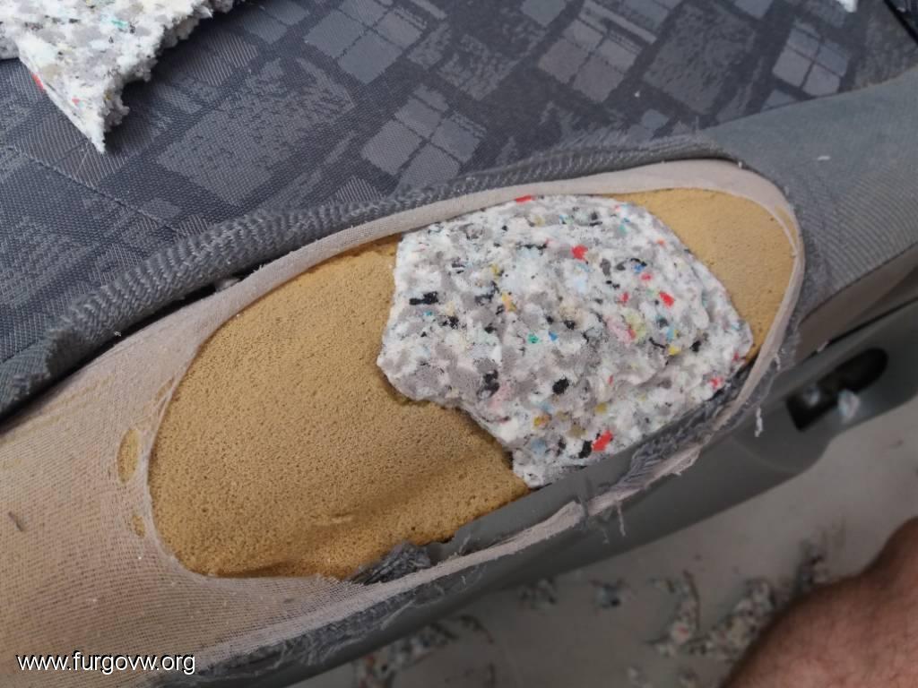

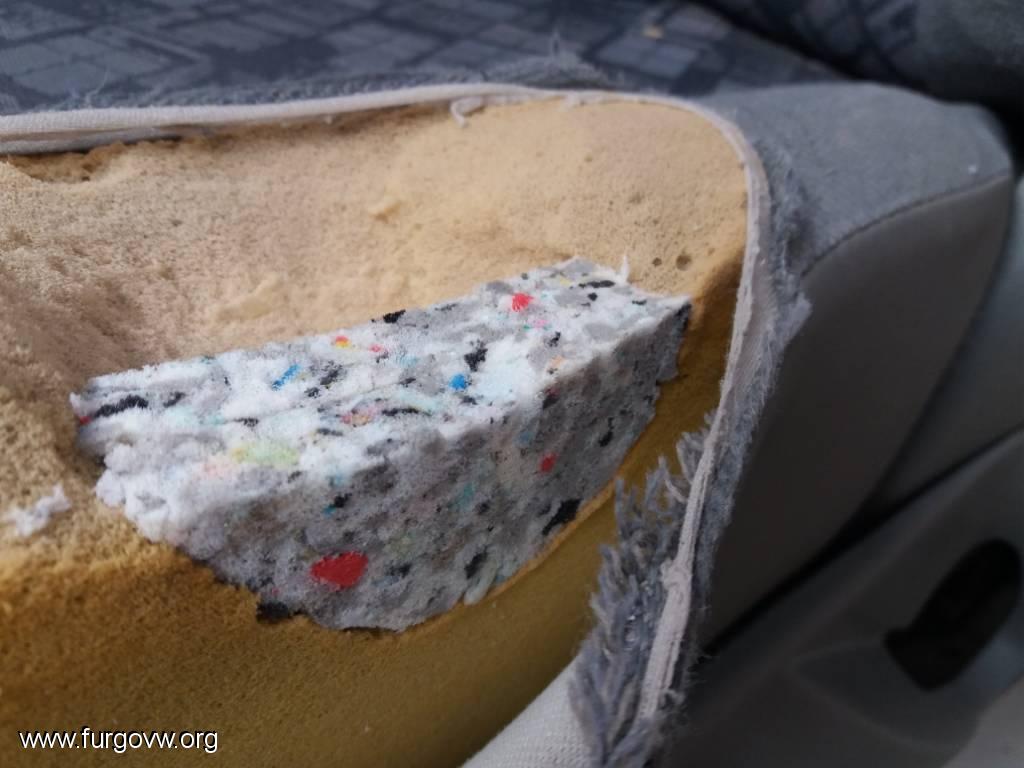

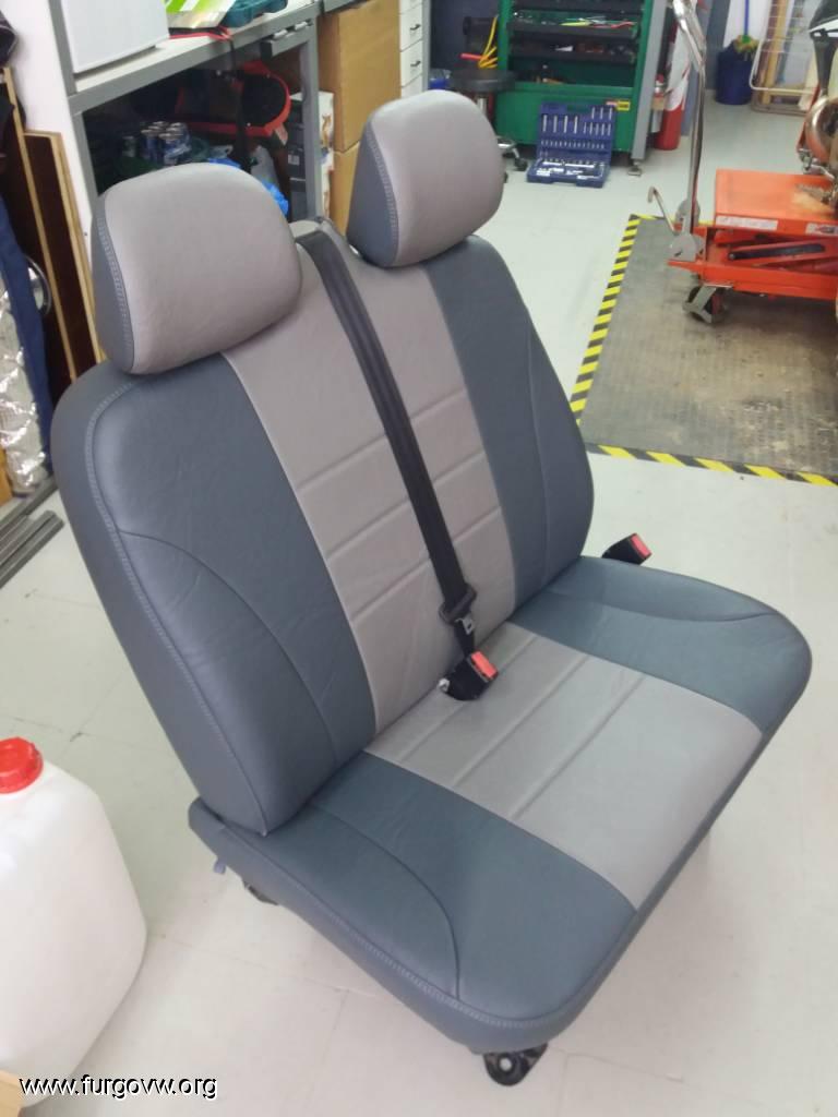

Tambien he reparado el asiento del conductor con retales de espuma y he montado las fundas a medida.

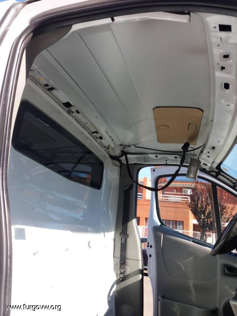

He empezado la instalacion electrica,haciendo un par de agujeros para pasar los cables de la bateria al habitaculo.

La nueva tapiceria es preciosa  .baba
Deseando ver esas nuevas ideas
Más alto y más rápido
Superlimako
Cita de: Coneho_Pirata en Septiembre 30, 2018, 21:48:05 pm

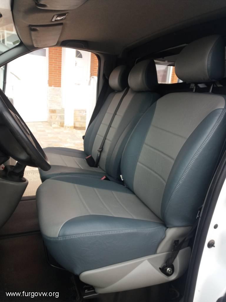

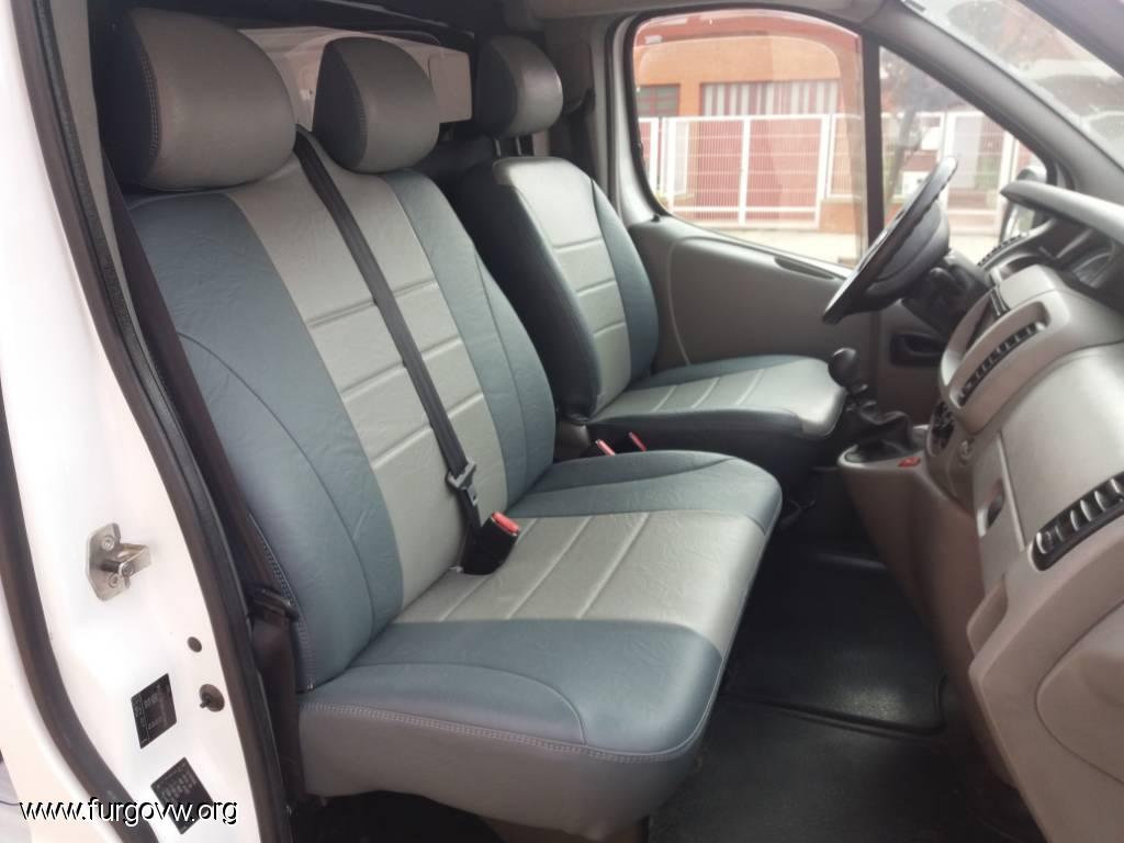

Lo cierto es que queda muy bien,y es un color que encaja con el interior de la furgo.
Muy contento con la compra.No son baratas pero la atencion y el resultado han sido excelentes por parte de Tapicerias Viguesas.

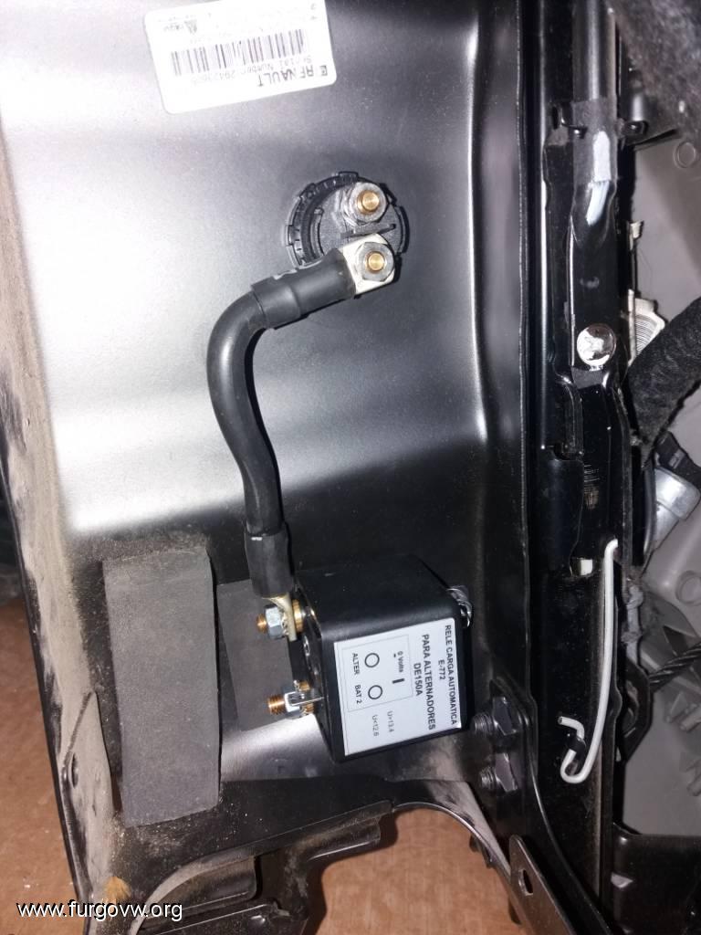

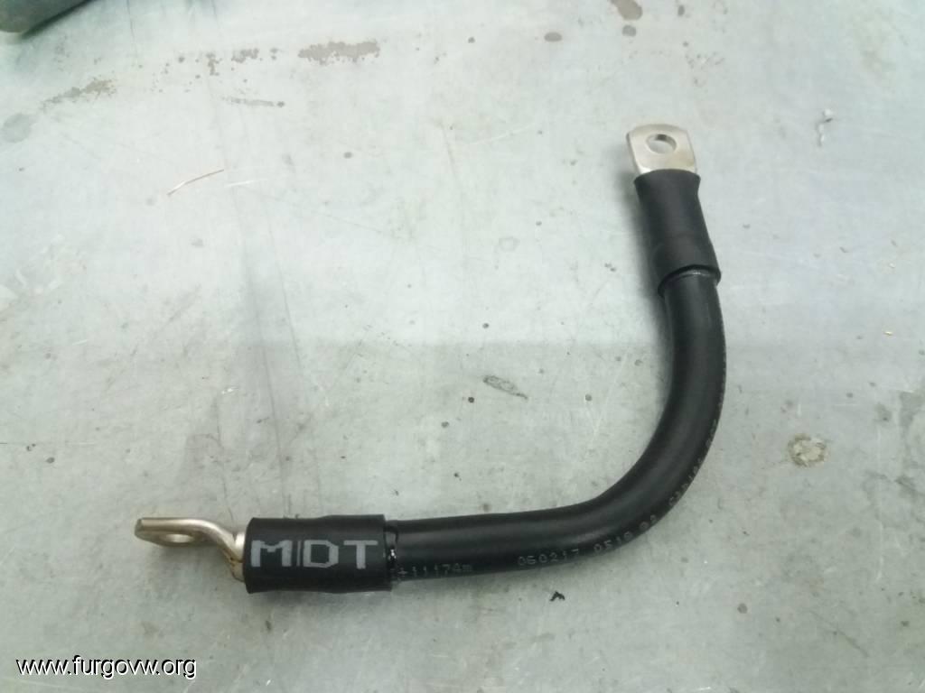

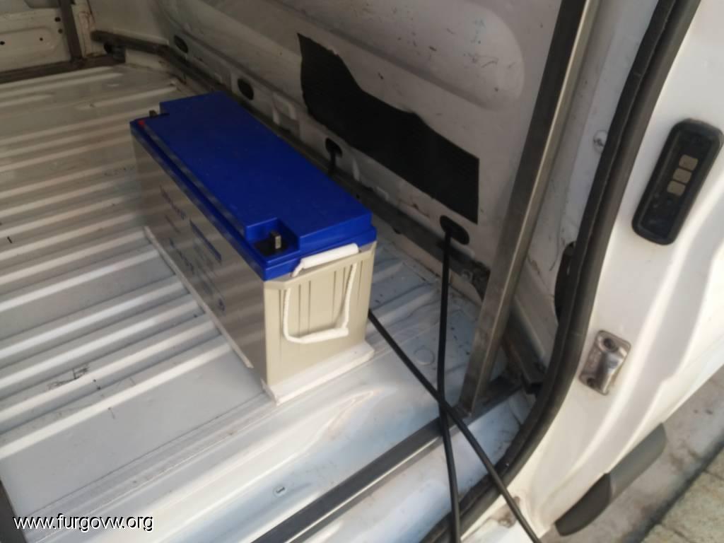

He comenzado con la instalacion electrica.

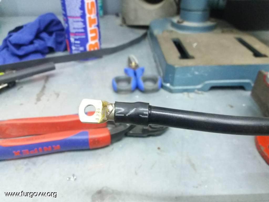

-La bateria es de gel y 170Ah e ira instalada en el modulo frontal.

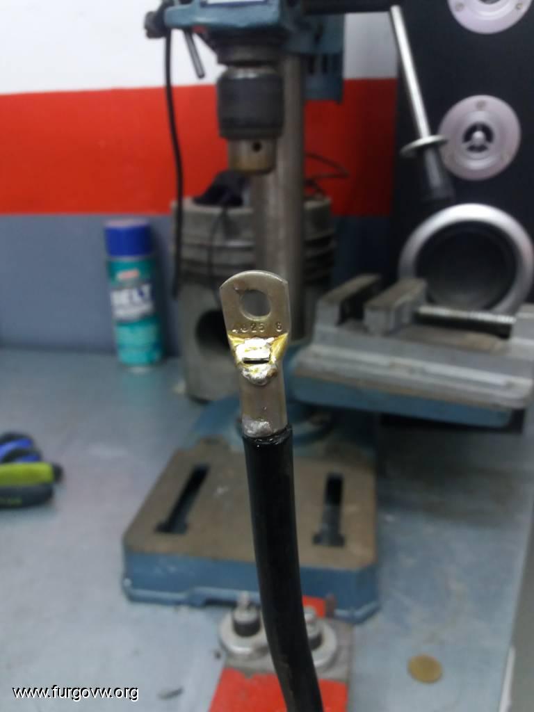

-Utilizare rele automatico y dos desconectadores.Uno de ellos para anular el circuito de la bateria auxiliar y el otro para puentear el rele automatico y poder utilizar la bateria auxiliar para arrancar la furgo en caso de que falle la de arranque.

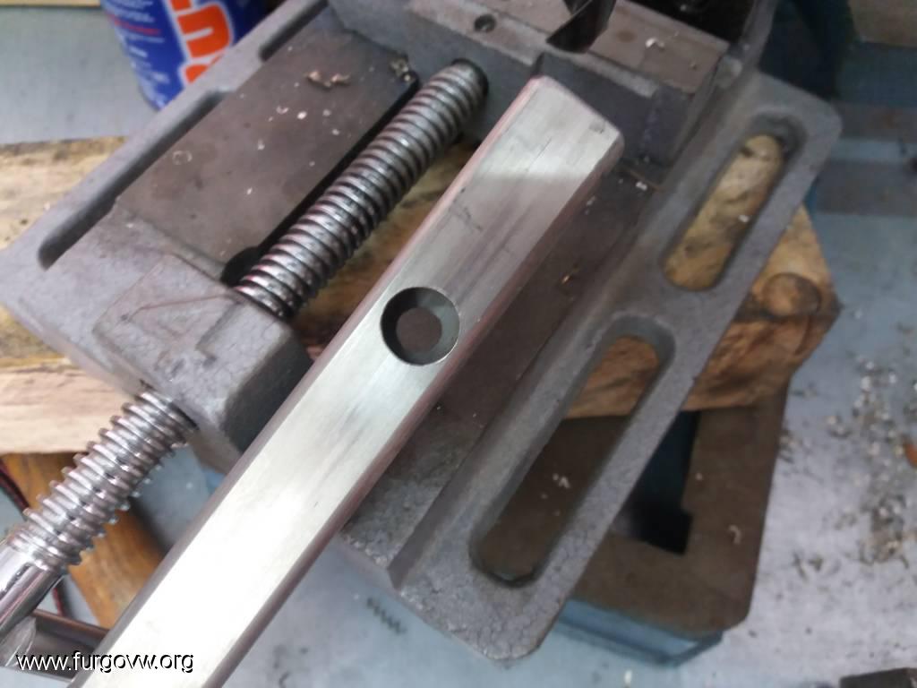

-Para unir las baterias voy a utilizar cable de 25 con terminales soldados y funda termoretractil con resina.Si alguien quiere el proceso de soldado de los terminales puedo detallarlo sin problema.
Rele y desconectadores iran montados bajo el asiento del conductor,compartiendo espacio con la calefaccion.
Tambien he colocado el techo de la cabina y he taladrado para pasar los cables de la bateria al habitaculo.
Mañana mas!

Ya he empezado con el anclaje del rail aeronautico de carga.Espero terminarlo mañana y poder liarme con la distribucion del mueble lateral,aislante y cableado.

Por cierto, te han quedado de maravilla esos asientos con las fundas!

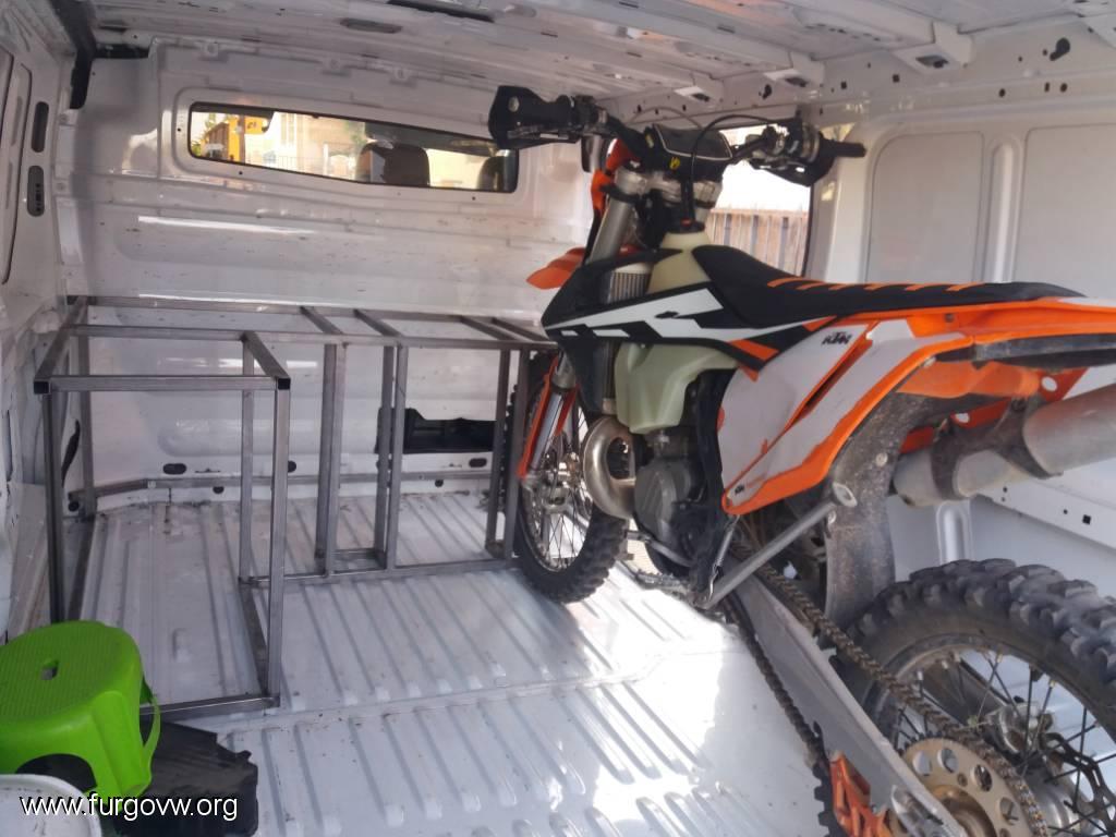

Llevare motos de enduro.Te dejo una foto comprobando medidas
Con las fundas muy muy contento!

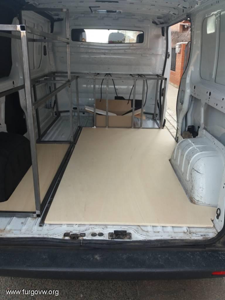

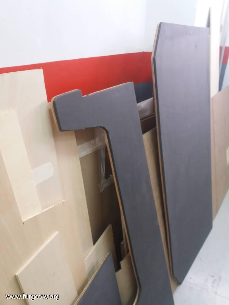

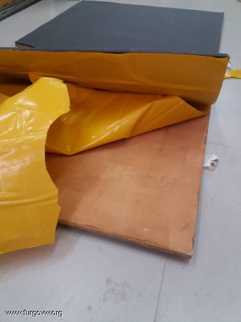

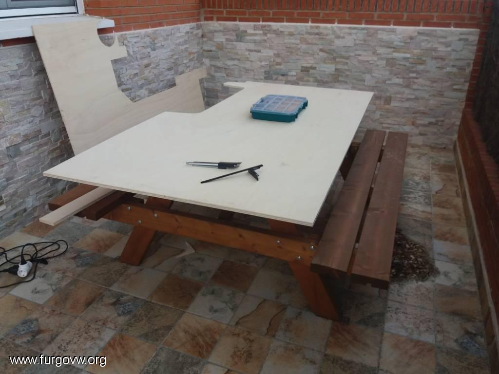

Suelo cortado por piezas,ya que los modulos van anclados directamente a la chapa,bueno sobre una tira de aislante de 5mm para amortiguar el anclaje y reducir al minimo el puente termico.
Aislante autoadhesivo colocado por una cara y pvc antideslizante por la otra.
Para el suelo no he utilizado kaiflex porque tiene muy poca densidad,es muy blando.He utilizado otro aislante de 10mm que ya tenia.Tambien autoadhesivo pero mucho mas denso.

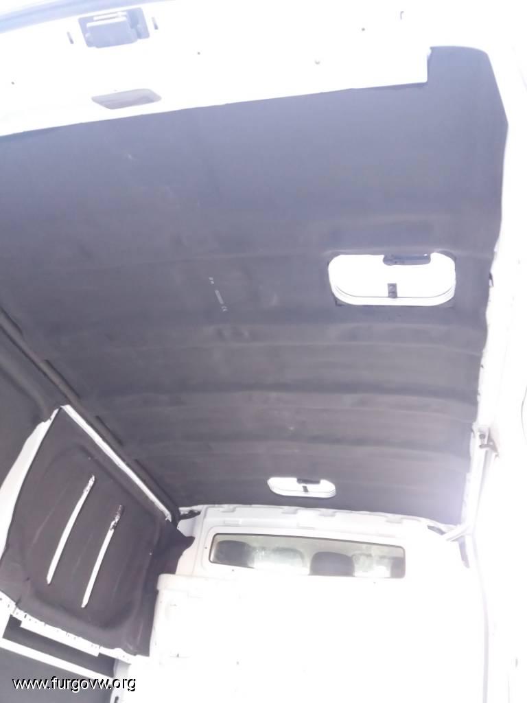

Kaiflex 10mm entre los nervios del techo y luego una plancha completa cubriendo todo
