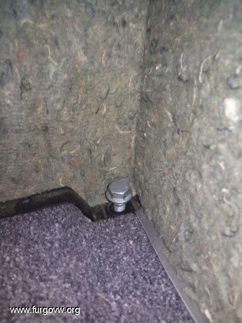

El caso es que la rosca de los tornillos de fijación del asiento del copiloto se ha soltado (se ve que iba soldada y se ha roto la soldadura) y ahora no puedo atornillar dos de ellos. Y el problema es que es inaccesible, tanto desde arriba como desde abajo. ¿Alguien sabe alguna posible solución?

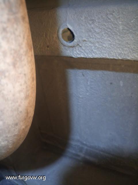

Desde abajo hay un agujero desde el que se ve el tornillo pero no podría acceder a la rosca desde él.

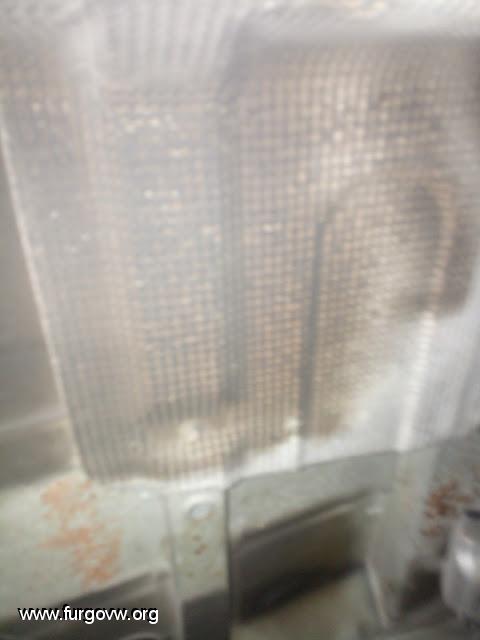

Y, de todas formas, en el que la rosca está suelta está tapado con esta chapa metálica (no sé si se podrá quitar).

Muchas gracias de nuevo. El caso es que las roscas vienen incrustadas entre el suelo interior y el exterior, como se ve en las dos primeras fotos, y tienen un poco de holgura. Tocándolas con el destornillador se mueven un poco hacia los lados pero no giran, las que están bien no giran, quedan encajadas de alguna manera para poder atornillar. Pero hay algunas que me giran completamente, por eso había pensado que una posible solución era darle un punto de soldadura desde arriba, ahora que veo que desde arriba sí que llego bien a la rosca y a la chapa. El problema lo tengo con el tornillo que se me ha quedado pillado porque aunque lo corte con una radial seguirá enroscado a la rosca y la rosca girando libremente y yo sin poder acceder a ella ¿Me explico? He buscado por internet pero todo lo que encuentro es de cómo sacar tornillos atascados pero no es mi caso, si pudiera bloquear la rosca de alguna manera el tornillo saldría perfectamente pero no sé cómo bloquearla  :-\
