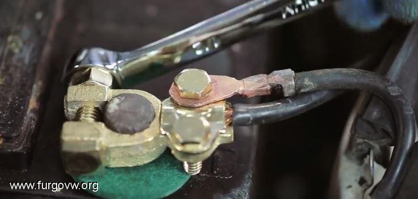

Si te refieres a terminales de anilla que vayan sujetos aqui:
Sin problema

Cita de: GLazcano en Julio 24, 2018, 13:44:40 pm
Sin problema
Eso es como el terminal dorado de la foto pero uno encima del otro...

Puedes conectar los que quieras , en esta foto si te fijas hay varios cables conectados a la bateria
El tema es que si los llevas sueltos tienes que poner (si lo necesita) un fusible a en cada cable, pero por poner puedes poner todos los cables que quieras

Me e fijado que en la foto que ha publicado Glazcano, en los bornes de la bateria tiene una pieza en la que se pueden colocar 2 terminales uno en cada lado en vez de uno encima del otro como quiero ponerlo yo....
igual lo suyo seria pillarme una pieza de esas que nose como se llman ni donde las venden...La pieza esa es como si fuera "un ladron para terminales"

Yo en el mismo tornillo llevo varios terminales de anilla sin problema. Con que lo aprietes todo bien, bien, bien, no hay problema.
Las piezas se llaman bornes para bateria, pero si como dices llevas un tornillo roscado en la batería en lugar de las típicas bornas cilíndricas planas , lo que creo q tendrías que poner es lo q te dice GLazcano,  unos terminales de anilla y apretar bien todo.

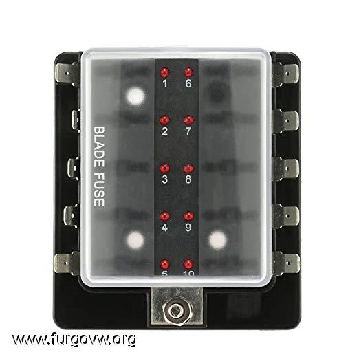

Del positivo, saldría a una caja de fusibles de este tipo (hay muchos tipos y tamaños)
Y de ahí, derivas al todas las cargas.

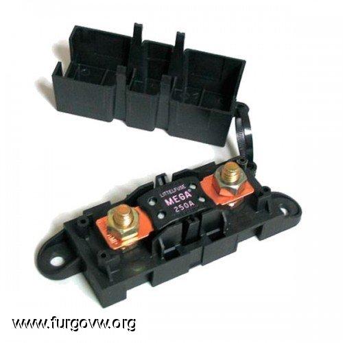

Sería incluso más recomendable añadir un fusible gordo, 60-80A, cerca del teminal positivo de la batería (entre batería y caja de fusibles de derivación), de forma que tanto la carga como la descarga de la batería, pase por él:
Utilizar cables gordos en este tramo, 6-10mm
Si vas a colocar un inversor, como tiene un consumo muy alto, lo conectaría directamente al tornillo de este fusible gordo, sin pasar por la caja de derivación, ya que no tiene potencia suficiente para soportar el inversor. La caja de derivación la dejaría para todas las cargas de 12v de menos de 10Amp, que serán probablemente el resto.

Vi ese distribuidor por amazon y es lo próximo que le haré, que salga un solo cable y todo a la caja de fusibles. Yo ahora tengo pues unos 8 cables que salen a la caja de fusibles. Todos de 2,5, y los del inversor.

Yo le saqué uno gordo de la bateria y luego cerca de la caja del fusibles, unidos anilla con anilla con tornillo y tuerca, le meti a la segunda anilla los cables de seción 'fina' para repartir por el portafusibles, aunque el de la nevera lo tire derecho tanto el positivo como el negativo con su propio cable hasta la bateria secundaria.
