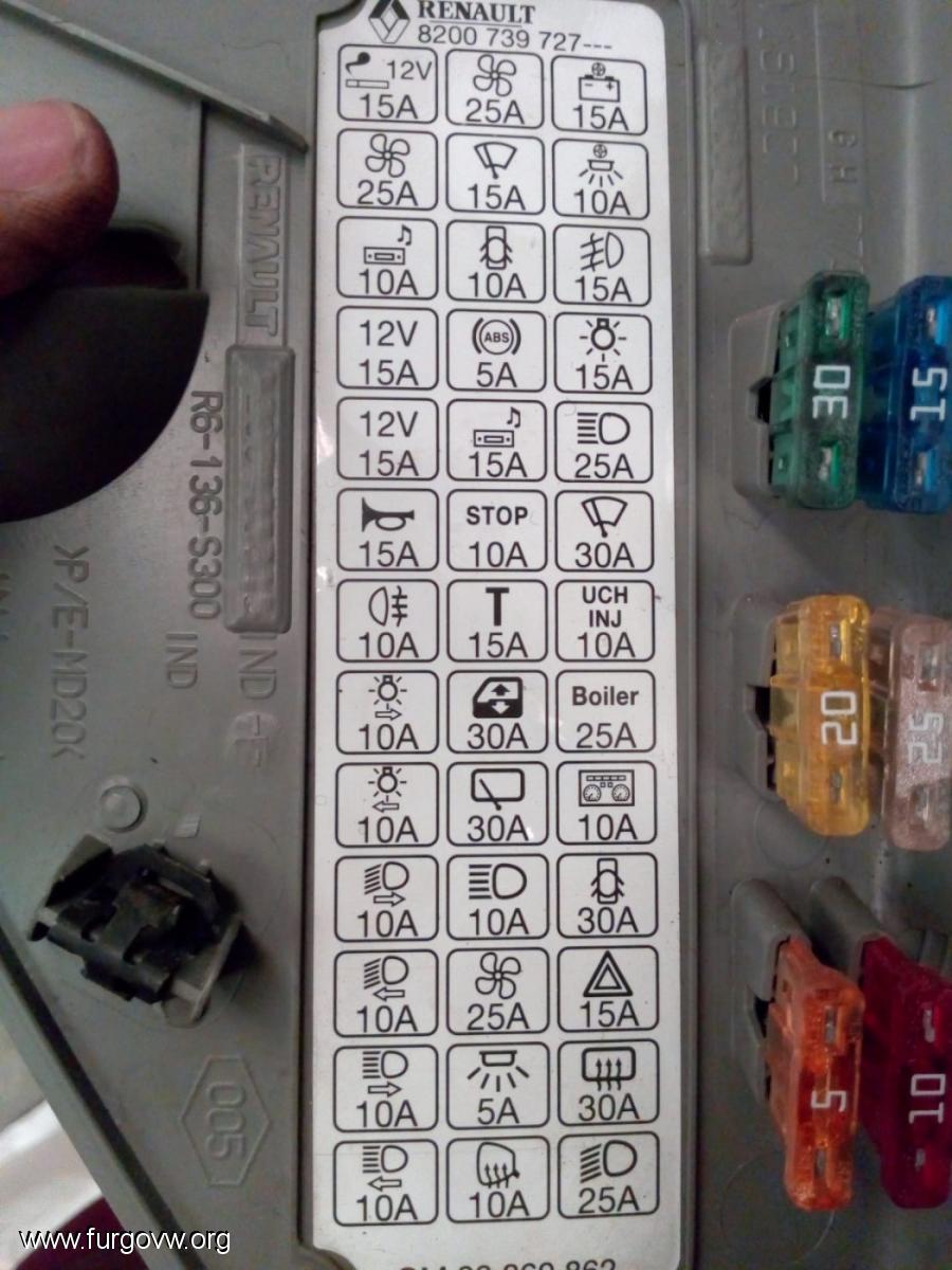

Por un lado,  en la caja de fusibles, según el esquema faltan fusibles, aunque viendo las cajas de otros foreros parece que es normal:

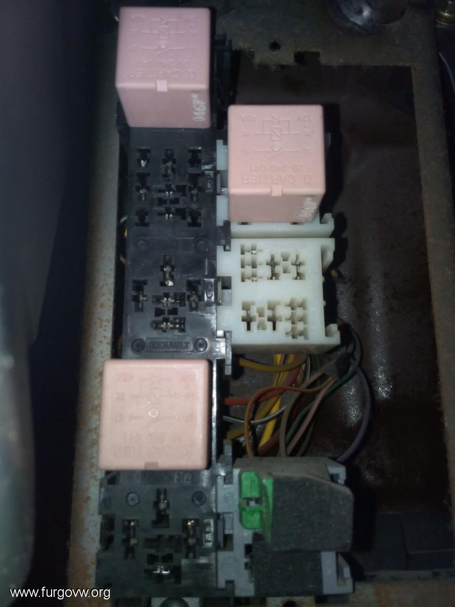

Por otro lado, me fijé en los relés que están a un lado debajo del volante, y mirando esquemas de relés veo que me faltan unos cuantos. Se supone que el de abajo a la izquierda, que yo no tengo, es el del aire. ¿Me lo podéis confirmar?

Échale un ojo al manual, que vendrán explicados de mejor manera los fusibles que en la pegatina, pero así, a simple vista, de los 3 fusibles de 25A con el símbolo del ventilador (que no estoy seguro si es el AC, de ahí lo de mirar el manual) solo tienes puesto uno.

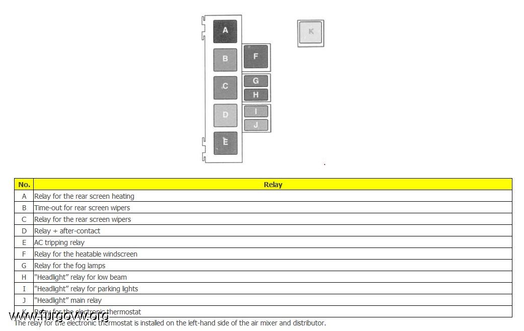

Gracias por las respuestas! A la tarde reviso lo que me habéis comentado. De todas formas mirando este esquema (que no sé si es correcto), me falta el relé del aire acondicionado.

Los fusibles parece que están todos bien, por que los que hay libres no tienen contacto, están vacios.
