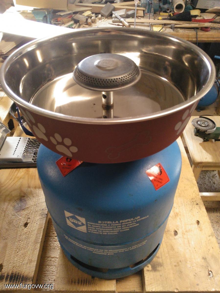

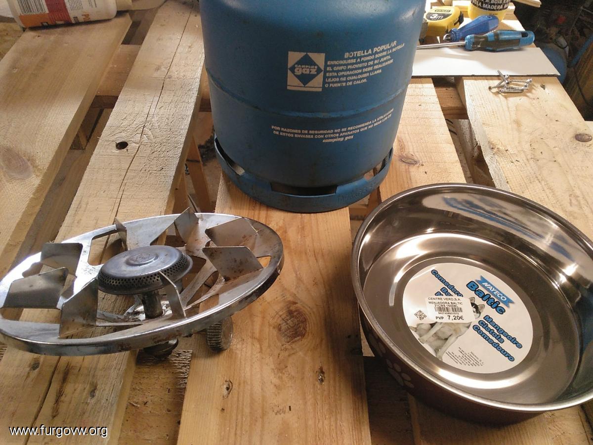

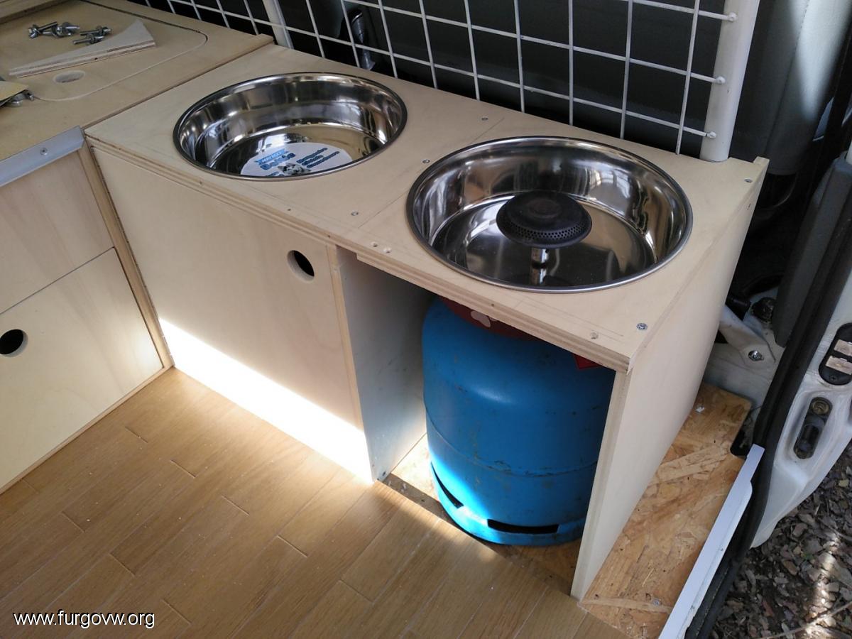

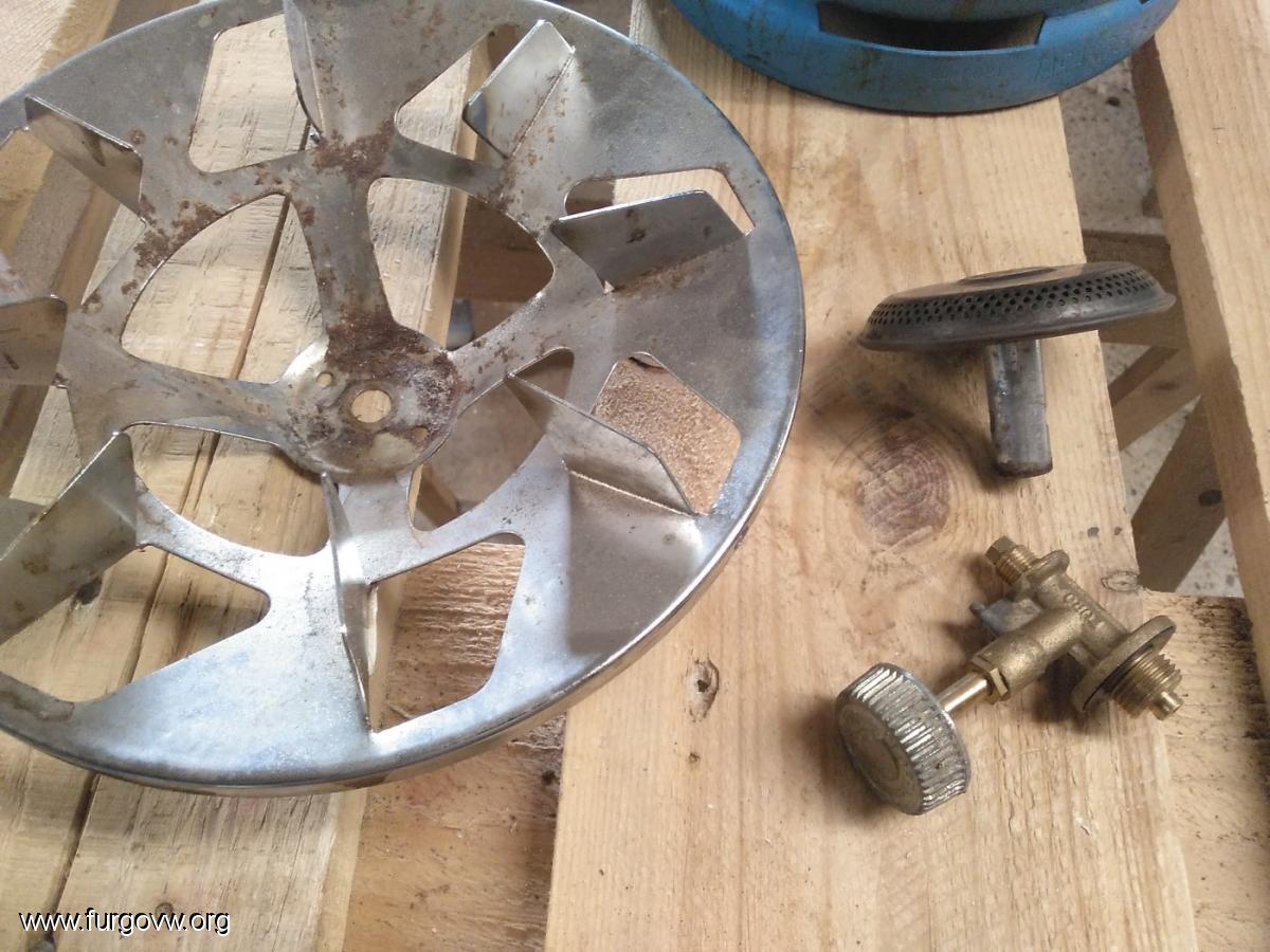

Buenas, hoy toca adaptar el campingaz.
El fogón tal cual era y el plato de perro que quiero adaptarle.
Lo de este plato es porque buscaba un recipiente para que una vez metamos la bombona en su lugar nos tape el agujero.

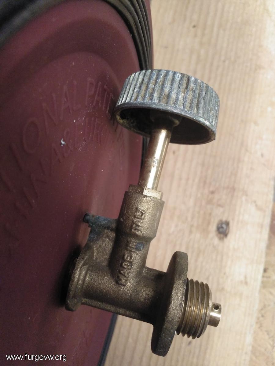

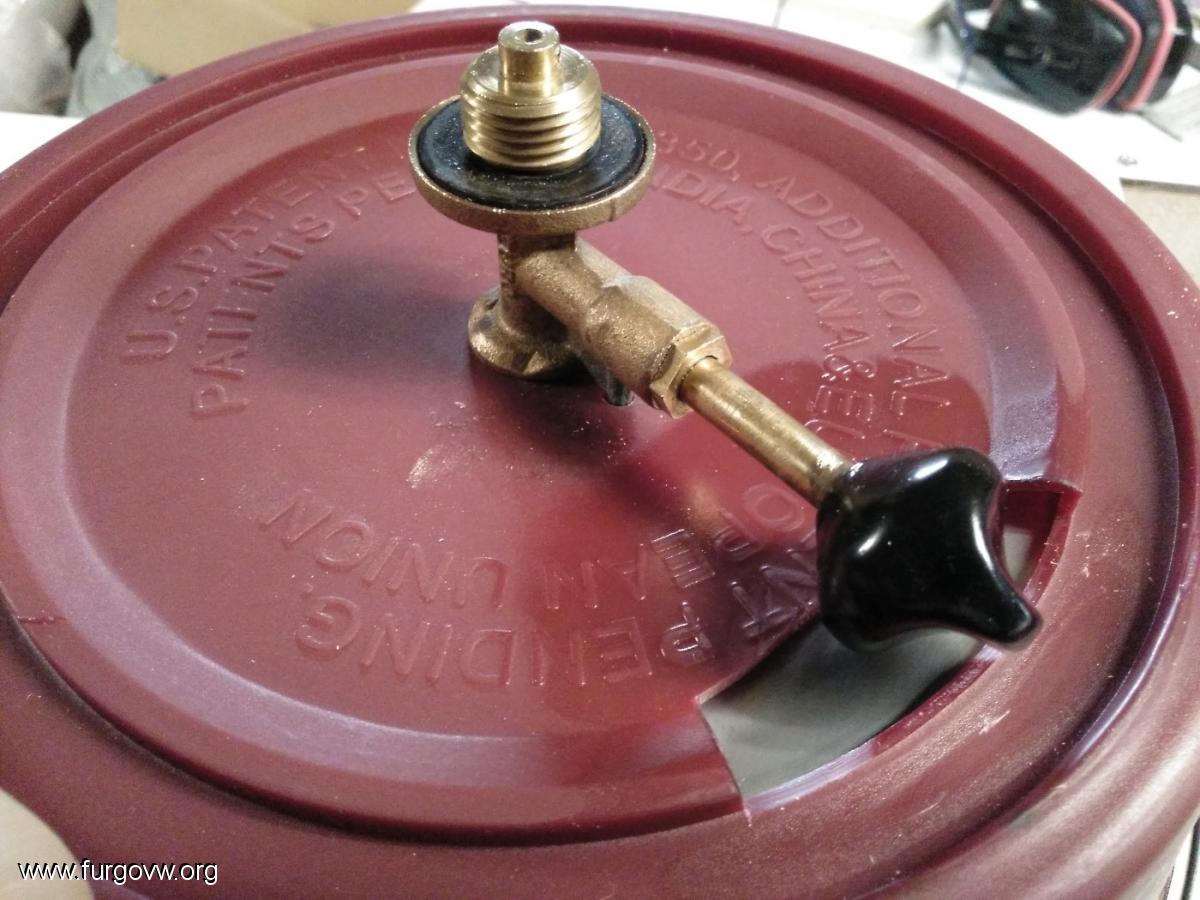

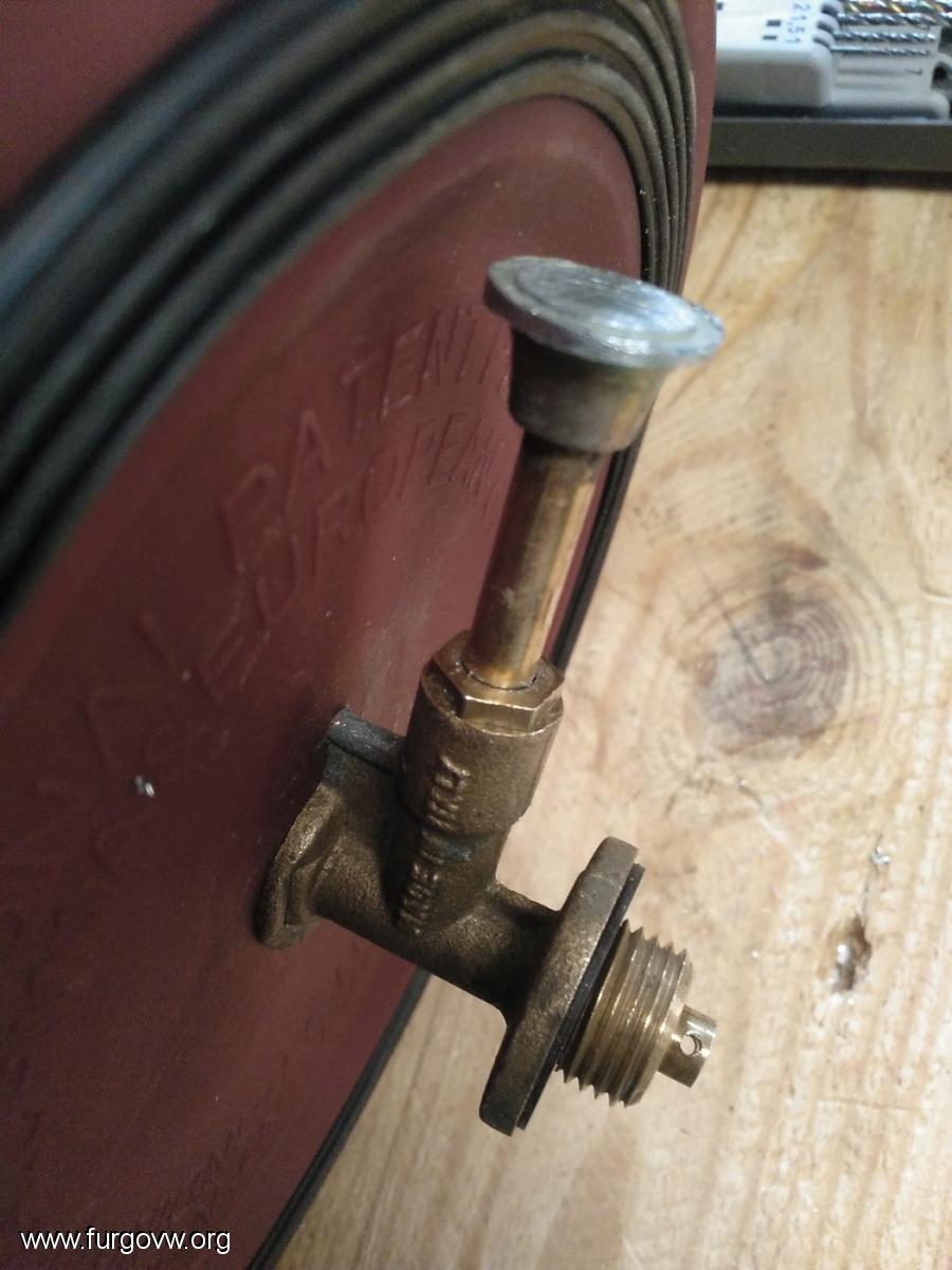

Lo desarmo.
Hago un agujero pero la rueda de graduar roza con el plato.
Lijo el mando y lo monto.
Nos queda así.

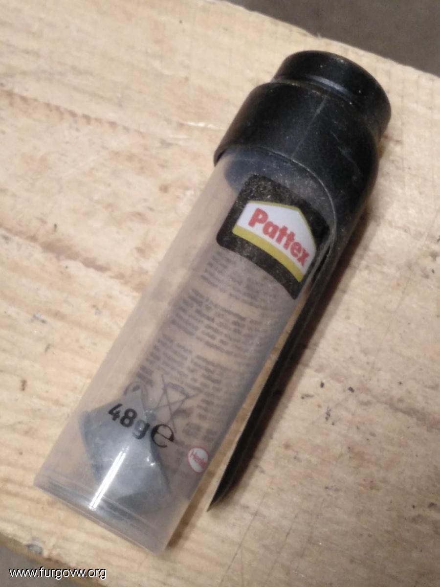

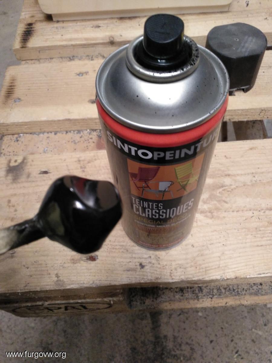

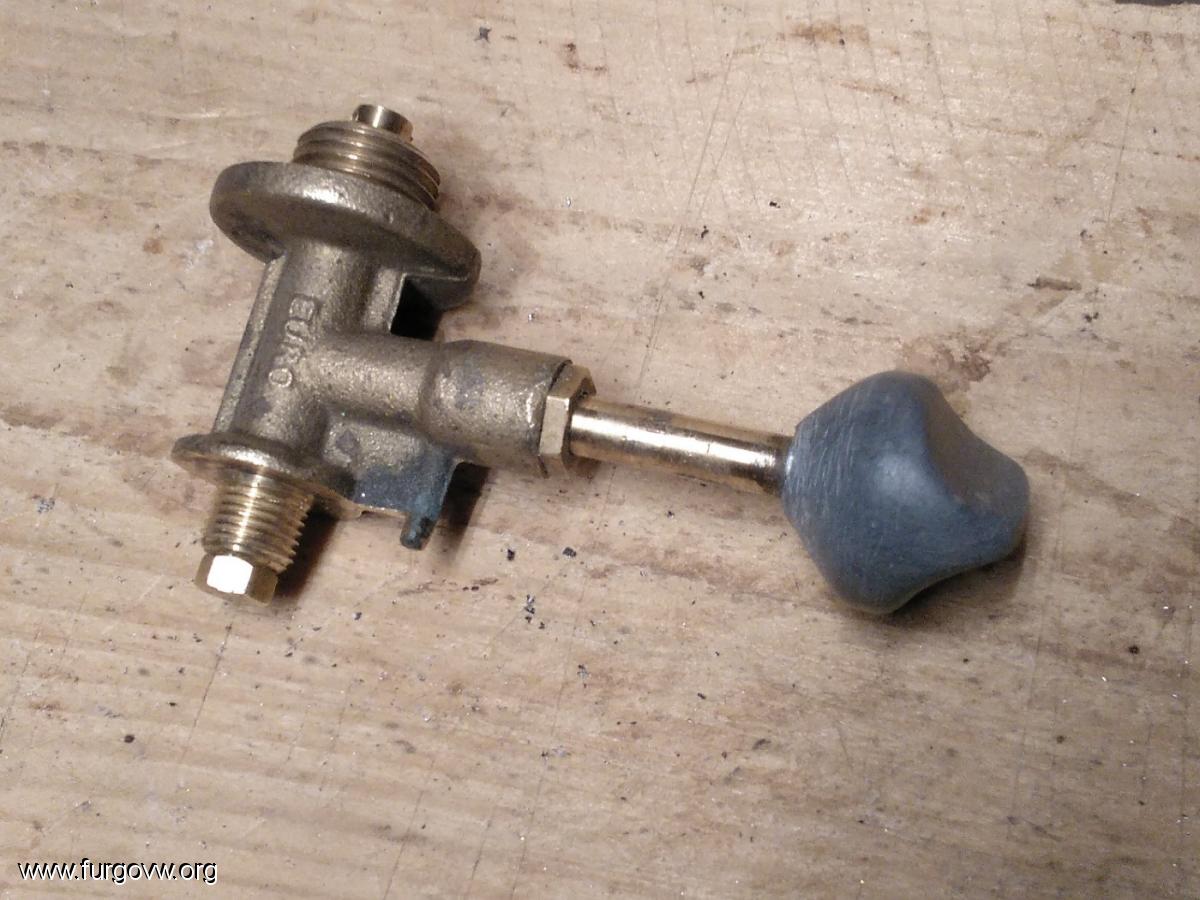

Para reparar el mando uso esta masilla.
Le doy forma.
Lijado y pintado.
Corto un poco el plástico del plato y ya lo tenemos listo.
Solo falta hacerle la reja para sujetar el cazo y a punto para meterlo en el mueble.

Pero ese plato es metálico!!!! Rajao!!!  ;D
Buen recurso, para variar.

A ver si lo he entendido. Has sustituído la parrilla del fogón por el plato del perro, de lo que deduzco que vas a poner sobre el plato del perro la sartén o cazuela y quedaría atrapado el fogón entre el plato del perro y el fondo de la sartén o cazuela. Sin ventilación. No lo veo viable. ¿Funciona?
LaFog y LaVantour
furgoalomini
Cita de: Zzzzz en Noviembre 16, 2018, 19:49:58 pm
Tenemos una wok pequeña y el fogón puede coger aire suficiente. Todavía falta la parrilla para sostener la wok pero creo que va a funcionar.

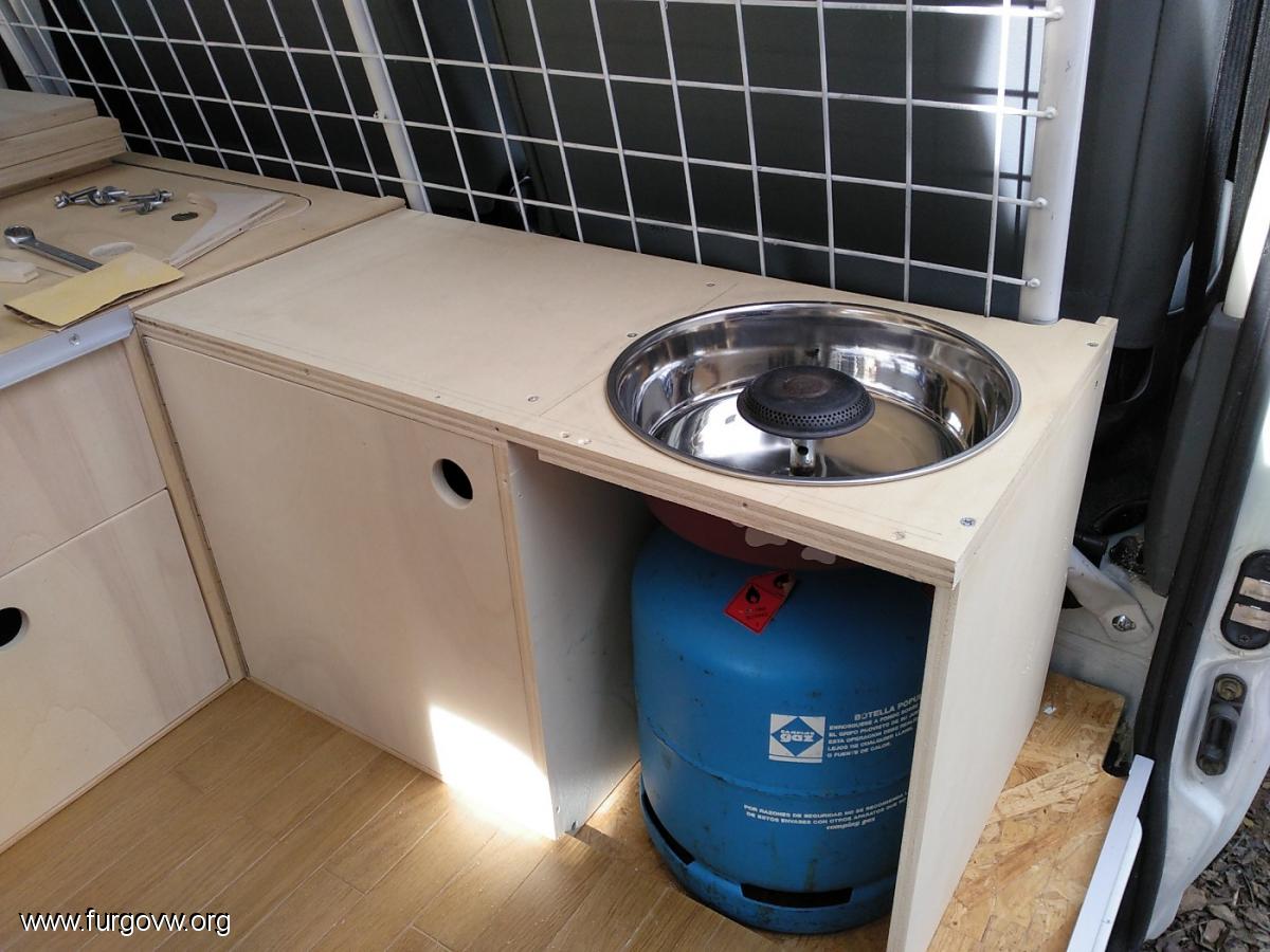

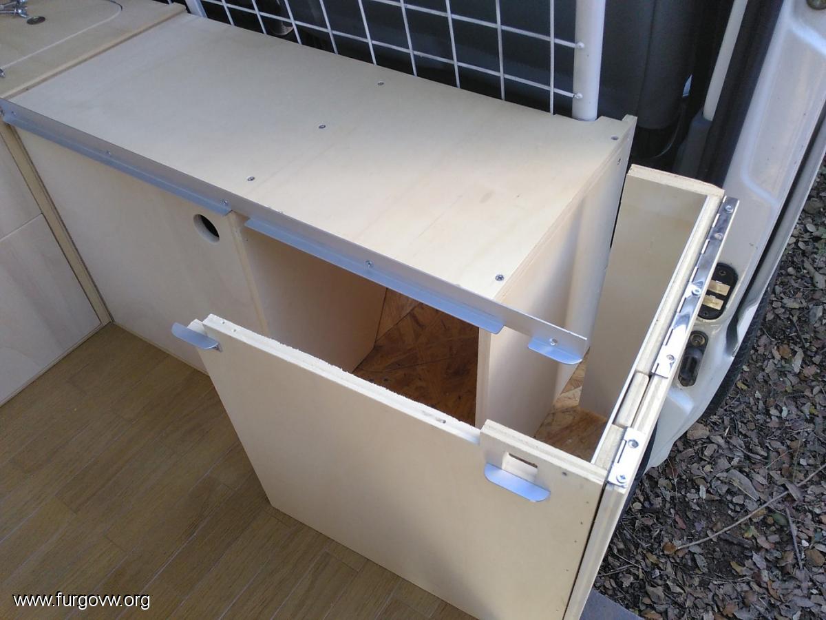

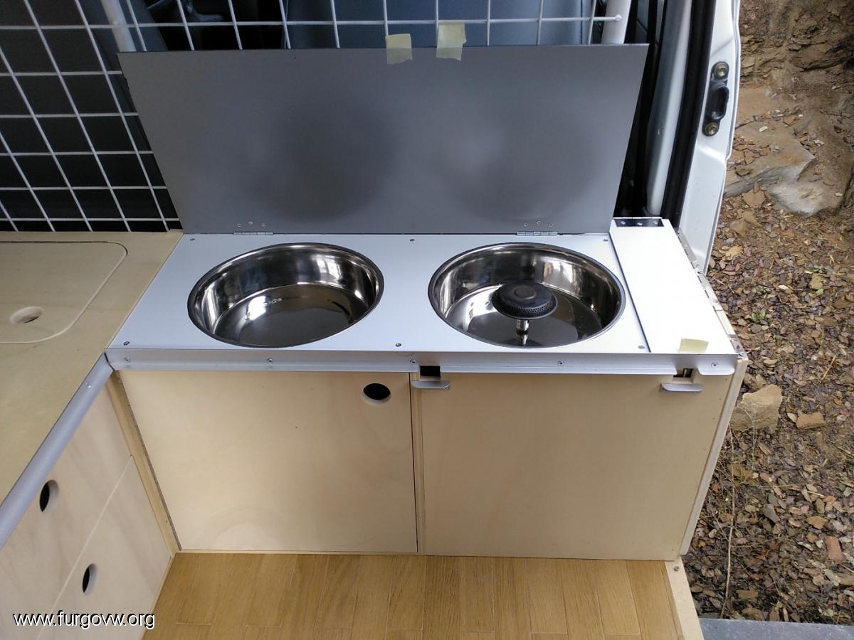

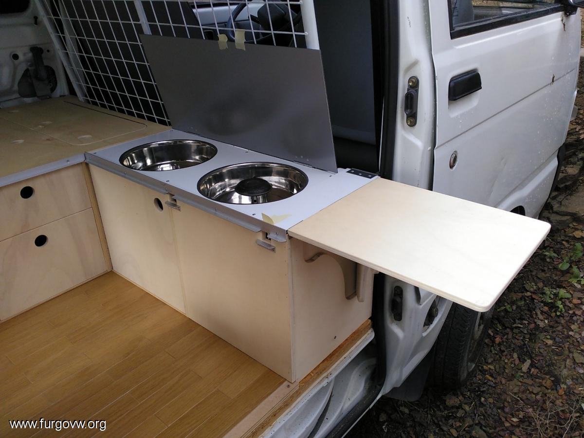

Bueno, el mueble de la cocina ya parece algo.
Vamos con las fotos.

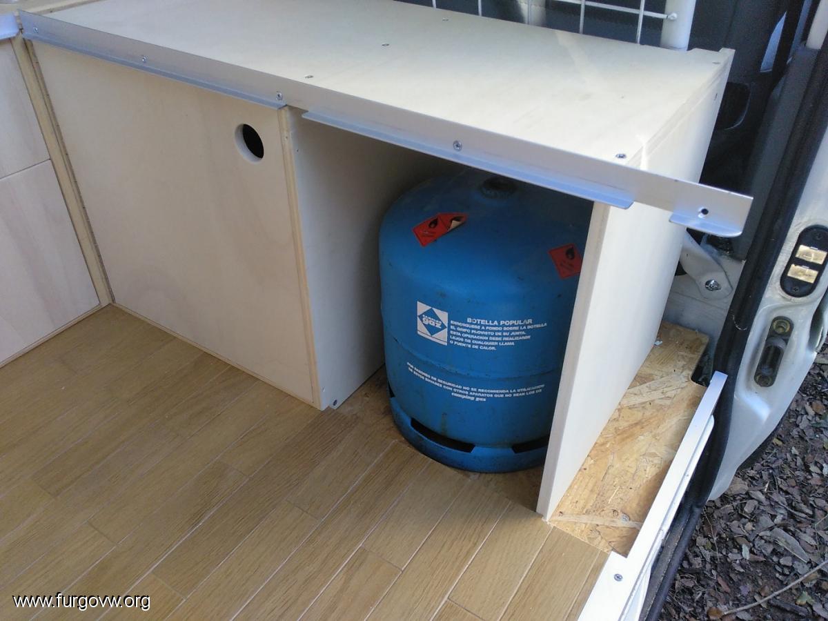

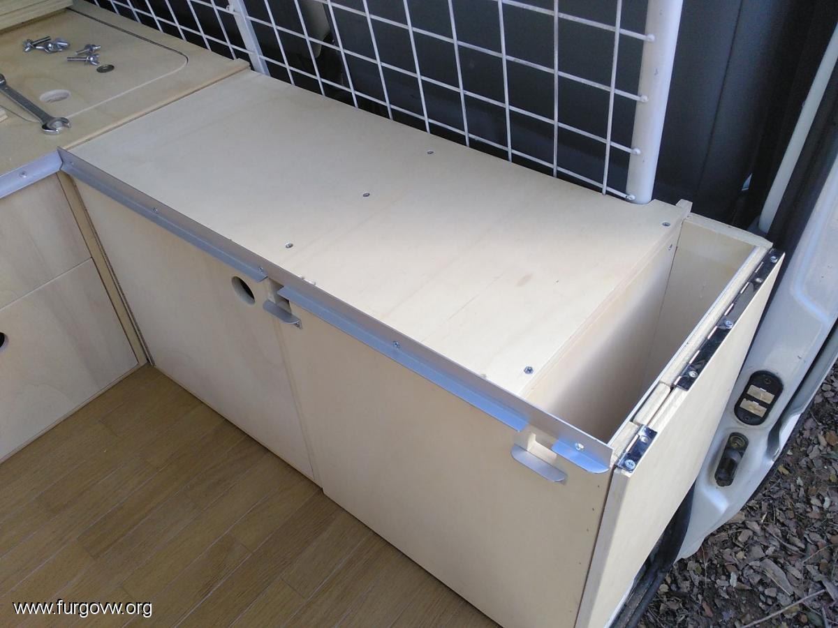

Empezamos con el mueble así.
Lo volvemos a desarmar (una vez más).

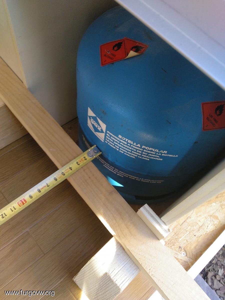

Metemos la botella del gas.
Medimos para saber dónde hacer el agujero.
Todo el montaje del fogón ya se puede meter en su sitio.
Ahora el "fregadero".

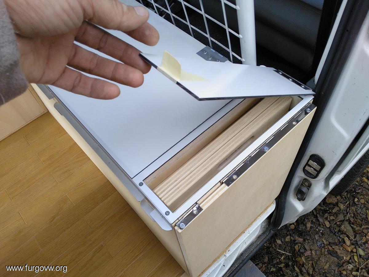

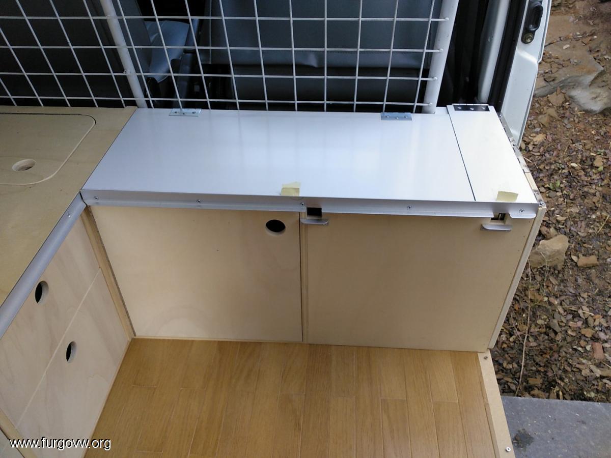

Le hago unas tapas.
Una para el fogón i el fregadero...
y otra para el cacharro de la cama.
Con la mesa auxiliar y la tapa levantada.
El fogón lo sacamos por el agujero. Lo he montado así pero de cocinar dentro ni hablar. Tendríamos que estar muy apurados.

Cita de: jalatinc en Noviembre 23, 2018, 22:54:15 pm
la tapa del mueble es  dibon?
Si, y otra pieza encima del mueble con los dos agujeros que hace de encaje para que no se muevan los platos y además protege la madera.
jalatinc
es una muy buena opción , al menos así lo pienso yo.  rígido , fuerte i ligero, y encima ya tiene color , jajaja.

Cita de: furgoalomini en Noviembre 23, 2018, 23:24:30 pm
Aluminio....  .confuso2  Lo siguiente que va a ser? Fibra de carbono?... Buaaaa, qué decepción!  :P
Lo que no entiendo es lo de "el fogón lo sacamos por el agujero". Supongo que es para sacar el hornillo y cocinar fuera, pero no capto la idea... Ando un poco espeso.
furgoalomini
Cita de: jalatinc en Noviembre 24, 2018, 09:44:13 am
felicidades por la camperizacion  . me gusta mucho !!
Me ahorro pintar que menudo palo me hace, lo trabajo como si fuera madera y otra ventaja es que le metí el soplete a saco y no arde. .palmas
