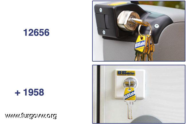

Yo quisiera preguntar si este tipo de cierres, el que pongo a continuación, se podrían poner a una Fiat Ducato en el portón lateral y puertas traseras.
http://www.heosolution.de/GB/index.php?tip=heosafe&subc=1&prod=657
También lo hay en kit con la misma llave para todo: http://www.heosolution.de/GB/index.php?tip=heosystem&prod=703
Se puede pedir con 1, 2 o 3 cerraduras (mod.1958), amén de las 2 de las puertas delanteras (mod.12656).

Ya añadiría este otro de heosafe que es nuevo, para la puerta lateral pero interior:
http://www.heosolution.de/GB/index.php?tip=heosafe&subc=2&prod=738
