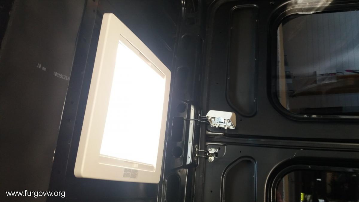

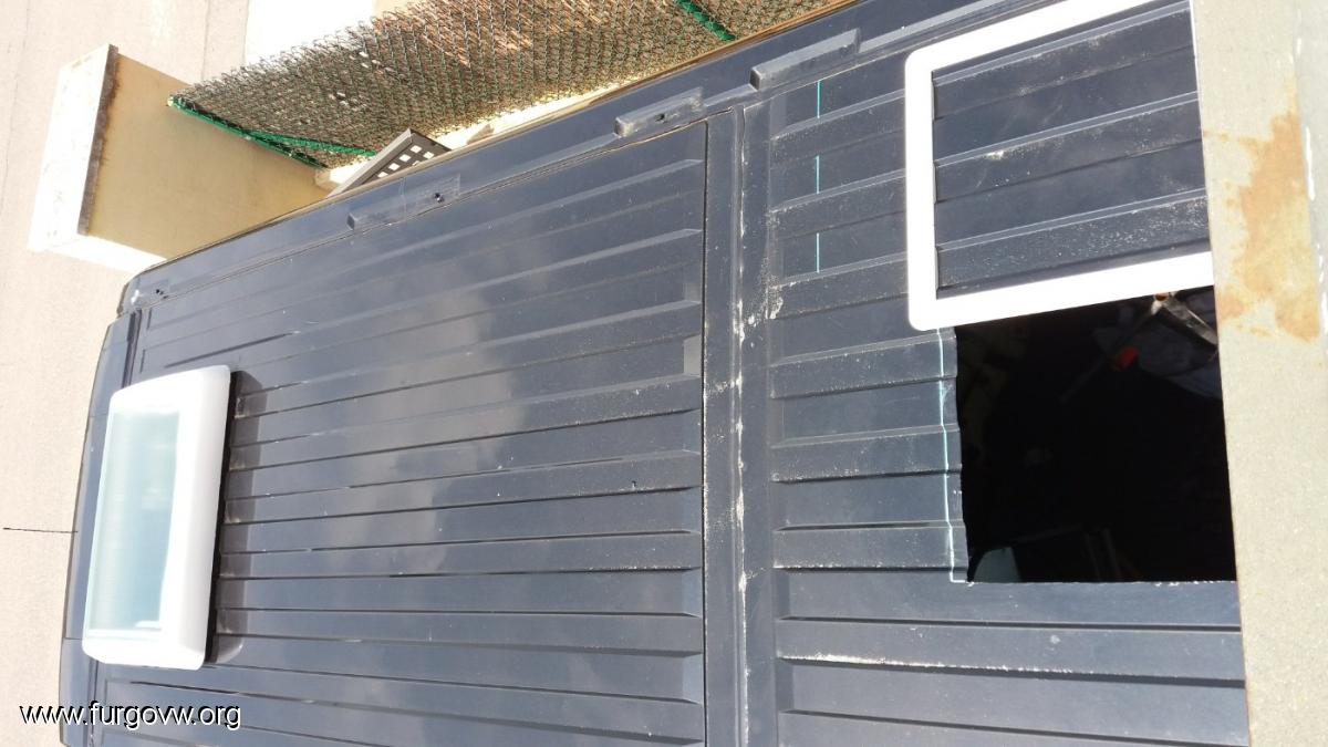

Hoy he instalado la claraboya de la litera, he preparado la placa solar a los soportes y he instaldo la bola de remolque.

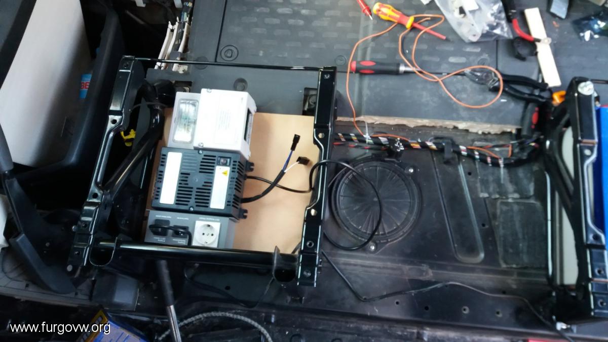

HRT2003

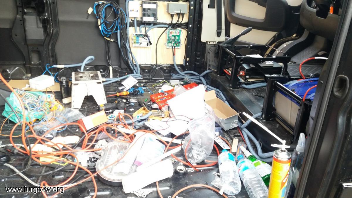

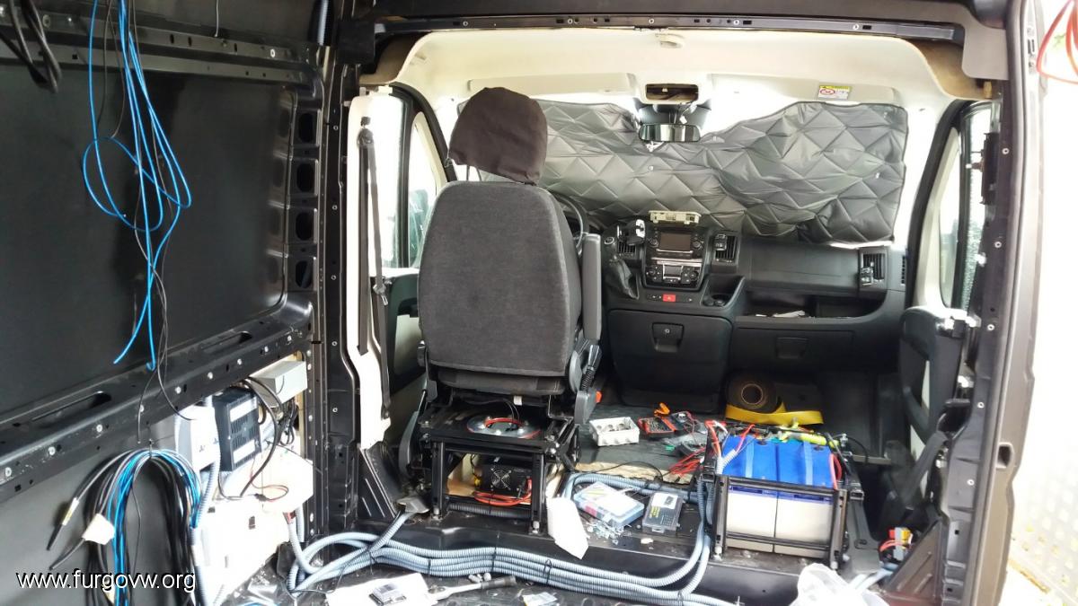

Aqui la primera intenciön de colocar la aparamenta electrica:
Si fuera una instalaciön mas s8mple se podria meter, pero no lo que yo quiero poner.

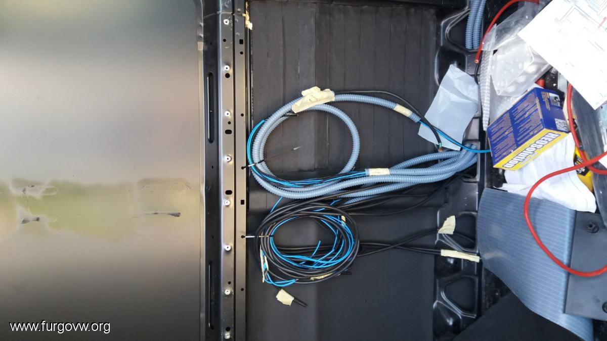

Aqui los primeros cables:
Y aqui el ORDEN Y LIMPIEZA que hay que mantener para una buena instalación:
