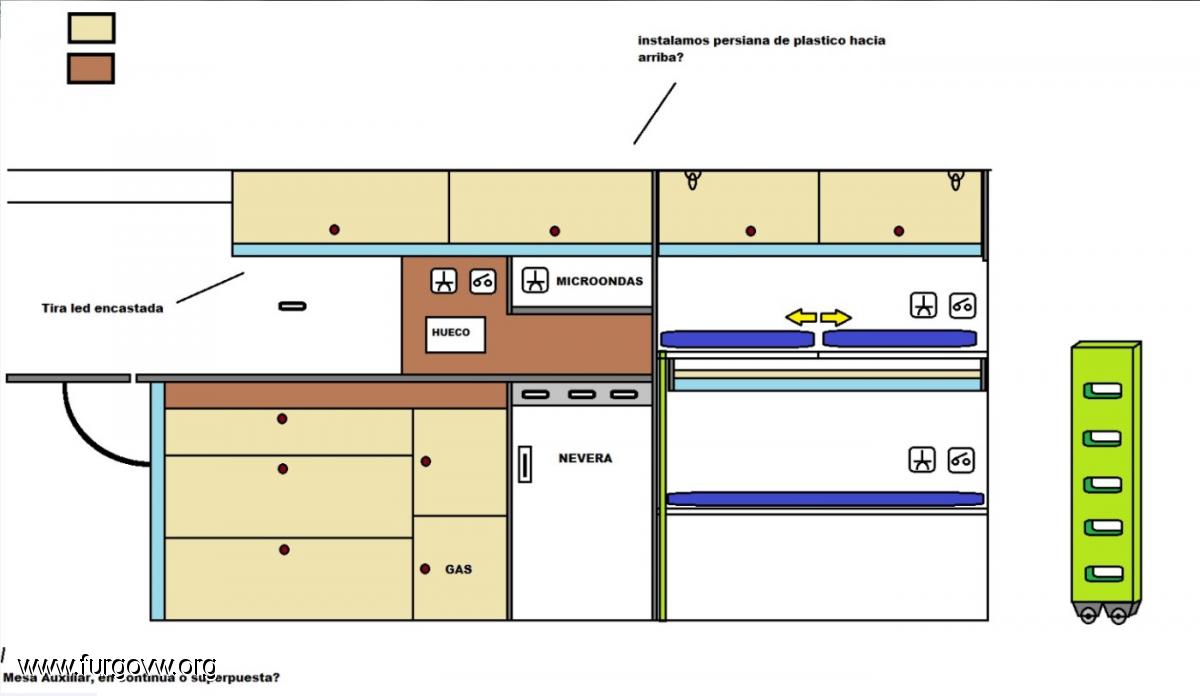

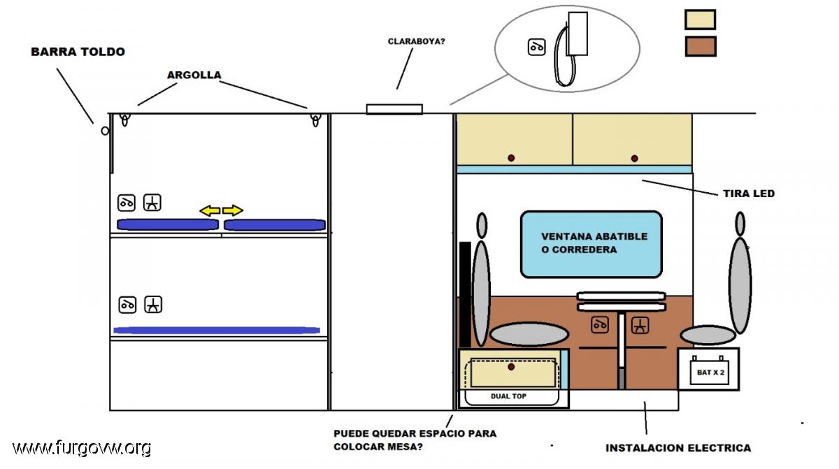

Bueno y aquí la propuesta de lo que me gustaría hacer:
Esta claro que lo mejor es el GOOGLE SKETCHUP, pero lo probé un poco y no me cargaba, en el PC no me funcionaba así que tire por el 2D con el PAINT!!  .malabares .loco2 .loco1
SECCION COMEDOR:
DUDAS:
- En el comedor he visto dos maneras de poner los asientos, que dejan mas o menos espacio entre el piloto y las plazas traseras, esto va en relación a si es L2H2 o L3H2 o indiferentemente de esto puedo retrasar o avanzar la banqueta del asiento doble?
SECCION COCINA:
Dudas:
- La tabilla que extiende la mesa de la cocina, como lo puedo hacer continua o superpuesta?
- La solución para subir a la cama superior no la tengo clara, quería una escalera pero no me termina, he visto alguno que pone elementos a los muebles a modo de escalón
- La cama superior quiero que libere el máximo posible, he visto la solución de MENDICAMPER y me gusta bastante, creo que es la que mas espacio da. --> SI NO PROCEDE ELIMINO LA PUBLICACIÓN DE ESTAS FOTOS --> http://mendicamper.com/ultimos-trabajos/fiat-ducato-l2h2-folding-bed
DUDAS GENERAL:
Ver donde poner toda la aparamenta eléctrica que quiero poner,..

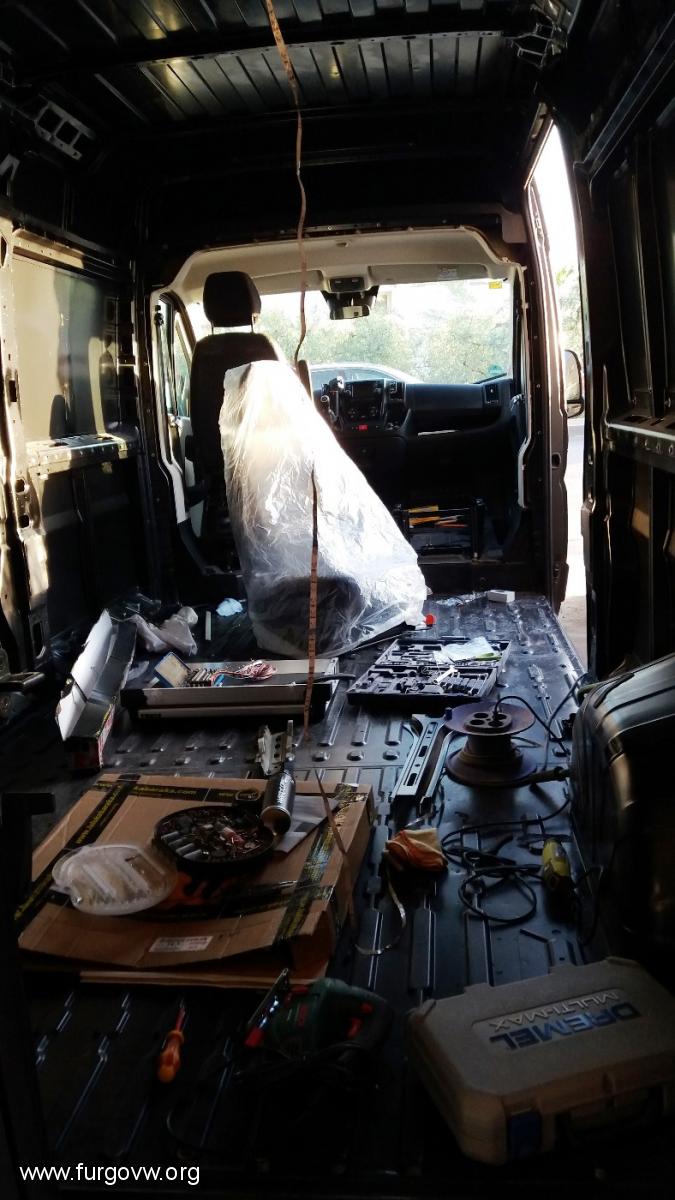

Aquí una de las primeras fotos:
Sacar todo lo que tenia, sanear, cortar, sudar, escalofríos, desorden, ...
