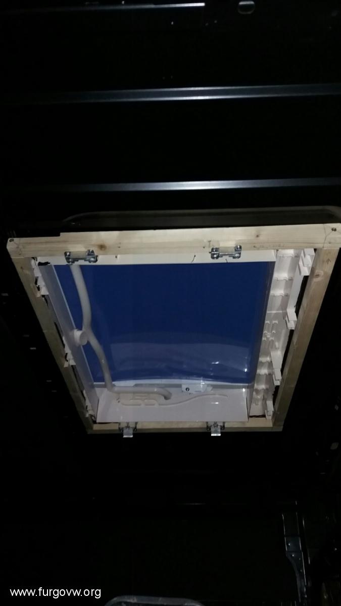

Primero tomar medidas y mas medidas, y ver que recomendaba el fabricante, así que compre el SIKAFLEX 521 o el SIKALASTOMER 710, después hice un marco con listones de 28x28, este paso del marco después tiene miga!

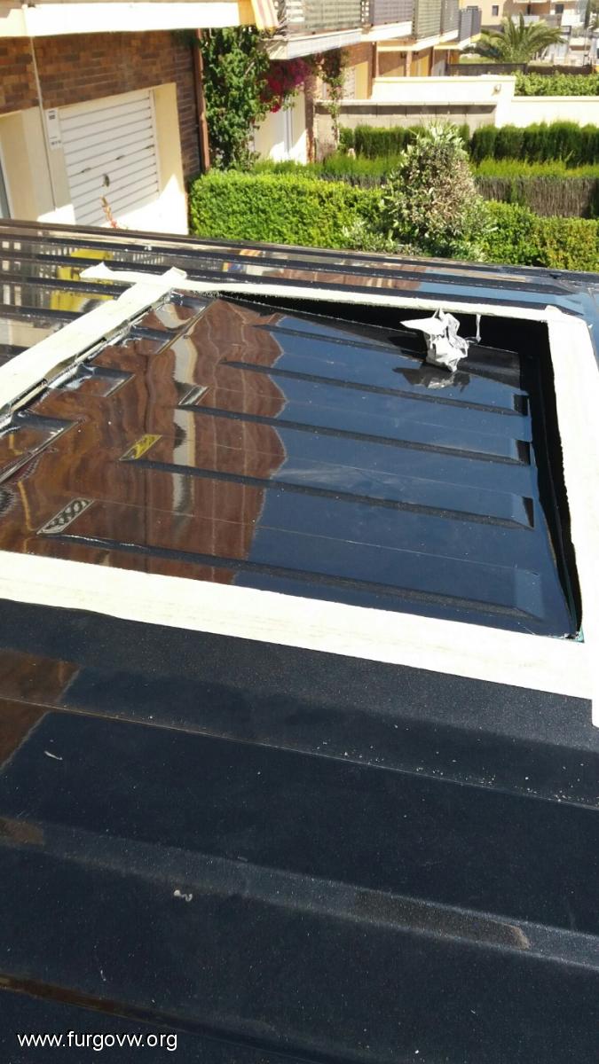

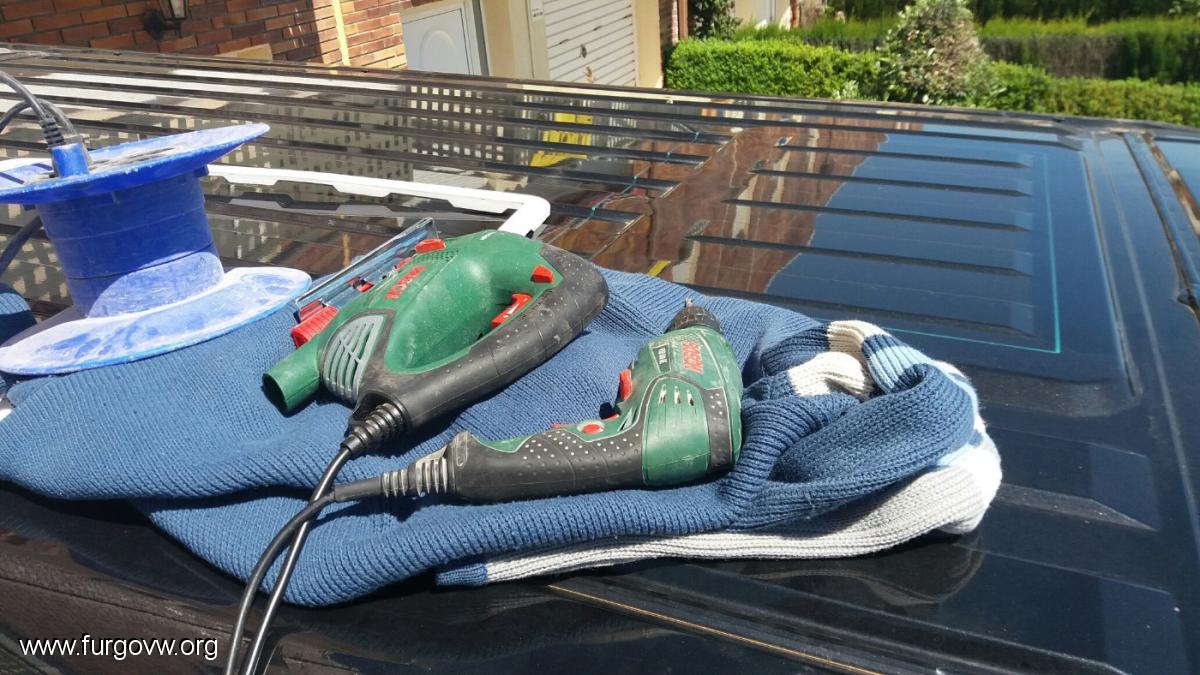

Preparar todo encima del techo, ya que el subir y bajar no es tarea fácil:
Presentación, en mi caso lo tuve fácil, por que compre el marco adaptativo que vende la misma marca:

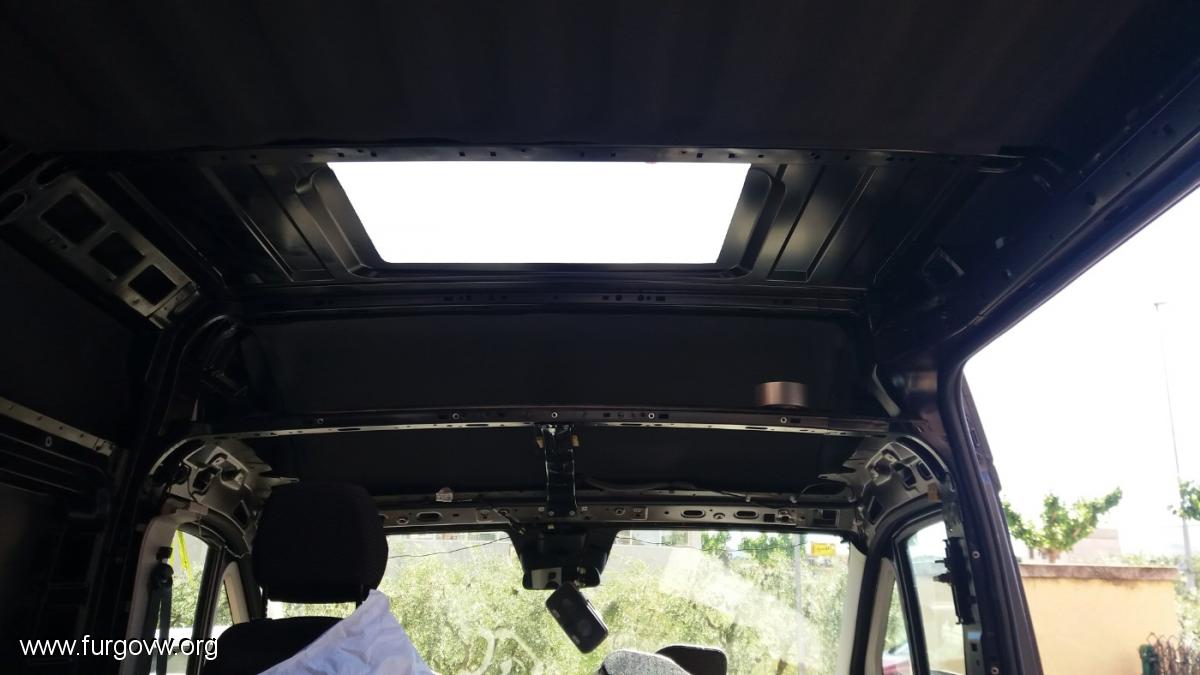

El corte:

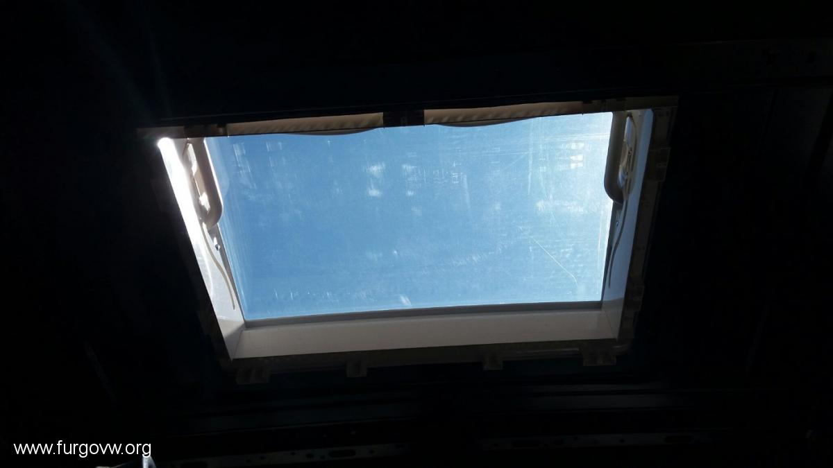

Se hizo la luz:

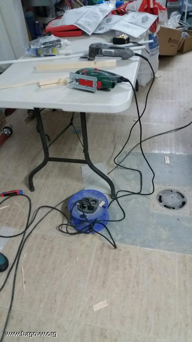

La mesa de operaciones:
Super necesaria, para rebajar los bordes del marco de madera
Claraboya + MARCO:

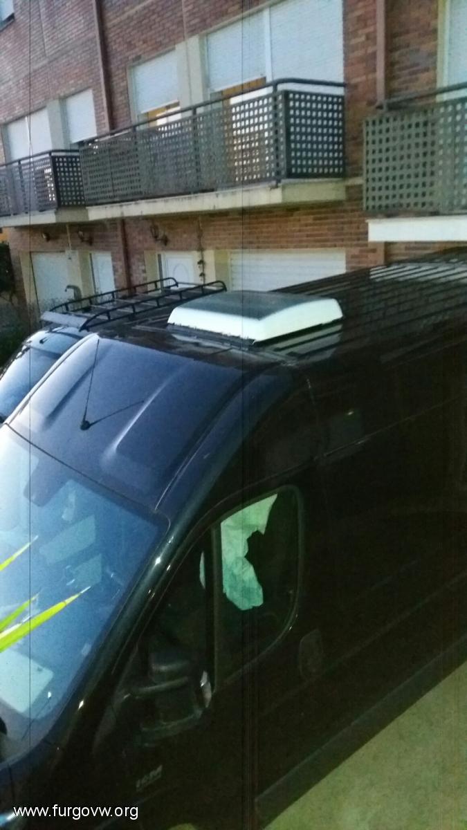

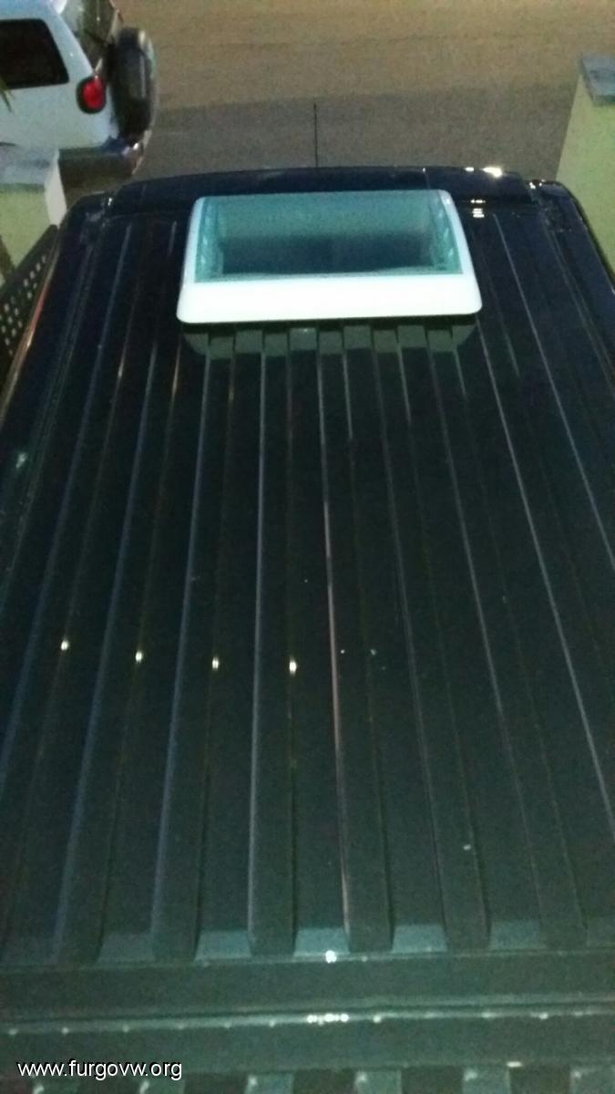

Vista EXTERIOR:

- Se que es blanca y espero que no fabriquen en negro, porque sino soy un pringado, ahora la idea es pintarlo en negro, alguna recomendación para pintar este plástico y que no se quite muy rápido?

La claraboya podrías vinilarla en negro, ya sabes, lo mojas, secador y vas ajustando.  ;)
