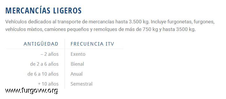

No revisé la normativa vigente hasta ahora y la nueva, pero entré en la página de la concesionaria, SyCITV https://www.sycitv.com/es/pasar-la-itv/cuando-pasar-la-itv/, y viene esto:

Edito: Acabo de revisar la mia, y el 24/07/2017 (vamos, ni un año...) me la dejaron como 2448 furgón-vivienda. Lo cual suena a que me toca cada 6 meses, pero mi contraseña es C-783 (o 763, es muy viejo el papel y no se lee bien). Alguien puede confirmarme si me va a tocar cadqa 6 o cada 12?
Gracias.

Mayo 14, 2018, 11:23:04 am #74 Ultima modificación: Mayo 14, 2018, 11:27:58 am por Mariojeans
Cita de: GLazcano en Mayo 14, 2018, 09:15:27 am
Esto ya es el colmo de los colmos. Puta risa de leyes...
Gracias.
Hola jefe, si es furgón vivienda te toca cada 6 meses.
