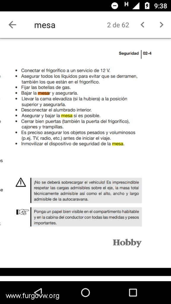

Aquí una captura de un manual de autocaravana.
Dice claramente que antes de circular hay que ¿bajar? la mesa y asegurarla, e inmovilizar el dispositivo de seguridad de la mesa.
Es decir, hay mesas con un dispositivo que permite fijarla y asegurarla y por eso podrán circular con ella puesta. Las mesas que no tengan esto no pueden circular con ellas puestas. Por lo que yo he visto, las mesas de las GV o camperizacion a medida no lo llevan e incluso tienen una pegatina que avisa de la prohibición, y por tanto no se puede circular con ellas

Técnicamente la mesa no se considera carga (por el artículo de circulación que citas), ya que la mesa se considera del propio mobiliario de la autocaravana) (otra cosa sería llevar la mesa en un turismo o vehículo mixto... al menos a nivel de tecnicismos, no de seguridad xD). Y, sobre el manual que citas (veo que es de Hobby), si en mi manual de autocaravana no sale nada, ¿tengo que hacer caso al de otras marcas? (a parte, es muy genérico "bajar y asegurar la mesa si es posible", ¿qué entienden por asegurar la mesa?, quizás en ese modelo hay algo específico que se puede hacer)
Mi mesa no se mueve con un dedo pero si hay un accidente no creo que aguante (y, sinceramente, no me gustaría ver como acaban todos los muebles en caso de accidente...)

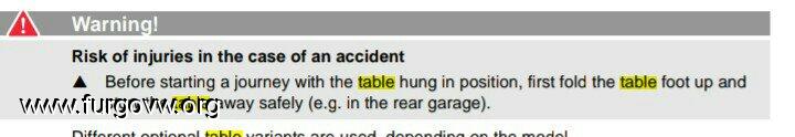

Aquí otro aviso en el manual de Adriá Twin

La mía es una Benivan, volveré a leer el manual (y, conociéndoles... la parte de italiano, que estos del grupo trigano son... bueno, no digo nada  .meparto)
Es que, por ejemplo, las camas de atrás no están tampoco ancladas (en verdad, menos que la mesa), en sí van apoyadas (vale que luego pasar por el hueco entre baño y cocina no podrían, pero ya tienes algo que no está fijo y que se puede mover...)
En temas de autocaravanas y demás, más que esté anclado o no me decanto que hacen la recomendación de quitar la mesa por que los pasajeros se pueden golpear contra ella (si, obvio xD) más que porque pueda salir volando... (que sigo pensando que pueden salir muchas más cosas volando..., porque los cierres de los armarios que llevan muchas ac, ya te digo yo que no aguantan un impacto serio... y bueno saldría volando todo lo que llevamos en los armarios xD)
Si encuentras algo del grupo trigano dímelo (total, son todas iguales...), y seguro que recomiendan no llevar la mesa en marcha (si no lo hacen, deberían) pero a nivel legal me gustaría saber si alguien ha tenido problemas (al menos en ac) de que la policia le pare y le diga que la mesa no debe de estar ahí y la debe de llevar desmontada.

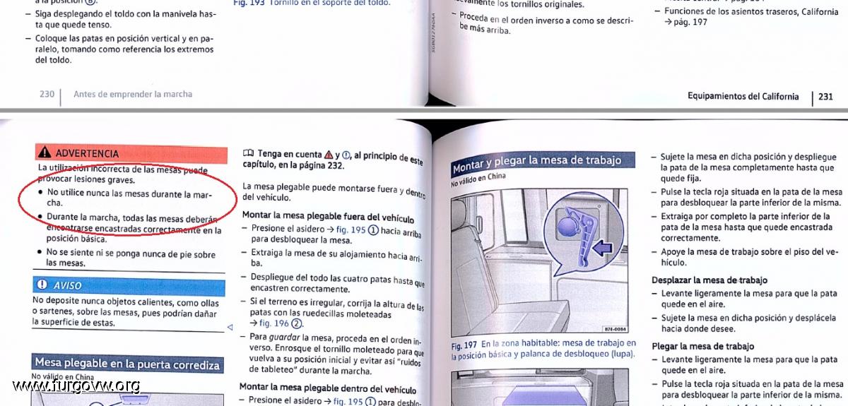

Adjunto imagen de las instrucciones del fabricante...  Se pueden descargar directamente en el foro, ahora mismo no recuerdo el hilo pero es un manual de la transporter de unas 500 paginas con todos los detalles de los demás modelos.
