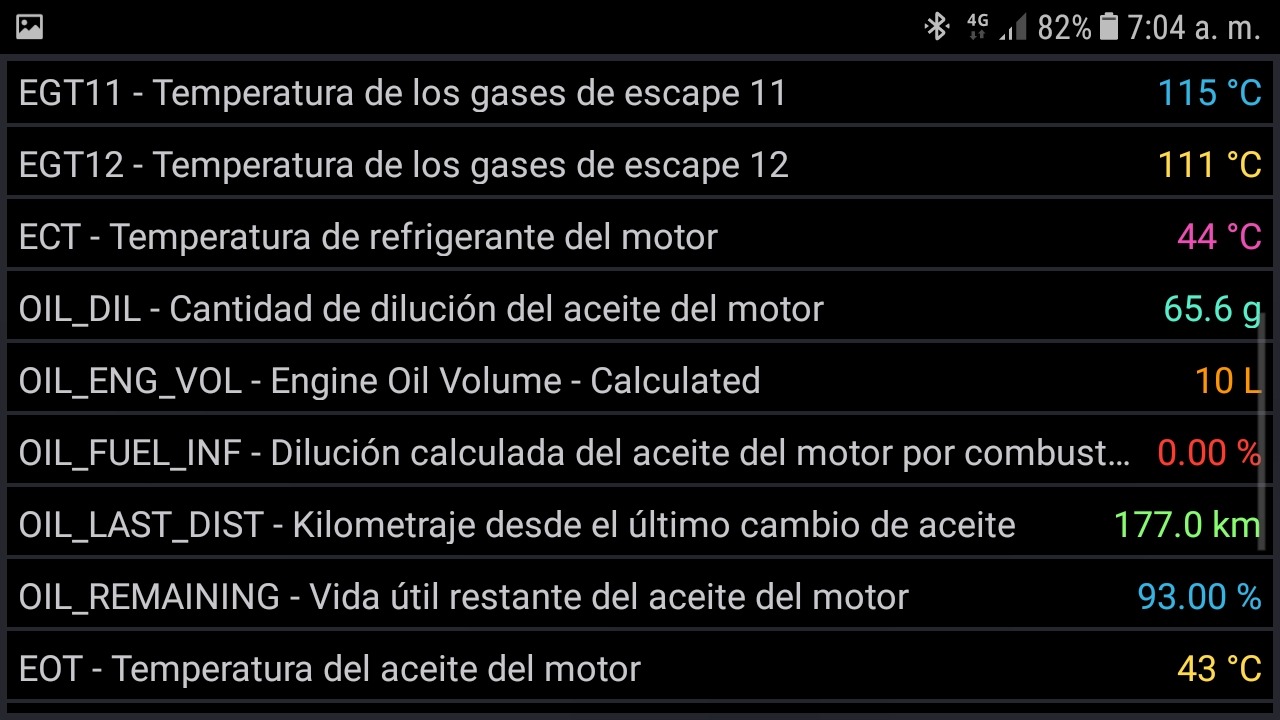

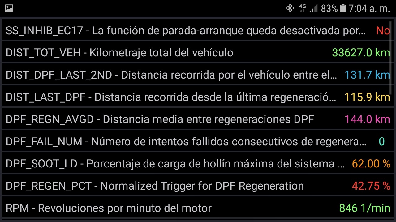

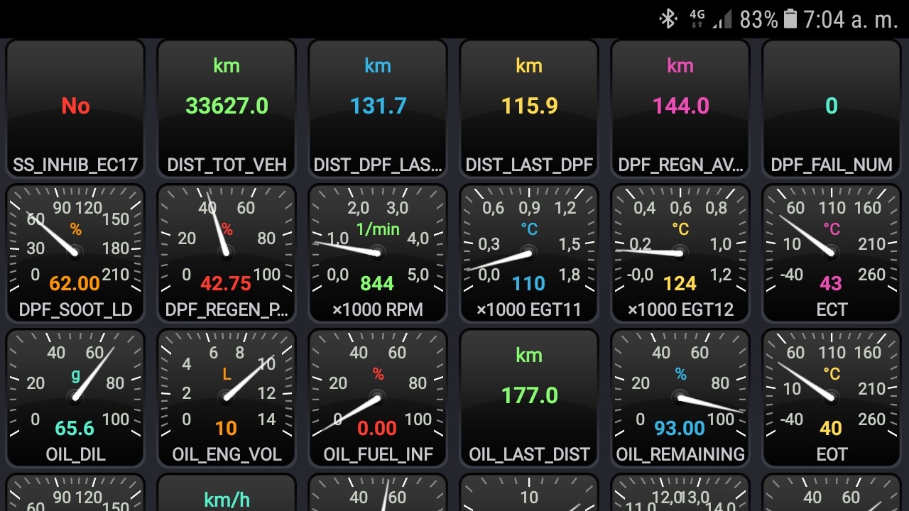

Hola Soy Nuevo en esto pero despues de un tiempo investigando esta es mi aportación.....esto es todo lo que se necesita para tener un control total de las regeneraciones y del estado del aceite.
Espero que os sea util.
1-SS_INHB_EC17........Si pone SI esta regenerando
2-kilometros totales vehículo
3-Kilometros ultima regeneración
4-kilometros regeneración actual
5-Kilometros Media regeneraciones
6-Regeneraciones fallidas
7-Saturación Filtro (Sube a altas revoluciones)
8-Saturación Filtro (Sube a bajas revoluciones o ralenti)
9-Revoluciones
10-Temperatura Catalizador entrada (Supera los 600 grados cuando regenera)
11-Temperatura Catalizador Salida  (Supera los 600 grados cuando regenera)
12-Temperatura Motor (Refrigerante)
13-Disolucion de Gasoil en el Aceite
14-Cantidad Aceite Motor
15-Cantidad de Falta de Aceite %
16-Kilometros desde el ultimo cambio de Aceite
17-Vida util de aceite %
18-Temperatura Aceite

Gracias por el aporte. Por mi parte, ya hicieron la actualización de software.  Lo primero que observé,  tal y como salí del conce, comenzó a regenerar,  sin llegar al 70% de soot ni load  además,  mientras regeneraba, los kilómetros del distlast dpf seguian sumando 🤯.
El distlastdpf ya pasa de 600 sin regenerar, no sé hasta cuanto pero creo que he leído por aquí que hasta 1000 km aguanta.
También he observado que el otro día me regeneró sin llegar al 70% no me di ni cuenta , pero antes de parar miré y había bajado el soot por la cara.
Sigo observando tras la actualización a ver si saco algo en claro.
