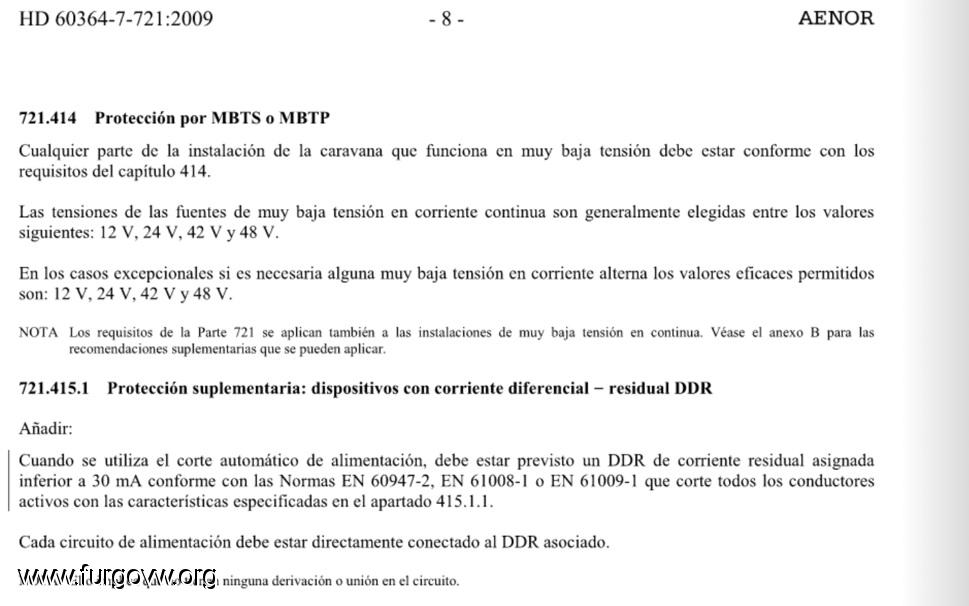

Es lo que dice la norma UNE-HD 60364-7-721 que sustituye a la UNE 20460-7-708 que desarrolla el ITC-BT-41
Ver el punto 721.415.1
Y respecto a que nadie lo lleva...
"Todos los políticos son unos ladrones..."
Si la instalación la hace un profesional, tiene que tenerlo, si la hace un "profesional" pues... ya sabes se acaba mirando el foro y uno lee lo que más le interesa. Acabas viendo pletinas desplazando asientos, viajar con la mesa puesta, depósitos de plástico pinchados para meter el aforador, cortes en largueros y travesaños para pasar cables, duchándonos en el campo con las chanclas y el jaboncito, circulando a 160...
Yo no soy profesional, ni siquiera "profesional", pero cuando hago/quiero hacer algo, procuro contrastar las opiniones e informarme BIEN (leyendo normativas, instrucciones de montaje, manuales...)
