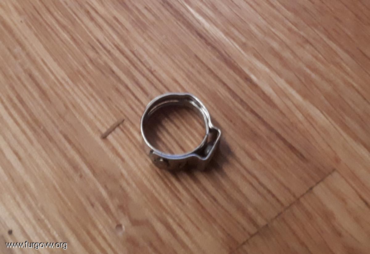

alguien sabe como se cierra las abrazaderas metalicas que vienen en la candy para los manguitos de gasoil????
Pon foto a ver

Hector-kriegos

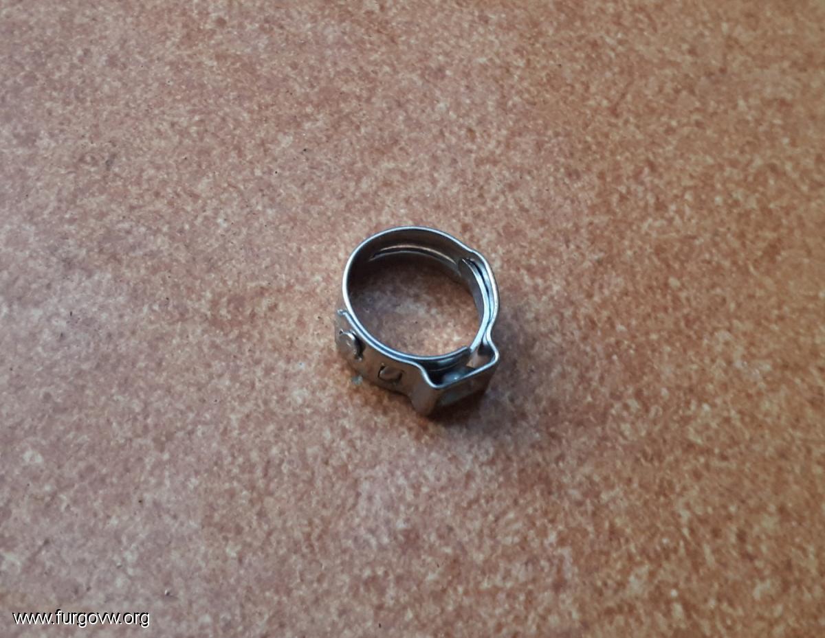

Es esta..... no tengo ni idea de como cerrarla...
Jordi lopez
Las tienes que chafar con unas tenazas, como los fuelles de palier, yo de ti me acercaba a la ferreteria y compraba de las de toda la vida

marcosjumpy.
Yo puse de las normales x mucho que las aprietes no me terminan de convencer.

Hector-kriegos
okkk mañana compro unas porque de estas no me fío.... y chafladas no terminan de cerrar bien.

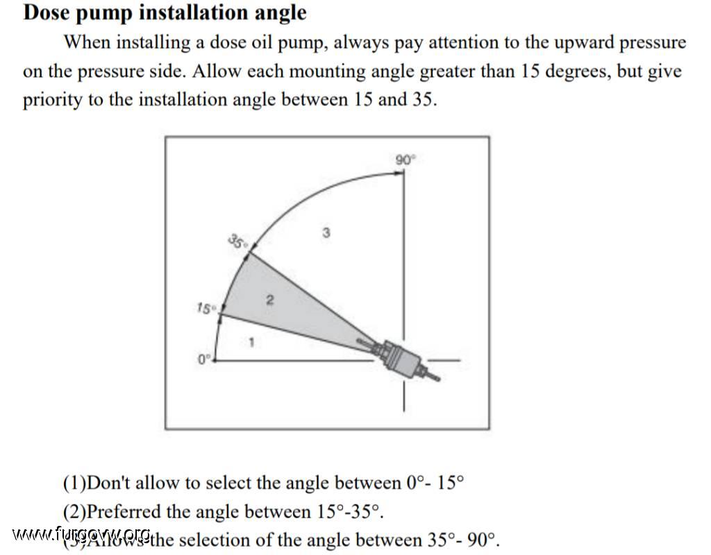

Hola, buenas noches
Una pregunta tècnica, respecto a la inclinacion que hay que darle a la bomba todavia no me queda claro  ??? .malabares
Para que nos entendamos, la entrada del combustible quedarà por debajo de la salida o viceversa????
PD. No me digais que me lea el post, podeis preguntarme cualquier cosa que os respondere al dedillo  ;D pero es que este tema no me queda claro.
Gracias de antemano ;)
javier.daraio
Cita de: nosvemosencasa en Enero 07, 2019, 21:48:23 pm
Hola, buenas noches
La entrada por debajo de la salida. Preferentemente con un ángulo de entre 15 y 35 grados..

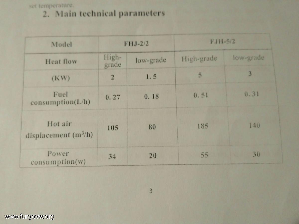

Cita de: elrayo en Diciembre 16, 2017, 19:20:48 pm
Acabo de comprobar el consumo eléctrico de mi candy y más o menos coincide con lo que pone el manual. Las medidas las he hecho con un amperímetro no del todo adecuado por el rango de medición que tiene pero es lo que hay.( medido despues con otro amperimetro con un rango de medicion mas apropiado y resultados similares ) En estanby es decir conectado a la corriente con el interruptor que le puesto cerrado y por tanto con el consumo solo del display que nos dice la hora no marca unos 0,2 amperios. Cuando arrancamos sube a 8   o  9 amperios y se mantiene así hasta que alcanza la temperatura que le hayamos programado, entonces el ventilador disminuye la velocidad, el ruido es mucho más liviano y el consumo baja a unos 2 amperios.
Según las instrucciones :
