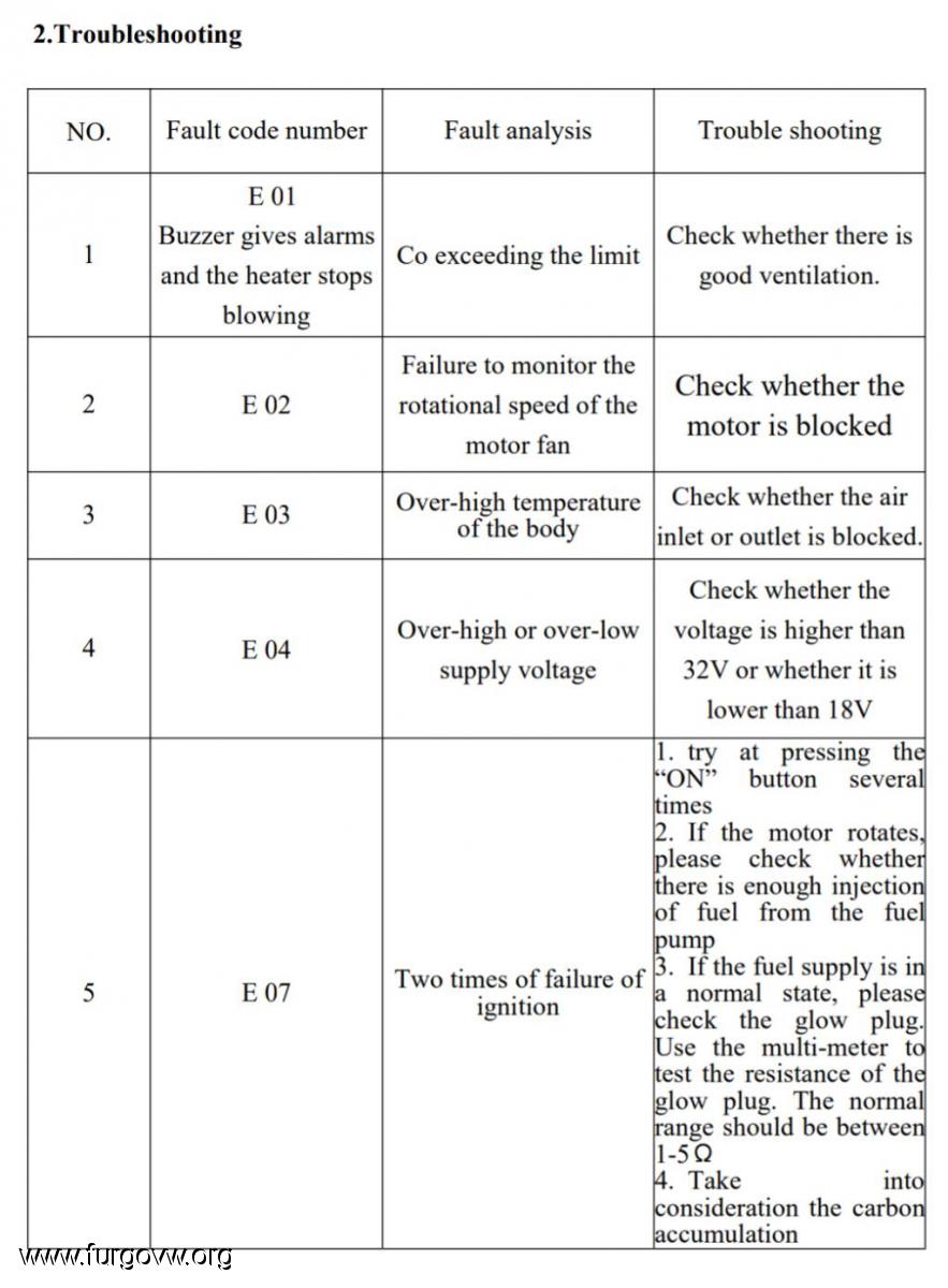

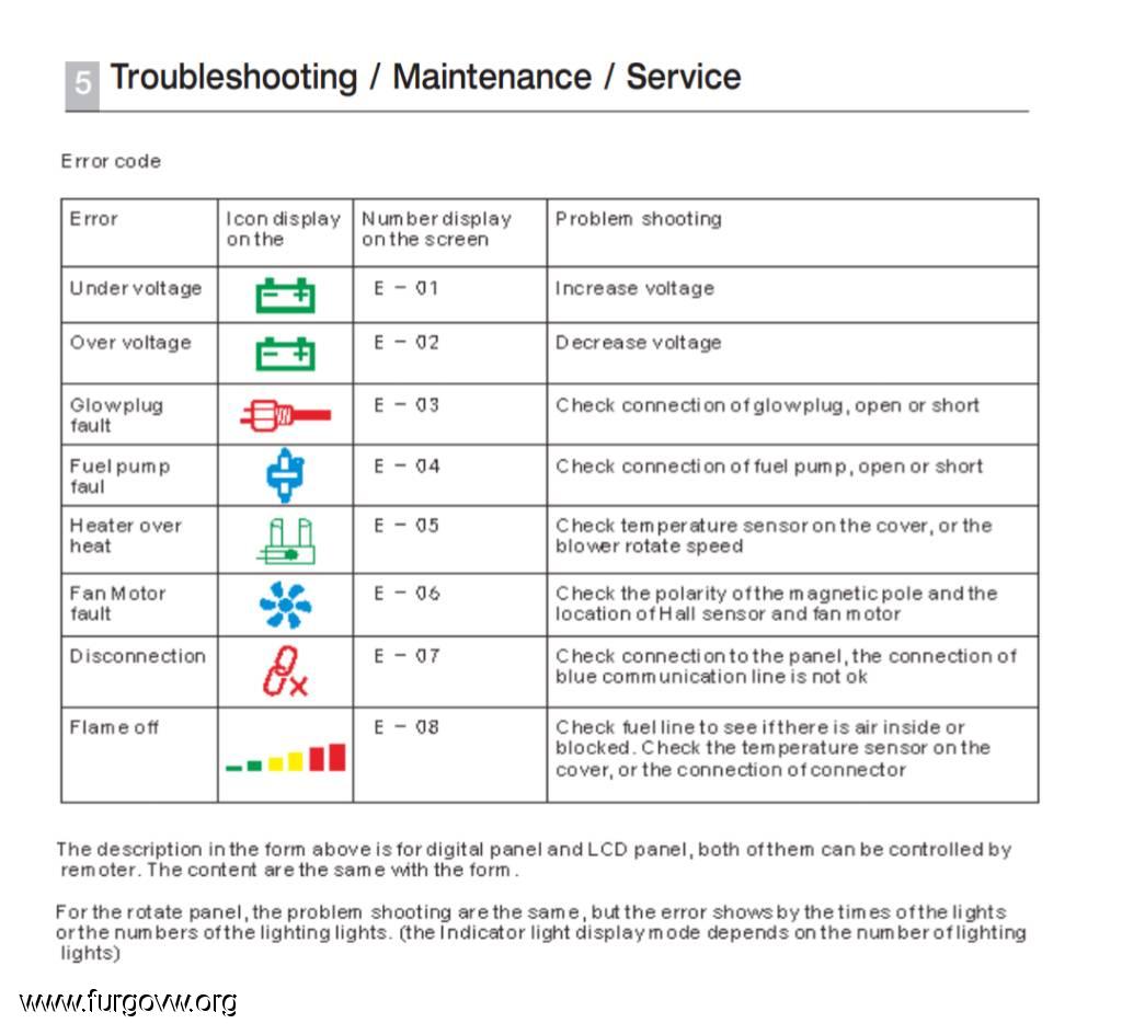

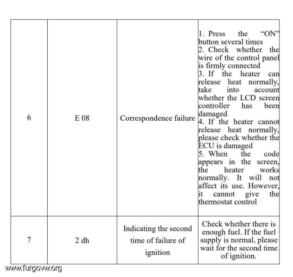

Alguien tiene el listado de los códigos de error de nuestra candy? Lo que significa cada error
javier.daraio
Cita de: Weide en Enero 06, 2019, 00:19:39 am
Los de la Candy v1.0 (ruedita y números rojos)
Y los de la Candy v2.0 (lucecitas de colores)
Los de la militar no los tengo.
