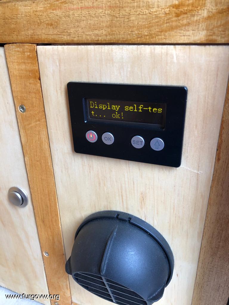

Buenas, ya tengo instalada la candy, el modelo militar nuevo, y no entiendo por qué me hace esto a ver si me podéis echar una mano, la primera hizo el amago de arrancar pero las siguientes la enciendo y se apaga sola y luego pone a los segundos "display self test ok" y nada no me hace nada así todo el rato
