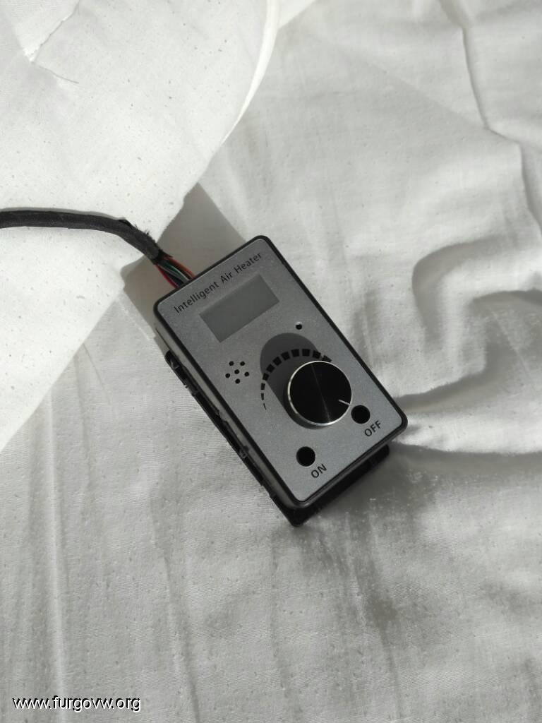

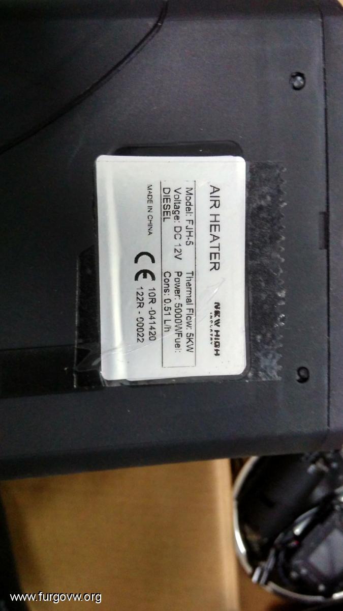

Esta mañana he recibido mi Candy!!   .palmas .palmas
Simplemente la he desempaquetado para ver que no faltaba nada y esta tarde comprobaré que funcione.
Me ha dado tiempo a ver que el conector de la instalación y del display no es del mismo tipo ¿A Alguien mas le ha pasado? de ser asi ¿Sabeis como van conectados los cables?
Os dejo unas fotos.
Voy a revisar el hilo un poco por encima a ver si mi duda ya esta contestada y se me había escapado....
