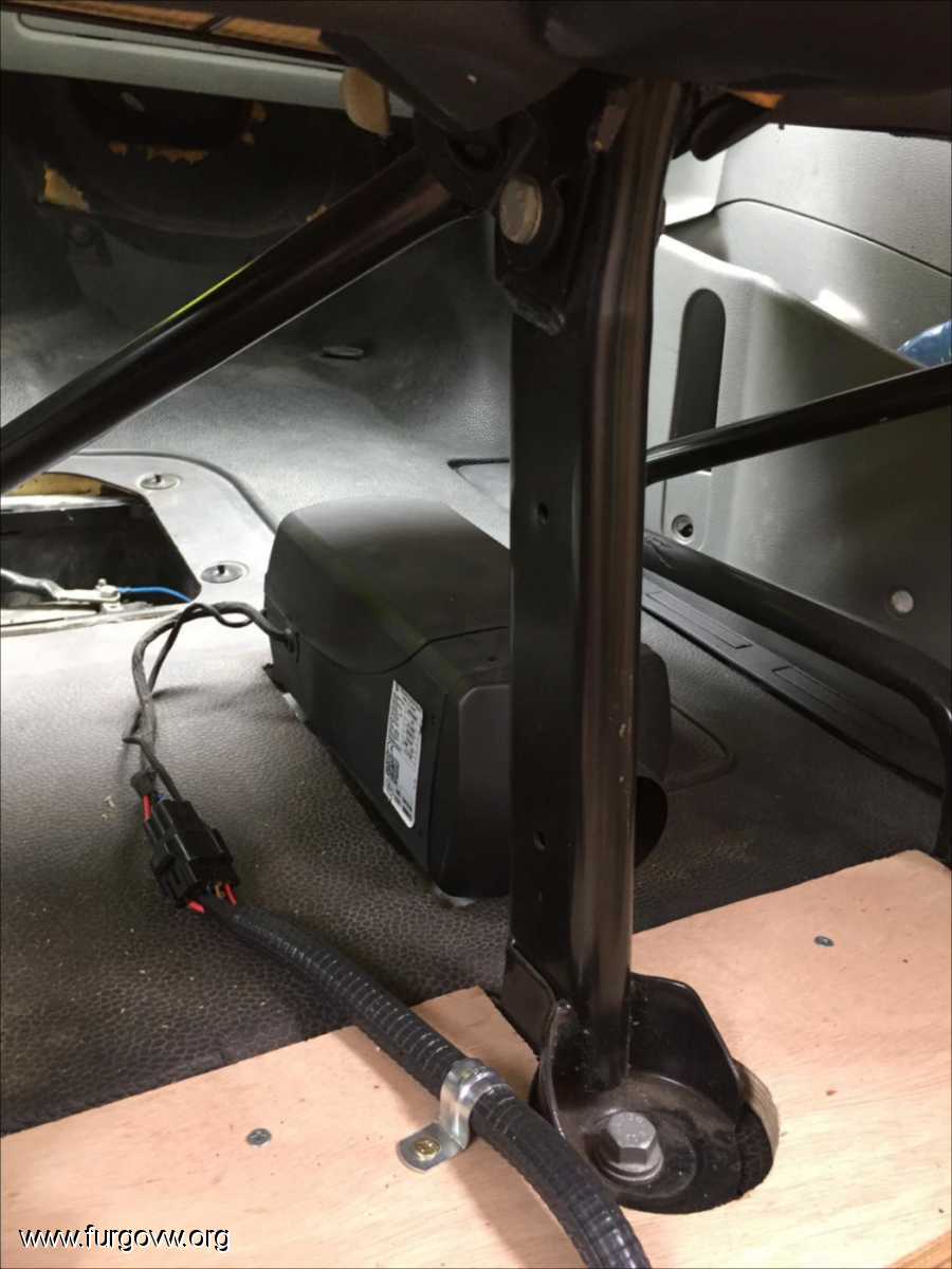

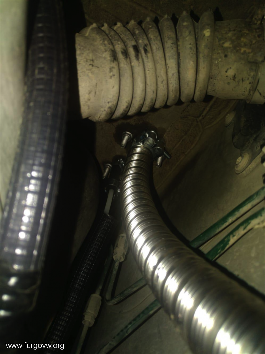

Otro que instaló la Candy.
La puse en una Renault Master, debajo de los asientos del copiloto.
La conecté con una T al circuito de retorno, que se supone que es lo que se debe hacer, aunque cada uno lo pone en un sitio y nos costó trabajo decidir...
Todo Perfecto, va como un tiro... Funciona igual o mejor que la que tengo en la otra furgo (la eberspacher).

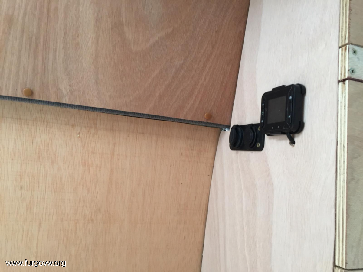

Os pongo unas fotitos. (Tiene una pegatina puesta que no es la de Candy...)
Y el controlador de la calefacción, que también me ha sorprendido para bien...

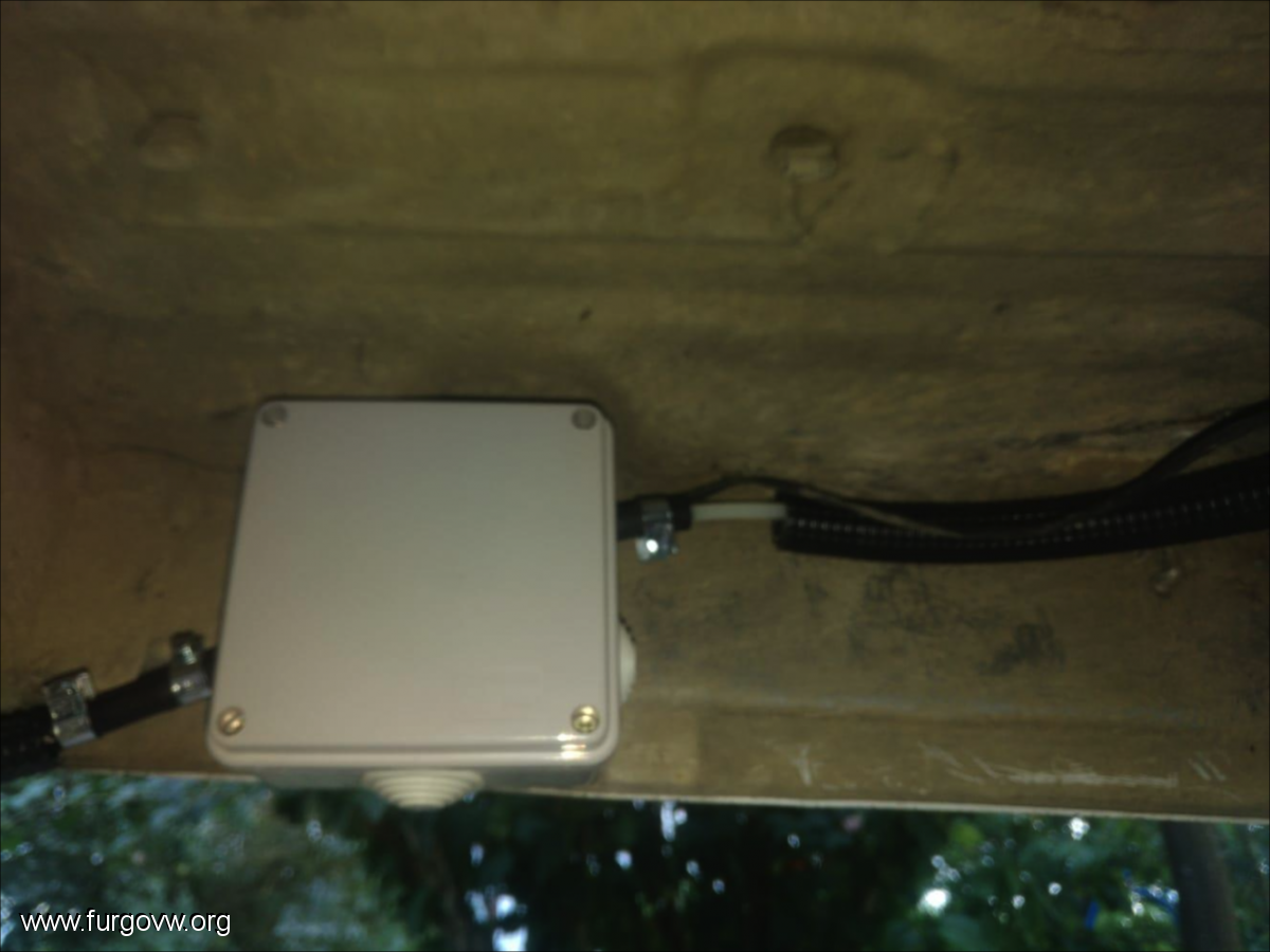

Ese panel de control es la caña y esas abrazaderas una bomba de fuertes.
Jajajaja esa caja de electricista disimulando la bomba muy bueno. A ver si no te dicen nada en la ITV. Esos espárragos brillan mucho te digo un truco: los enfundas con termoretractil y le das calor.

Cita de: zumacaya en Octubre 25, 2018, 09:45:01 am
Brutal! buen montaje. De donde sacaste la T? la sacaste despues del filtro de gasoil desde el capó y la pasaste por debajo hasta la calefa? Yo tengo bastante a mano el aforador, habia pensado poner la T en el retorno del aforador, pero estoy buscando como lo monta la gente. Algun consejo?
ta
En la Transit no funciona en el reto retorno , tiene que ser n la principal y con un antirretorno .

VilanovaKangoo
Cita de: ta en Octubre 25, 2018, 20:50:39 pm
Y en la principal sacas la T en el aforador? o en el capó antes/despues del filtro de diesel?

zumacaya
La T la puse en el circuito de retorno, justo antes de entrar al depósito, por lo tanto en los bajos de la furgo.
En cuanto a donde ponerlo en cada furgoneta, yo creo que lo mejor es mirarse el manual específico para tu modelo de Eberspacher o Webasto y así salir de dudas...
A la ITV espero no tener ningún problema... Es idéntica a la Eberspacher D2, y tengo factura de compra de otra... asique.. 'Ya tu sabe'  .malabares

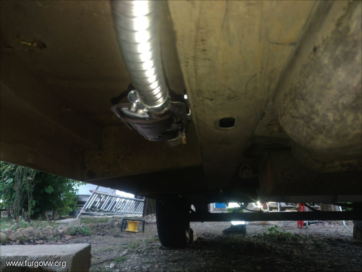

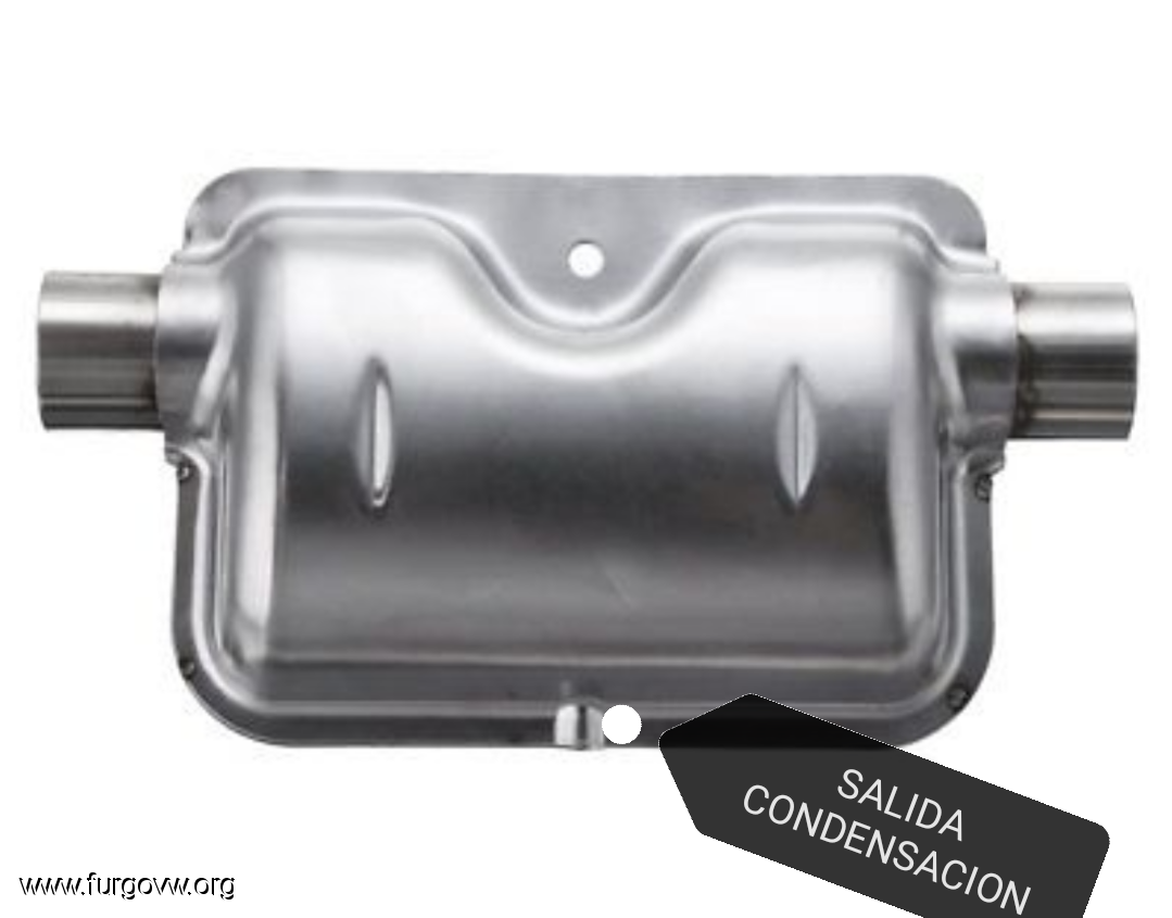

Camperseeker
Ahora que he visto el silencioso de vilanovakangu creo que, siendo perfecionista, el silencioso tendria que montarse en vertical para que el agujero de escape de agua de condensación haga bien su función y evitar oxidación con el tiempo, corregirme si ne equivoco, aunque asi tan planito queda muy bien estéticamente y
mas escondido.

Jordi lopez
Esa es la forma correcta de montarlo
