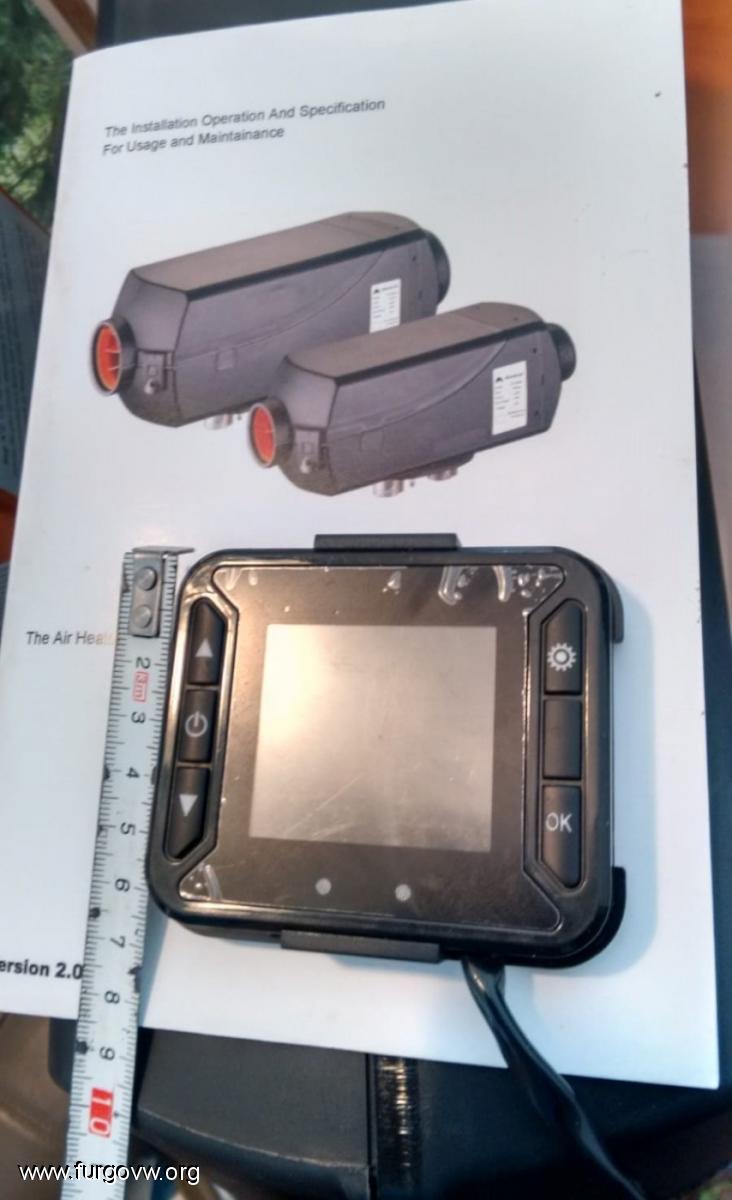

Bueno acabo de recibir la Candy de 5kw con el nuevo programador, previo pago de 24 euros adicionales por las aduanas.
El empaquetado me ha parecido muy bueno, aunque una vez abierta la caja he empezado a mirar y la calefacción está bien rayada. Bueno he abierto la tapa para ver si estaba usada y creo que esta nueva por dentro, parece ser que no habrán tenido mucho cuidado a la hora de almacenarla al hacer los plasticos exteriores. Tampoco es una cosa que me importe  mientras funcione y no haya sido "reacondicionada" que es lo que me ha dado la impresión al principio.
Lo más importante, el mando nuevo. No se parece en nada al de las fotos que nos habian dicho que seria (foto real), es muy parecido  al de la foto "prototipo". A ver que tal cuando lo conecte si tiene las mismas funciones que el "protitipo"
El mando es este:
