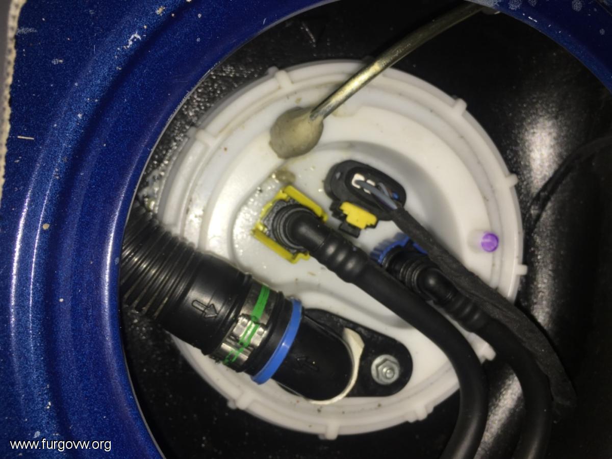

Hola! Voy a instalar la calefacción esta finde, tengo una duda. Los que habéis usado el espadin, cuando taladrais el deposito como lo haceis para que no caigan virutas al deposito?
Jordi lopez
Si no es metálico, como en mi caso , primero con una broquita de 3mm y para dentro y des pues con una de 5 con cuidadito a no traspasar y soplando y cuando veas que el plastico está fino , pues con el espadin lo vas abocardando hasta que entre, de esta manera puede ser que caiga alguna virutilla de plástico pero es mínima, siempre puedes quitar el aforador meter la mano con un taponcito de algo como uno de spray y taladrar, pero no siendo metálico no creo que merezca la pena hacer eso, tardas más y tampoco de la manera que comentó te va a caer ni gran cosa dentro ni te va a influir en nada, piensa que la broca te irá sacando como una espiral de plástico conforme perfiles, diferente sería practicar un agujero más grande.

gcm.alco
Cita de: won3 en Mayo 04, 2018, 14:31:34 pm
Yo directamente tire con la broca del 6, si es nueva o esta muy afilada mejor.. y muy despacito , según vas dándole sale la rebaba del plastico integra.. vamos que la puedes coger con la mano.. en mi caso no creo que cayese nada.. pero si fuera el caso sería mínimo..
Yo taladré directamente en la tapa del aforador, en uno de los pitorros.. que imagino y entiendo que vienen para esto.. ya que casualmente vienen en una metrica par "pinchar el Espadín" en ellos..
lo único que luego.. yo puse una masilla de dos componente y listo.
