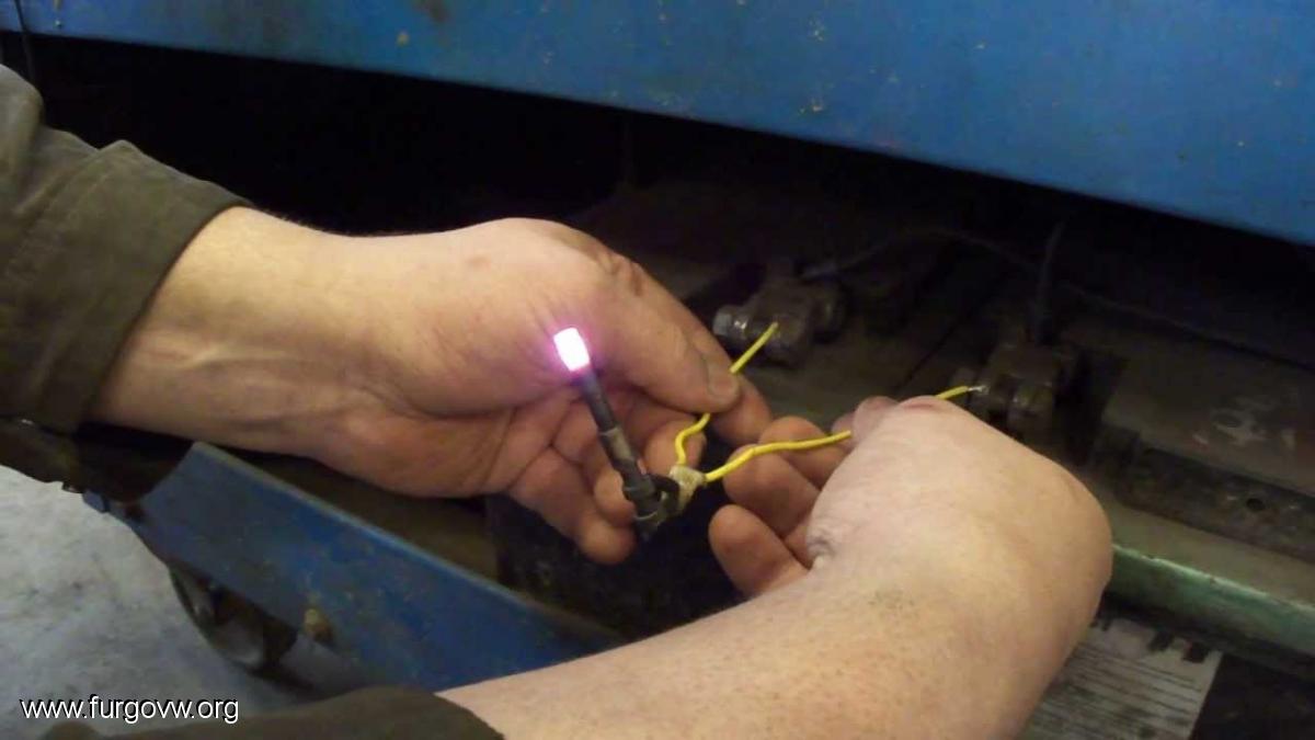

Aquí el "palito" haciendo su magia.

Nota: se puede probar sin necesidad de sacarlo. Desconectando el conector y midiendo el valor de resistencia con un multímetro. Tiene que dar entre 1 y 5 ohms.
