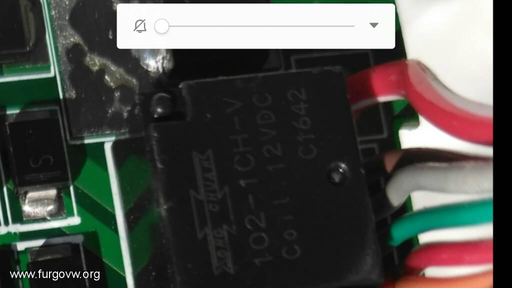

También tengo foto de ese componente electronico donde pone claramente 12 vdc
