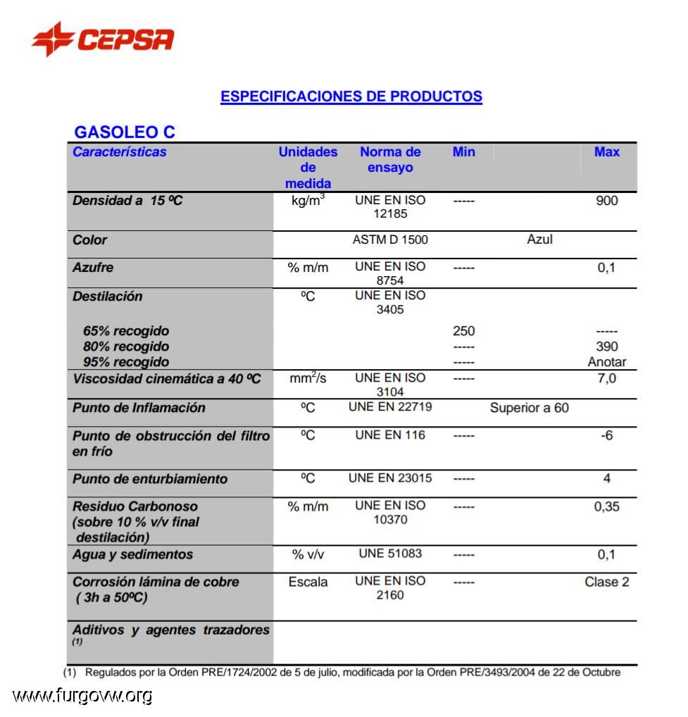

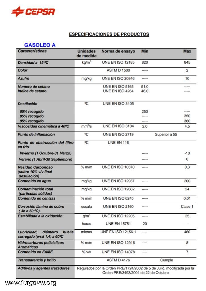

josafrik
Cita de: kangoo_cdi en Febrero 23, 2018, 13:09:44 pm
A lo mejor es una tonteria, pero podias mirar en la botonera el tema de la altura, segun lei a mas altura mas gasoil coge, haber si estas a una altura relativamente baja y sensor de altura alto.el filtro de gasoil lo as puesto en la direccion correcta? en la foto se ve que esta al reves,e intenta tener el combustible, filtro, bomba y la caldera lo mas alineado posible en altura,  puede que el problema este ai. suerte¡¡ saludos
El filtro está bien puesto
josafrik
Cita de: javier.daraio en Febrero 23, 2018, 16:48:38 pm
Son dos cosas bastante diferentes. Creo que es muy probable que el problema sea ese.
Pues probaré con el gasóleo A
javier.daraio
Cita de: josafrik en Febrero 24, 2018, 21:45:08 pm
Prueba con gasoil de coche, el común y seguro funcionará bien. Déjala funcionando un rato así se limpia.
La verdad es que consume muy poco. Con un tanque externo de 5 litros tienes de sobra.
javier.daraio
Cita de: Gerarbilbo en Febrero 24, 2018, 18:33:23 pm
Hola buenas, yo tambien me he pillado una candy, podriais darme algun enlace de como instalarla? Muchas gracias
La instalación va a depender mucho de la furgo que tengas, si la quieres instalar dentro o fuera, con espadín o con T, etc.
Cuenta un poco más sobre lo que tienes y quieres y probablemente podamos darte una mano.
josafrik
Cita de: javier.daraio en Febrero 24, 2018, 21:50:01 pm
Muchas gracias por tus indicaciones, me han sido de gran ayuda.
