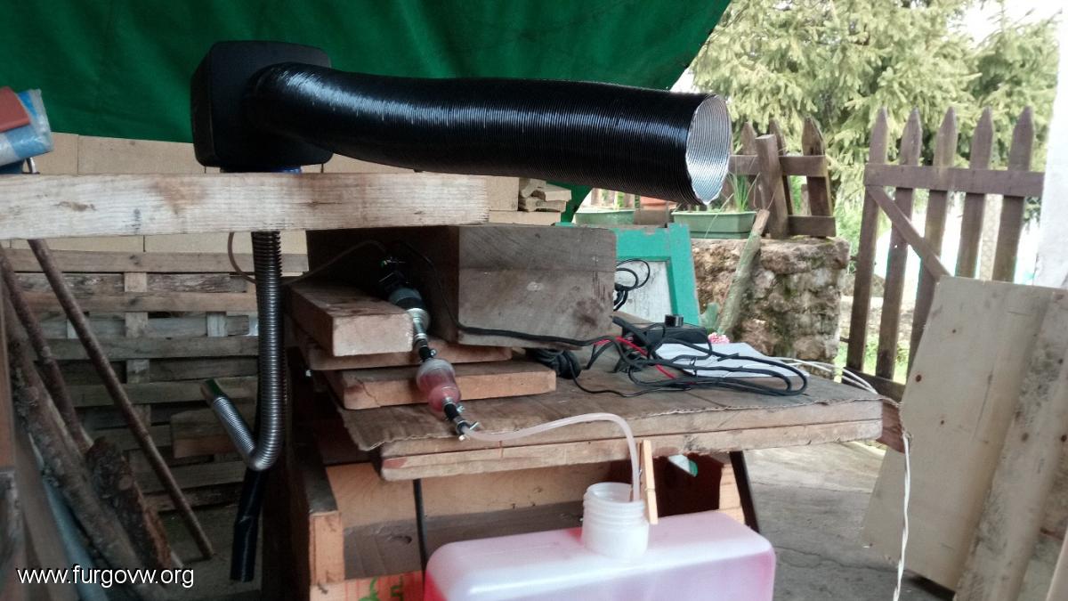

Luego subo unas fotos que hice, el video tendrá que esperar pues la calefa la dejé en el pueblo, donde hago mis bricolages a la furgo...

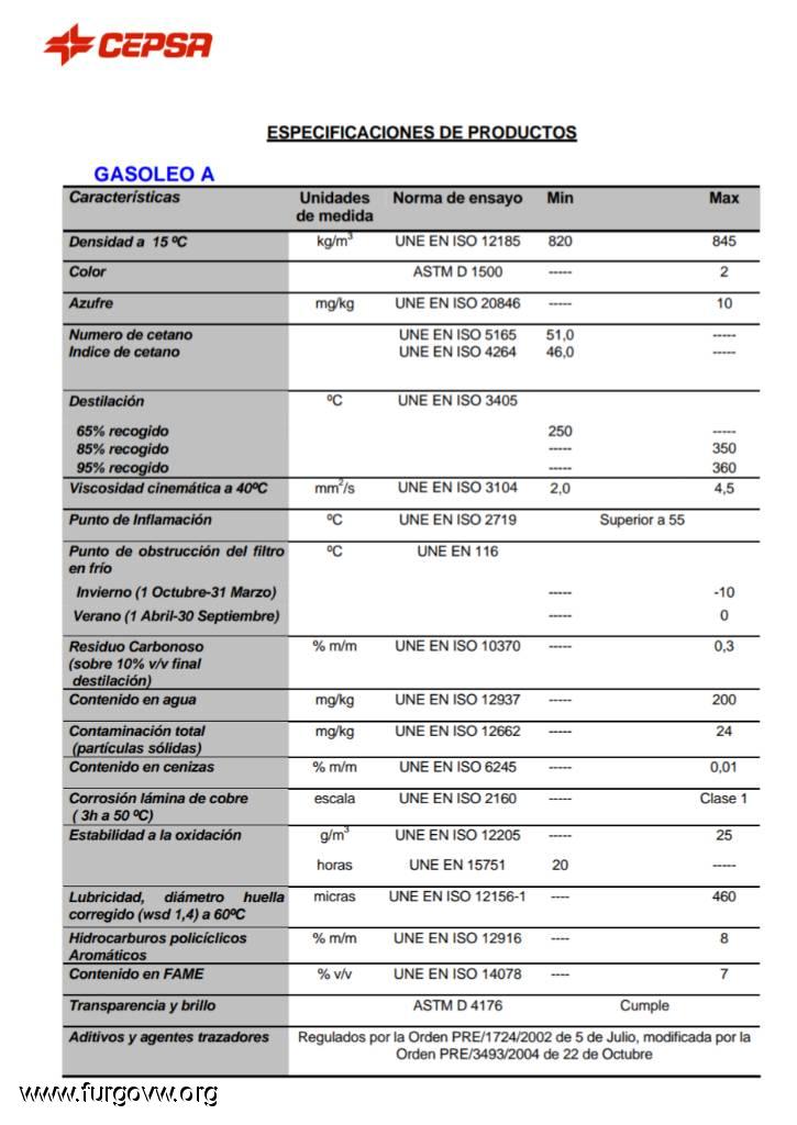

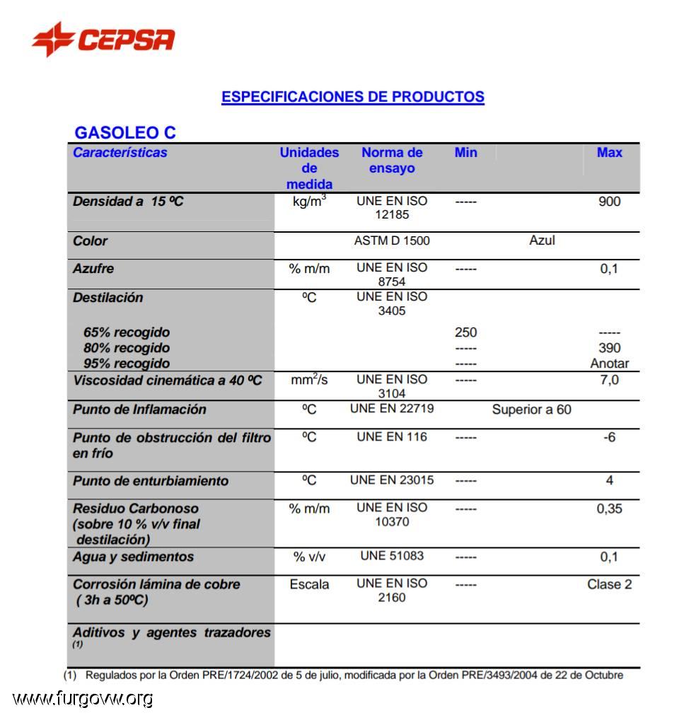

No he comentado una cosa, utilicé gasóleo de calefacción, según tengo entendido es prácticamente igual que el de automoción, con distinto colorante; es del que disponía pues mi furgo es de gasolina.

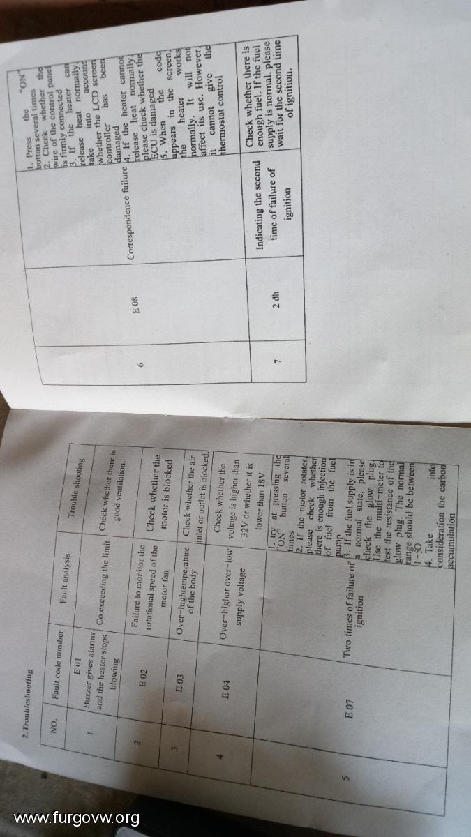

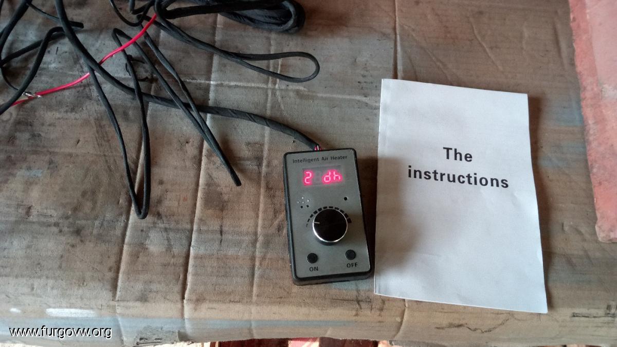

Ahí van las fotos de que dispongo, queda claro que utilicé el manual de instrucciones ;D

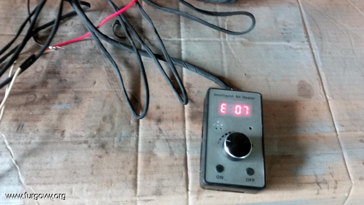

Hoy la he probado y hace los dos arranques mostrando 2dh en pantalla y saliendo humo por el escape para finalmente pararse mostrando el error E07, tras varias veces intentandolo no ha habido manera de que funcione en continuo, y al desmontar el tubo de escape ha salido un chorro del gasoil no quemado...

Yo apostaría a que es el diésel. Tendría que buscar los datos de cada uno pero dudo que tengan la misma viscosidad y temperatura de ignición que el gasóleo común.
Lo de la altura es al reves. A más altura menos oxígeno y por ende inyecta menos combustible para poder quemarlo completamente.
javier.daraio
Son dos cosas bastante diferentes. Creo que es muy probable que el problema sea ese.
