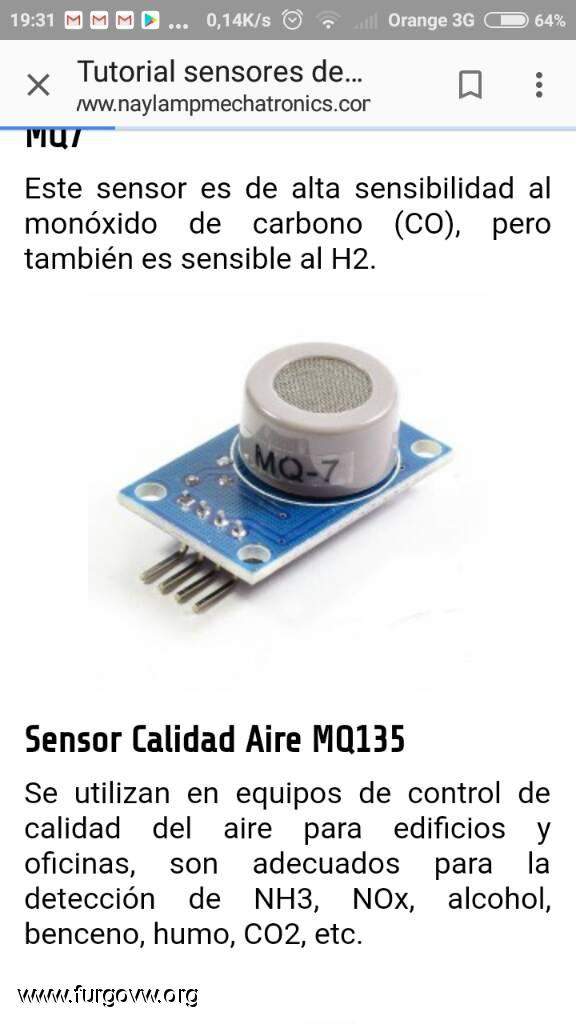

Mas contento que unas pascuas con la candy! este finde le hemos dado caña en les terres de lleida, lloviendo y a 1 grado y dentro de la furgui a 18-21 grados. eso si, el display marca lo que le sale de los coj..es. pero tampoc es problema, la pongo a por ejemplo 35grados y funciona al maximo, cundo estoy a gusto, la pongo a 4 grados menos de lo ke marke en ese momento y s pone el minimo con lo que mantiene la temperatura bastante estable.
Como dato curioso, el sensor de CO2 funciona y es muy sensible, pero tambien pita si detecta otro tipo de gases, asi ke no lo pongais cerca del wc .wc ,  no pregunteis como lo he averiguado  .meparto .meparto .meparto .meparto
Gases a aparte.... Alguien ha conseguido HOMOLOGARLA? COMO?
Detecta H2

Detecta H2
