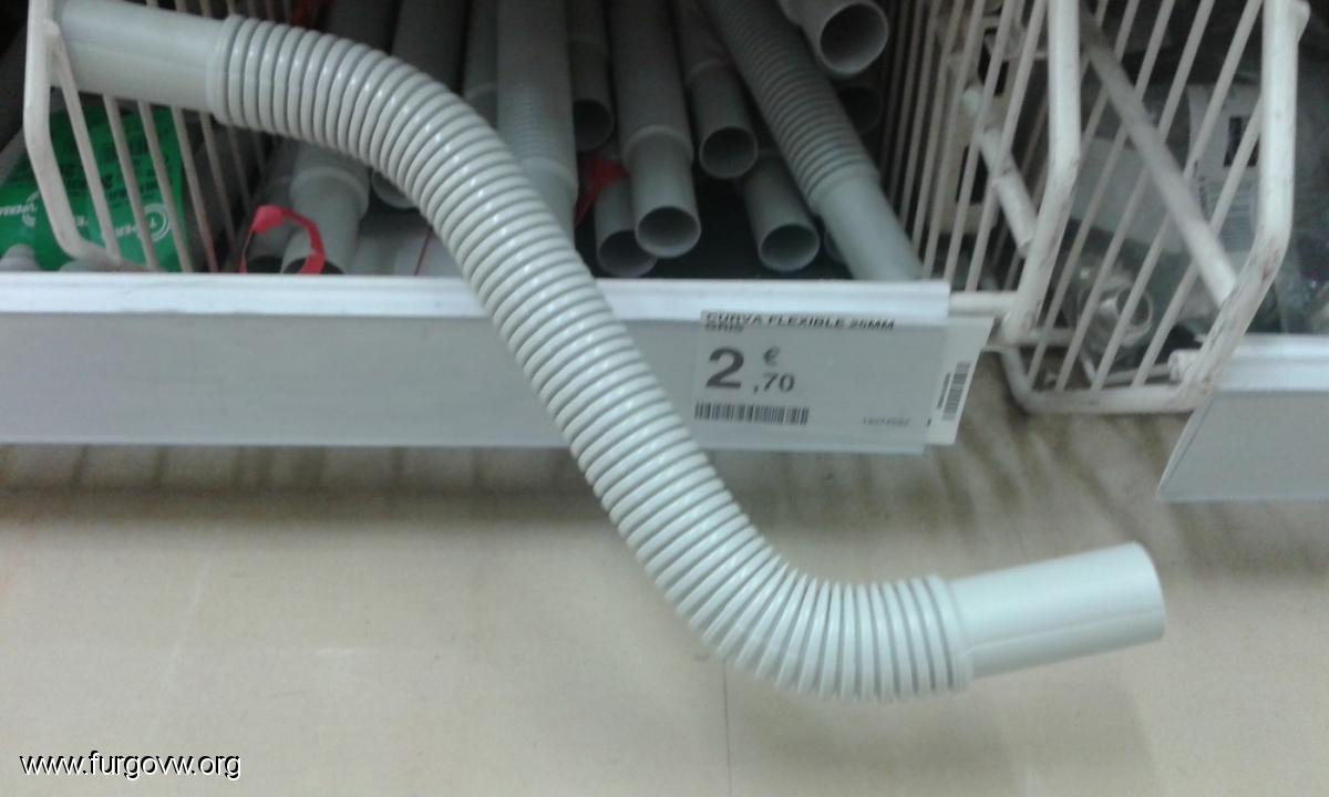

Para el escape:
Existe tubo de cobre de 25 y otro de 28, el de 25 seria posible instalarlo, abocardándolo  para "ensancharlo" un poco, pero hace falta un abocardador para hacerlo (herramienta de fontanería), el de 28 no lo tengo mirado, habría que verlo bien visto porque las medidas de las tuberías son del exterior, hace falta tenerlos en la mano para comprobar las medidas interiores, y ver si es posible que encajen.
Para la admisión, existe tubo de pvc de 25 en la sección de electricidad, en color blanco, y en color negro (este ultimo parece mas reforzado), además de unos flexibles parecidos a los que trae la calefacción para su instalación, el pvc es bastante mas sencillo de "ajustar".
