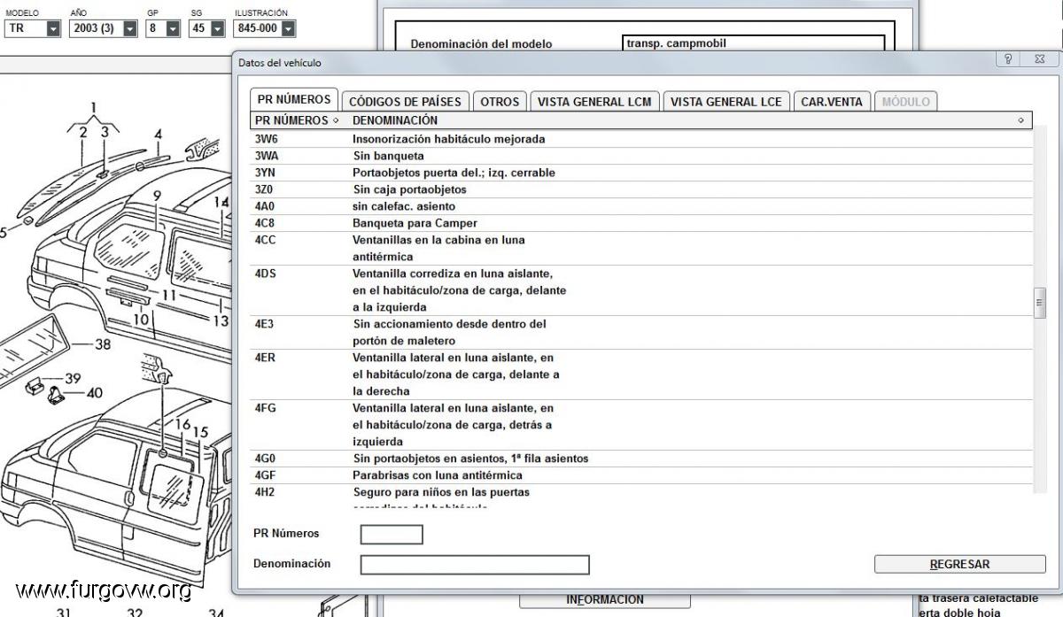

He conseguido que me envíen esto desde VW. Indica la instalación de 'lunas aislantes' ¿Qué opináis?
gu78
Hombre, no es un documento oficial, pero si el despiece del fabricante dice que son ventanas aislantes, blanco y en botella....

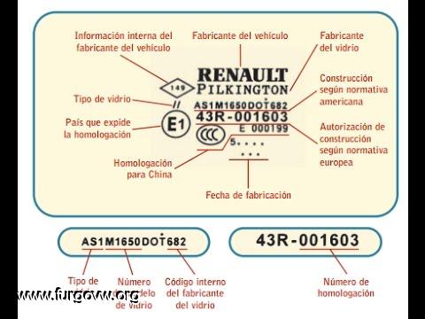

a ver, no os hagais lios, por muy de serie que vaya, que yo tambien se que las lleva, el cristal debe llevar un sello de homologacion, sea unico, doble, triple o de policarbonato, si no lleva ese sello... jodido esta el asunto. otra cosa seria ya pensar donde coño han conseguido ese cristal sin sello, que lo veo complicadillo, pero todo acristalamiento debe llevar el sello con info del fabricante... lugar de fabricacion... año de fabricacion... y homologacion.

tambien hay que decir, que si no lleva sello, me da igual que vaya a un carglass o me venga a mi para que le reviente un cristal (por que quitarse no puede) por que la luna que se quede sola tampoco llevaria sello, asi que tampoco valdria. si pudieras poner alguna foto detalle del cristal y si ves que tuviera algun sello.... ayudaria bastante.
