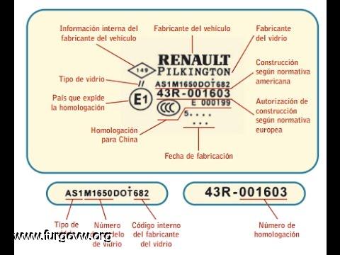

Pues esa es la cosa, que la propia luna no lleva código de homologación. Una solución sería averiguar el código de homologación y el fabricante y hacerse unas pegatinas de fondo transparente como las que llevan los térmicos que se ven en el enlace que aporta +gvr. ¿Legal? No se, pero al menos la información que proporciona sería correcta, otra cosa sería que pusieramos un código que no se corresponde.
pero esas pegtinas solo son validas en el policarbonato, los sellos validos en cualquier acristalamiento, y cuando digo acristalamiento me refiero a cristal, son el que puse mas arriba. Ahora hay mucho turismo que saca lunas de plasticazo, los DS5... el leon antiguo en donde la apertura de la puerta trasera... el clio moderno una mierdecita chiquitilla que lleva atras... pero todos tienen la obligacion de llevar ese sello grabado en el mismo policarbonato.

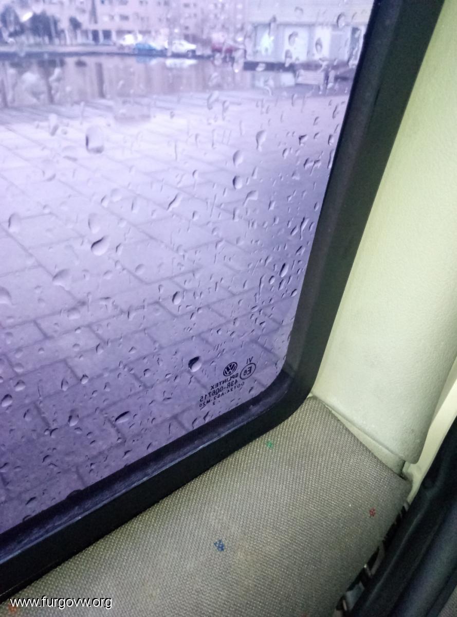

esta es la etiqueta que figura en la mia

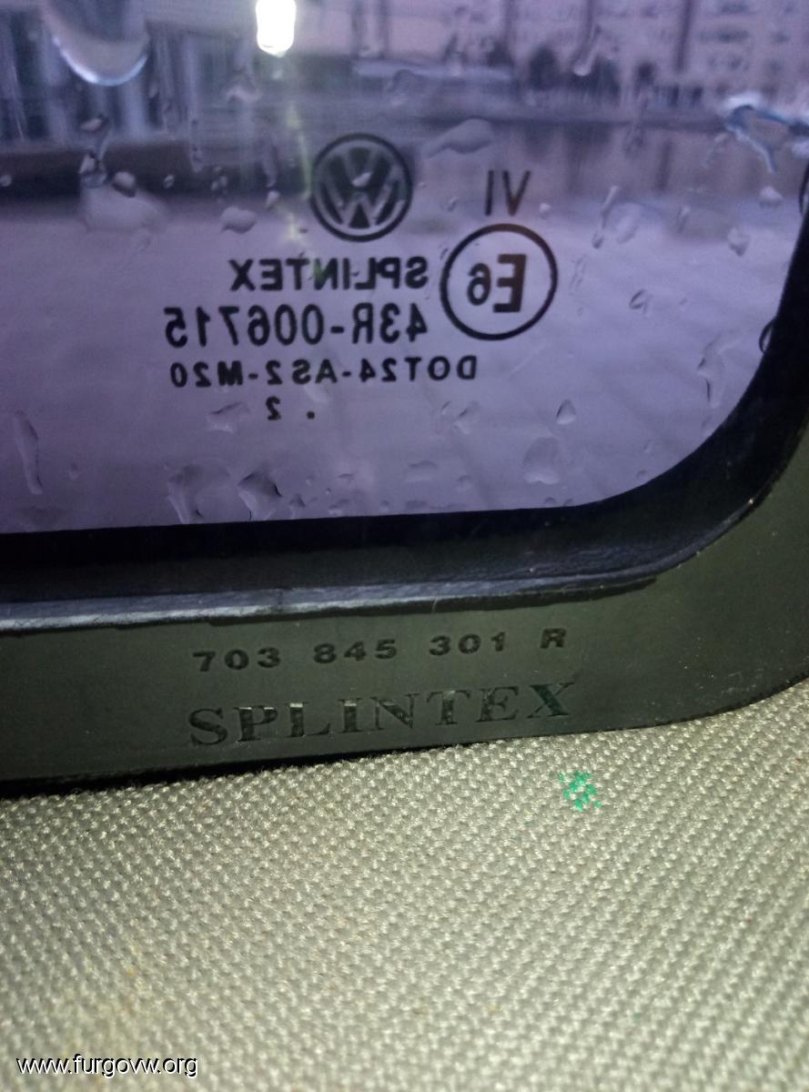

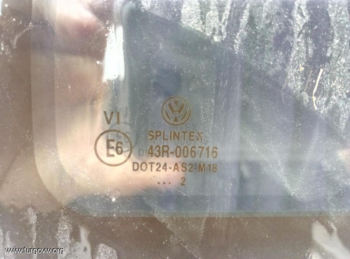

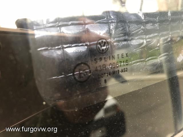

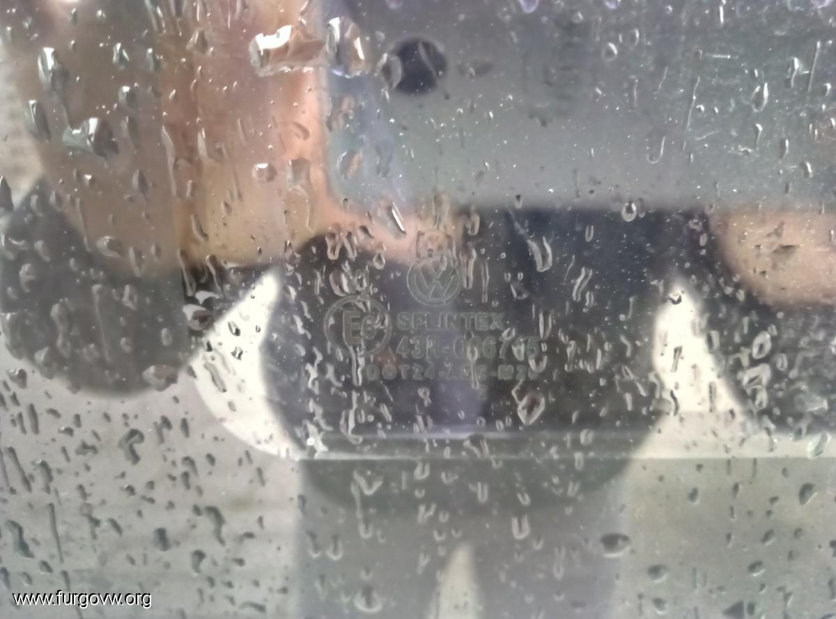

Comparando mi furgo con otras 2 Californias T4 que hay por el barrio (si, he estado cotilleando furgos por el barrio  .loco2) me he dado cuenta de que la mía tiene un doble cristal que las otras 2 no tienen.
Esa cuestión me ha hecho dudar un poro pero acabo de inspeccionar a fondo mi furgo creo el doble cristal es totalmente legal. Acabo de sacar unas fotos a los códigos de las ventanas, a ver qué opináis:
Luna trasera (código cristal exterior)
Puerta corredera (código cristal exterior)
Ventana lateral (código cristal interior y exterior visto al revés)
Puerta corredera (código cristal interior y exterior visto al revés)
Vista general del doble acristalamiento
De los cristales exteriores no hay duda que son legales y por la referencia de los interiores y la númeración que se ve, también marca SPLINTEX, creo que no hay duda de que están homologados ¿no? ¿qué opniáis?

Ufff, pues igual van a tener razón los de la ITV. Por muy homologados que estén los cristales, creo que tienen que aparecer en la ficha técnica si se puso a posteriori y no son de serie, aunque si es verdad que son de la  misma marca.
El tema de las lunas es delicado por los pasajeros en caso de accidente.
ELSERGIO
ni caso, 43R venga o no venga de serie esta homologada y llevas hasta la homologacion termica de splintex, estas seguro que te dijeron del cristal?? o fue por las laminas que llevas?? que el morado que tienen parecen antiguas, de la epoca en la que no se ponian sellos de homologacion.
por esas ventanas no te pueden tirar.

arriba en el hilo te puse el sello y su significado, si dicen que no esta homologado... que te digan donde lo han visto.
estos son los codigos de homologacion de splintex del cristal interior, llevas los dos sellos de homologacion del cristal, y no es reforma de importancia (de esto ya no estoy tan seguro) por lo que no deberia llevar una homologacion diferente.

Cita de: ELSERGIO en Enero 24, 2018, 17:14:13 pm
este es el sello y su significado, ese cristal que lleva esta perfecto, que te expliquen claramente que es lo que quieren, por que lo que no es logico es que te digan que rompas el cristal interior o que lo "quiten" como si fuera de quita y pon.
