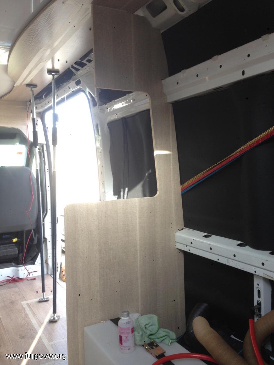

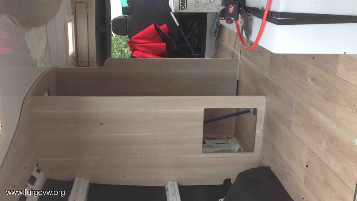

Te va a quedar de lujo! Cómo vas a sujetar las paredes del baño?
las paredes del baño van cogidas  con un os bastidores interiores y arriba  con escuadras fuertes atornilladas con remaches roscados en la chapa y con insertos metálicos  en la madera todo con tornillos de métrico 5 y apretados a huevo

Una pregunta tonta:
A la pared del baño, le has hecho el recorte del nervio de la furgo para que te encaje bien. Cómo has hecho la plantilla o dibujado para luego hacer el corte?

Una pregunta tonta:
primero plantilla de cartón  y los huecos de los nervios a lo basto digamos, y sobre el cartón puesto en su posición pues pequeños trozo de cartón con cinta pegados  buscando y aproximando a los nervios y a la madera después
