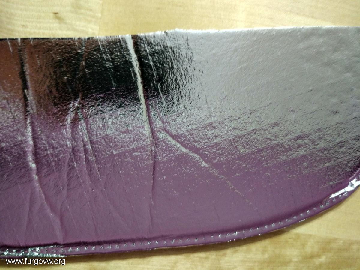

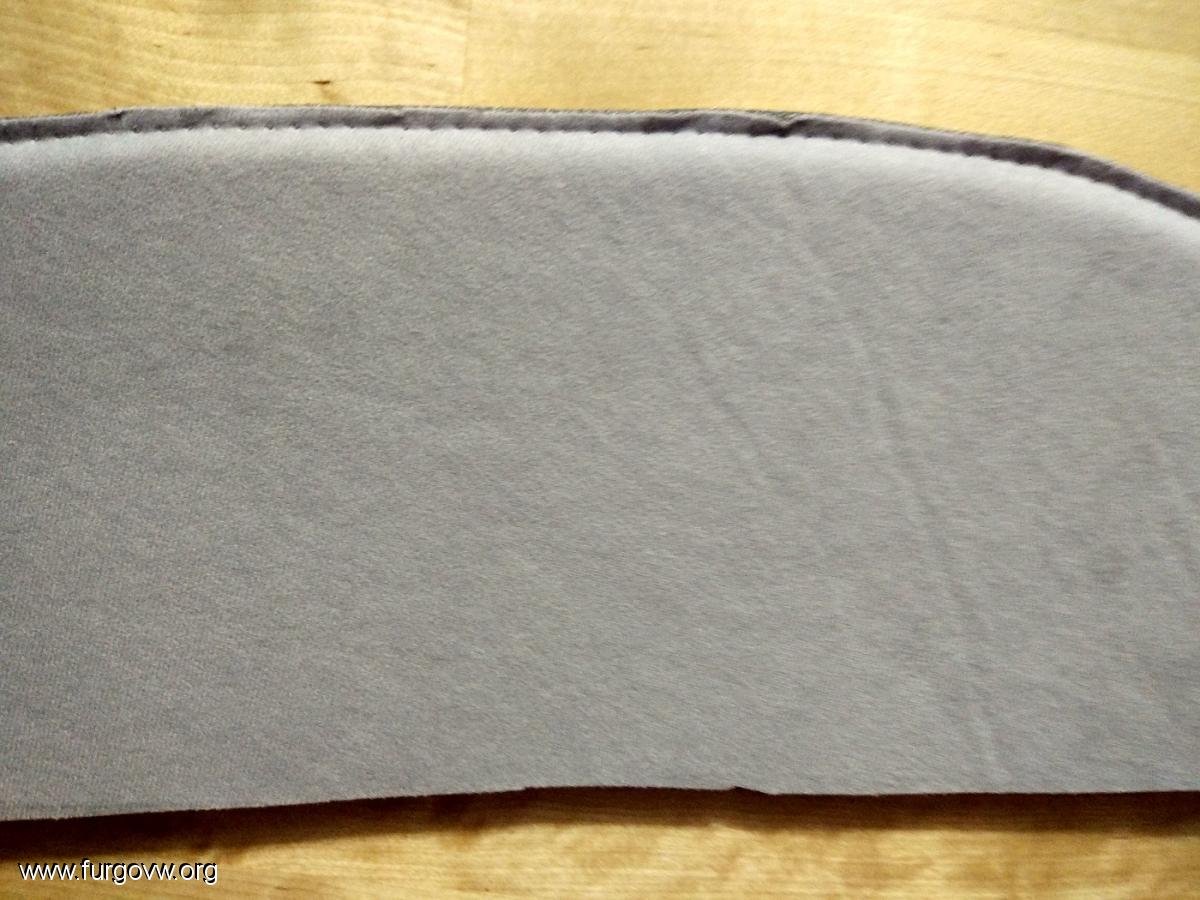

Hola, y si os digo que mis oscurecedores están hechos de kaiflex, os lo creeríais ?
Pues si, en la parte externa tiene una capa de "aluminizado" un poco rígida y por la parte interior una tela muy "aterciopelada", son algo rígidos pero ocupan, una vez quitado de las ventanas, lo mismo que los 9 capas que tenia en la Multivan y en los bordes, pues como todos, cosido con un ribete.
PD: Por cierto son la caña
Salu2s

Y dónde están las fotos para que lo veamos todos?
DipupiVan
Marzo 31, 2018, 23:18:13 pm #26 Ultima modificación: Marzo 31, 2018, 23:24:00 pm por DipupiVan
Y para muestra, un botón   :)
Perdón por el tamaño
Salu2s

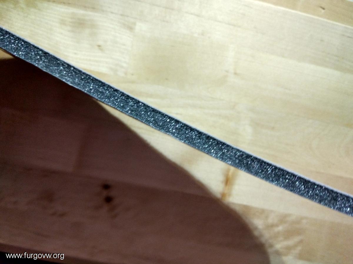

DipupiVan
Esto que os pongo es un recorte que les tuve que dar a los de las ventanas de las puertas, llegaron del tamaño como para una integral, una vez recortada y vuelta a ribetear con el mismo ribete que descosimos, quedó perfecta.
Salu2s

gilbarrero
Ostras qué buena pinta. De dónde han salido? Te los has currado tú?
Quedan de madre por dentro.
