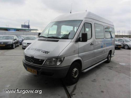

#1 Bueno no estaba pensando en un autobus, sino en un mini bus como esta (menos de 3500kg y carnet B1)

Aunque estes pensando en un minibus... sigue siendo un bus y no permite carga.
