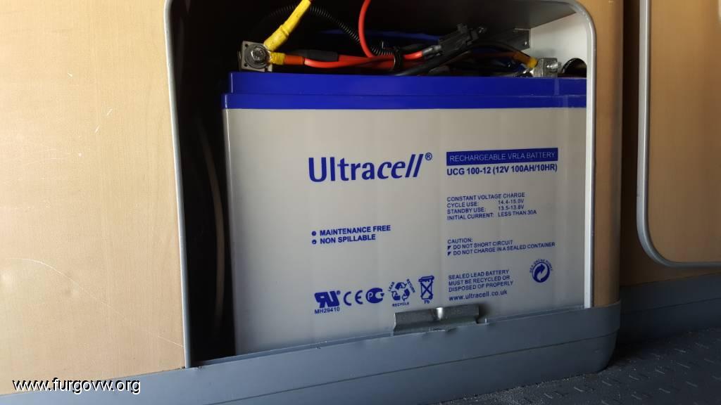

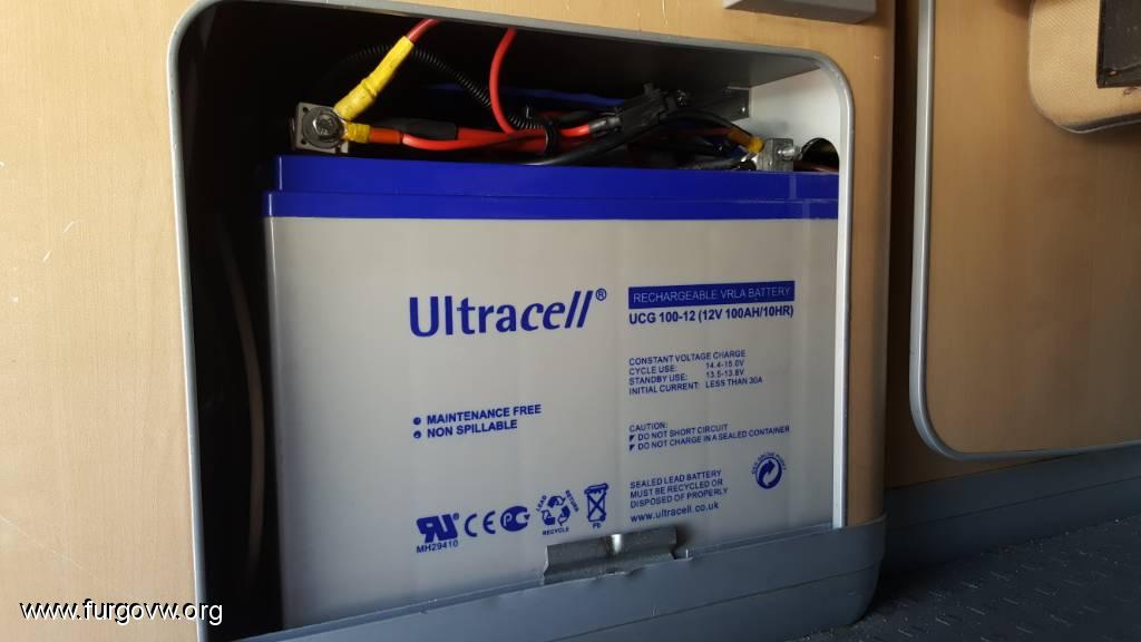

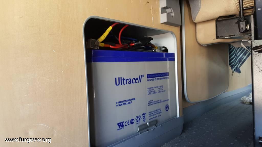

Aquí va foto de la trasera

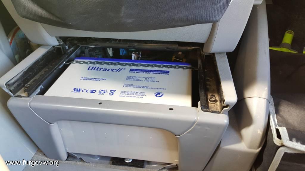

por fin la foto de como queda la ultracellde 100ah debajo del asiento del conductor ...
La de atrás entra también muy justa pero entra

Hay que recortar el guarnecido de la base del asiento?? .....  :roll: ??? ???
elenita44
no hay que recortar nada , allí va una tapa que con la batería ya no entra
Enviado desde mi SM-G920F mediante Tapatalk
Trencalòs
Y merece la pena coger la de 100 respecto a la de 80, considerando que hay que apañarselas para meterla allí debajo? A la práctica, realmente se nota tanto esa diferencia en capacidad como para percibirla?...  :roll: :roll:
elenita44
Es un 20% mas de capacidad, a mi si me vale la pena, tampoco es mucho lio, va justa pero  entra bien. Lo único es la tapa trasera del asiento del conductor que no se puede volver a instalar pero no sirve para nada y sin ella queda bien.

Acabo de ver las fotos y cuando toque renovarlas me animaré con las de 100Ah pero la última vez puse las Ultracell de 85Ah y ya flipé mucho de lo justas que iban, en serio. Pero bueno... si entran entran tu...
