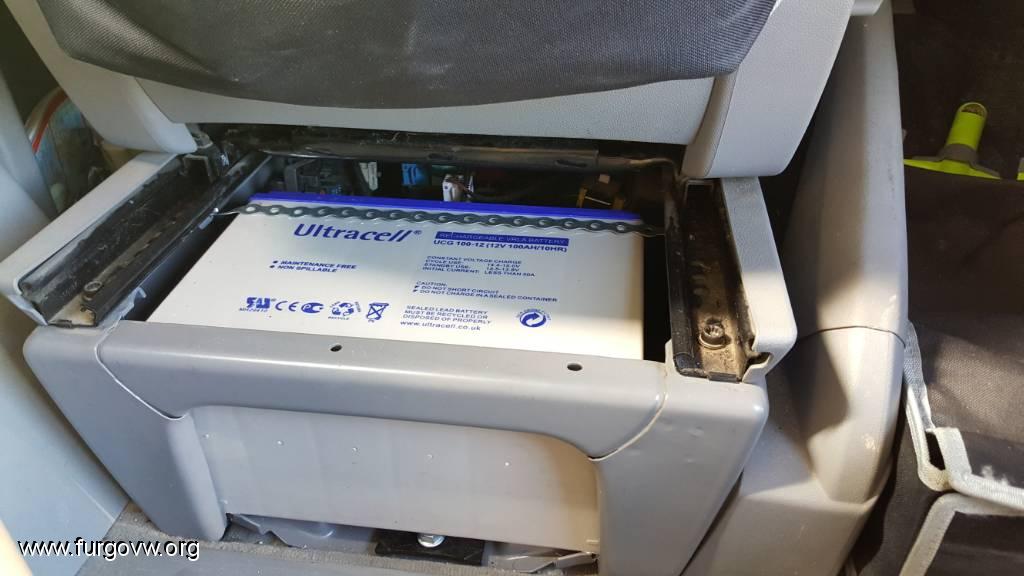

Al final me decidí y he cambiado las 2 baterías por 2 ultracell de 100 Ah, me las han cambiado en Madrid Campers, muy profesionales, baratos y  muy rápidos, en 1h y cuarto ya estaban montadas, la de debajo del asiento del conductor tumbada y la del armario trasero cabe de pie justa.

por fin la foto de como queda la ultracellde 100ah debajo del asiento del conductor ...
La de atrás entra también muy justa pero entra
