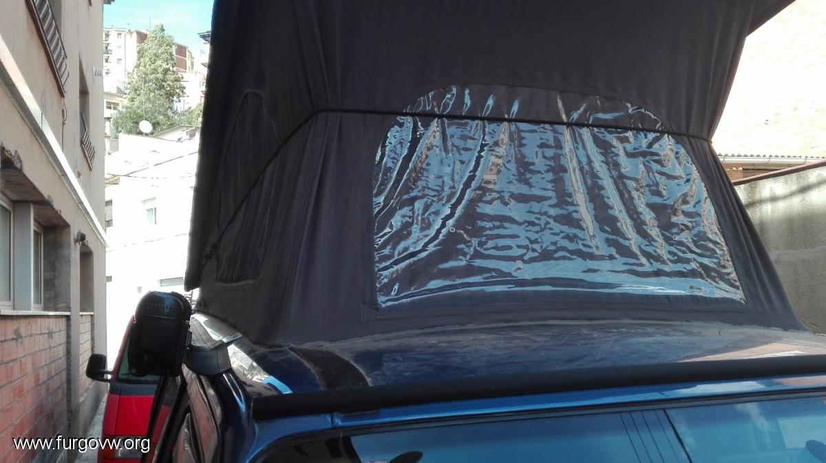

Gracias  Cima pero  como  ya he explicado de momento  ya me he arreglado. Si me  me gustaría  por curiosidad jeje pues ver otras furgos  siempre me gusta, pues siempre  sacas algún detalle   como el k iba a preguntar a Vitu:
Al poner los refuerzos  del techo  se anulan las grapas  de los guarnecidos  de la parte de arriba,  se aguantan  bien sin las grapas???
  En las fotos de Cima veo k los has amarrado con unos tirafondos  y cubiertos con unos tapones tipo a los de las matrículas  o algo así no??
Habrá k amarrarlos  porque vibrararan contra el refuerzo no??

Amr, aunque parece una buena opción de poner tornillos a la parte superior de los tapizados en mi caso no me ha hecho falta, ni vibran ni se mueven, el unico que he collado al refuerzo, ha sido el tapizado de encima de la puerta corredera, y para collarlo lo he hecho aprovechando el botón de la cortina, si tienes multivan de serie, es el botón que queda justo a la mitad del tapizado, no se si me explico..
Por cierto aquí te añado un truquillo que me explicaron y va muy bien, con esto puedes bajar el techo sin tener que estar al loro de si se pellizca la lona. Yo la goma la tengo siempre puesta.

Hola compañero. Caerse no se caen. Si que tuve que poner algo porque quedaba mucho hueco entre refuerzo y moldura y no me gustaba. En mi caso se me ocurrio meter fieltro dobladillo que me gustaba como quedaba. La parte del portón lateral me quedaba rara efectivamente. Creo que lo pegué con sika pero no recuerdo exactamente lo siento. Llevaba fieltro también seguro en ese lado.
Aproveha para sacar los cables que quieras para luces. A mi los led blancos me parecen muy frios, pero bueno para gustos. Los flexos tipo cali dan luz indirecta muy molona para estar viendo una peli o cosas asi. Hay flexos led de 12v en muchos hipermercados. Ya es un tema personal, pero bueno te lo digo porque muchos compañeros montan algunas verbenas... .meparto

Buenas, yo le puse unos tornillos auto roscantes con tapas (tipo matrícula, como dices) porque es como vi que lo montaban los "profesionales", si ves las fotos de mi ex multivan del 92 verás que viene así, en la 151 que tengo ahora los de furgokaravaning fueron mas "finos" y lo hicieron colocando pequeños rosca chapa en la parte de los plasticos que queda solapada debajo de la pieza de al lado (así no se ve), desde luego con eso evitas posibles ruidos y vibraciones

Bien pensado lo del botón aunque ya no los use le volveré a poner para sujetar ese lado,o tambien  habia pensado en poner un velcro  de plástico  k he visto  de 3M dependiendo  de como  pose de plano el plástico  con el refuerzo.
Y lo de la goma del techo  jiji  es curioso .yo vi un brico k le ponían  a cada costado unas  especie de anillas cosidas por dentro, y un pulpo  por dentro  enganchado de un costado al otro  algo tenso y al bajar el pulpo recojo la tela hacia dentro. Todo es ir probando.

La verdad es k me convence más como lo tiene Cima, kedaria sujeto y no se vería nada.
