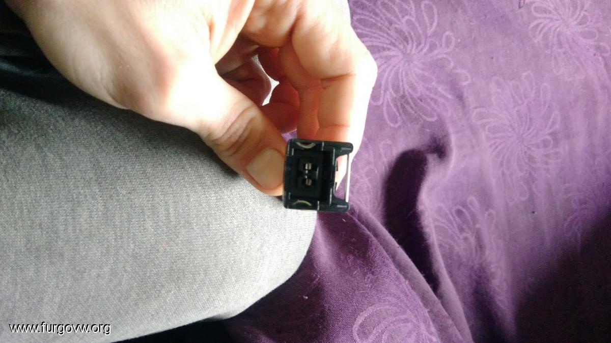

¿Alguien sabe como se sueltan los pins del conector de la bomba de gasoil? quería proteger el cable con funda anticalórica pero no me pasa el conector. Quizás se ha comentado ya, yo no he encontrado la información. Dejo foto del conector.
Stunab
Conseguido, introduciendo agujas por arriba y abajo y un poco de paciencia...
