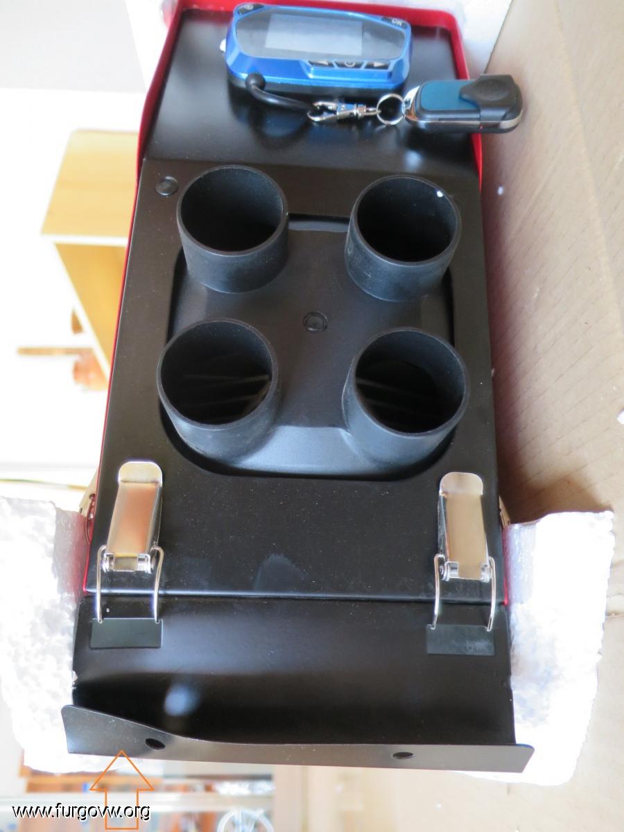

Cita de: towers en Enero 14, 2019, 14:09:30 pm
Te refieres a que tienes la portable? Si es así allí en la foto abajo puedes ver colgado el mando azul dos botones que vino junto con la calefacción.
Como la batería del banco de pruebas esta muy mal no he podido probar el mando...a ver si logro instalarla pronto para hacer la prueba :D.
  Si tengo esa portable con el mismo monitor de color azul, cuando me la enviaron venia sin el control remoto y sin silenciador, me han devuelto 10 € del control remoto y me han mandado un silenciador.
Estuve mirando controles remotos que venden sueltos,  pero siempre vienen asociados al monitor de color negro y no estaba seguro de que funcionase con nuestro monitor.
ricatomo
 Veo que tu base también viene abollada, deben salir así de fabrica. La mía la he probado y va muy bien, el único pero es que es un poco ruidosa, sobre todo la bomba

Cita de: ricatomo en Enero 15, 2019, 23:25:13 pm
Si, la caja parecía OK pero al abrirla las protecciones de poliespan (poliestireno espandido) en la zona de la esquina estaban rotas así que al quitarla sorpresa. Se ve no tienen cuidado y les dan buenos porrazos en el transporte. Yo he probado la mía en casa y funciona.  puede la bomba sea un poco ruidosa pero solo al principio luego disminuye. Yo he pensado una vez la coloque en la furgo poner por la parte de dentro de la carcasa roja en la zona esta la bomba espuma para insonorizar o encerrar la bomba en una cajita insonorizada a medida.

Cita de: ricatomo en Enero 15, 2019, 23:19:42 pm
A mi me han compensado por el porrazo le dieron que deformo el apoyo de delante. Yo compre la mia por AMAZON. Cuando la compre venia sin mando y le dije al vendedor si había la posibilidad del mando y me dijo que si...es este:
https://www.amazon.es/gp/product/B07KYN7357/ref=ppx_yo_dt_b_asin_title_o08__o00_s00?ie=UTF8&psc=1
Allí lo tienes si quieres pedírtelo. 8 Euros y el del mismo vendedor le la calefa así que debe funcionar correctamente. Así que lo incluyo en el pedido y lo envio junto con la calefa.
Yo todavía no le probado mi batería del banco de pruebas esta fatal, tengo que buscarme una que este bien si quiero hacer prueba o montar la calefa en la furgo que allí con la auxiliar tengo para rato :D. A ver cuando hago la conexión de los tubos de escape y admisión de aire para ya colocarla en la furgo.
Ya ire contando mi experiencia pero me alegra no ser el único valiente :D en compra esta Plug and Play :D jajaja
